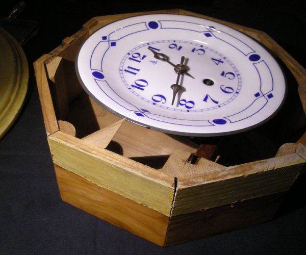

Eccomi, ieri guardo la pendoletta, ferma!!! panico iniziale poi tutto sotto controllo era SCARICA...
Adesso inizziano i guai con il restauro della cassa; la cassa l'ho comprata tempo fa su ebay.de così alla cavolo con la speranza che sia coeva con la meccanica!!!
e questi cosa servono?
Quando la cassa è arrivata puzzava tremendamente di muffa e di vecchio, trucco inserite chiodi di garofano e perderà il cattivo odore.
Ora mettiamoci al lavoro, il prezzo basso della cassa implica il fatto che è da sistemare, il vetro mancante, forse piatto, l'ho sostituito con uno concavo trovato su ebay
ma dopo aver visto questa foto su un 3D OROLOGIKO
non ho dormito dall'ORRORE dello stucco vetri!!!

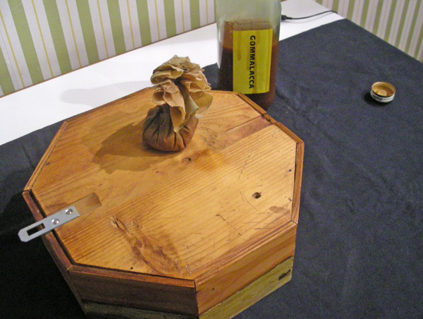

ho acquistato un listello di legno, che è stato curvato con acqua bollente,
mancano le foto perché ho dovuto fare tutto in fretta per non farmi sgamare dalla mogliettina (usato pentola da cucina!!!!)
fermato con chiodini, (nel caso di future sostituzioni eventuali)

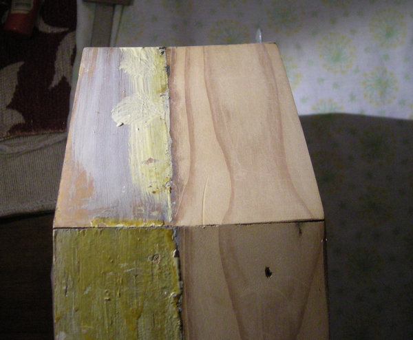

ora inforco il Mouse e levigo tutta la parte interna, in modo tale da rimuovere la sporcizia e usura degli anni.
dopo molta polvere: fate questo lavoro possibilmente all'esterno "questo vale soprattutto per gli sposati"
quindi gomma lacca...
questa è la prima passata, poi a seguire le altre, operazione lunga occorre attendere asciugatura, gomma lacca, asciugatura.....
la parte frontale, non la tocco, la lascio con la sua patina Vintage originale d'epoca "Molto apprezzata in famiglia"
prossimamente farò le lavorazioni alla cassa, e ricostruzione basamento d'appoggio pendola.

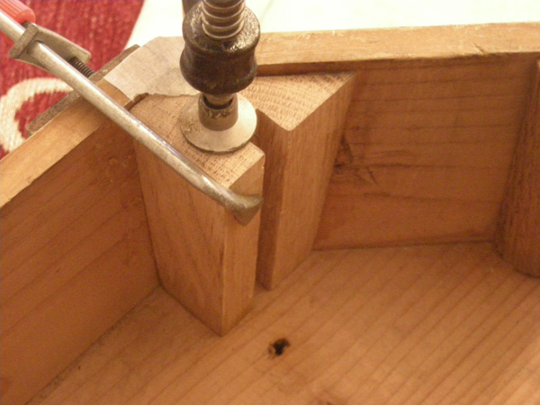

Ultimi lavori ma anche questi pieni di complicazioni:
ho dovuto ricostruire i sostegni porta orologio dato che quelli esistenti non si adattavano.
Quindi oltre a fare un taglio a 45°, ho dovuto tirare di raspa il tutto, perché il legno con la stagionatura si è incurvato molto verso l'esterno,
ed inoltre ricreare le scanalature slitta con sgorbia (un pomeriggio completo di lavoro, tutto a mano)
Qui si nota la curvatura del legno.

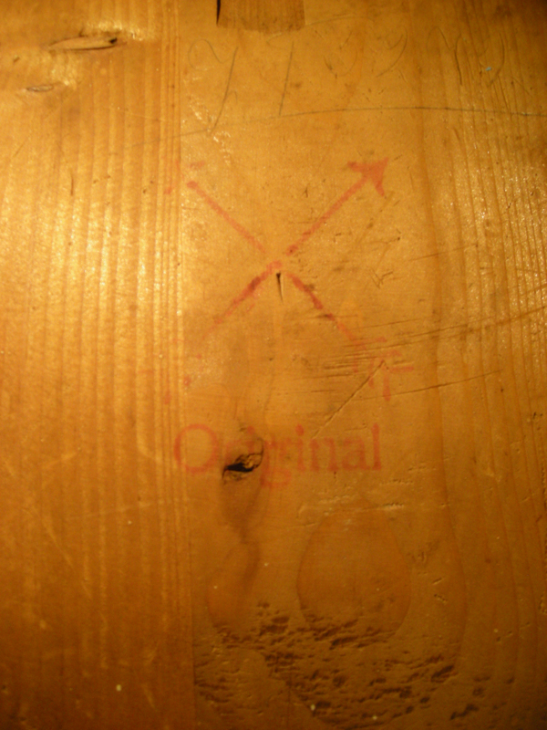

HACcidenti era la cassa di un orologio "Original" degli indiani con le frecce.
Levigato il tutto lasciando la vernice originale.

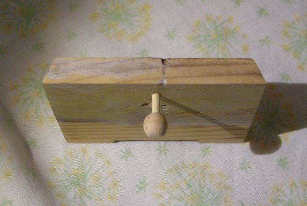

Non avendo, quindi non sapendo, come fosse in origine, con un po' di inventiva, usando stecco in bosso (quello per pulire i fori) e rubando una perlina in legno ad una bambola di cenci,
ho costruito pomello per apertura sportello di ispezione.
Ora la gommalacca, lavoro lunghissimo per le attese di asciugatura....

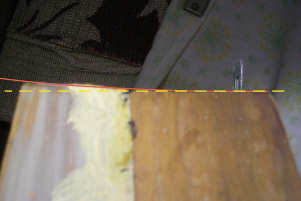

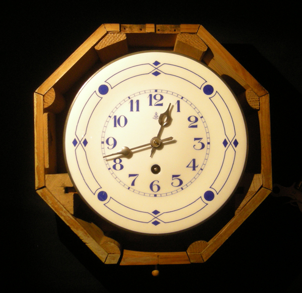

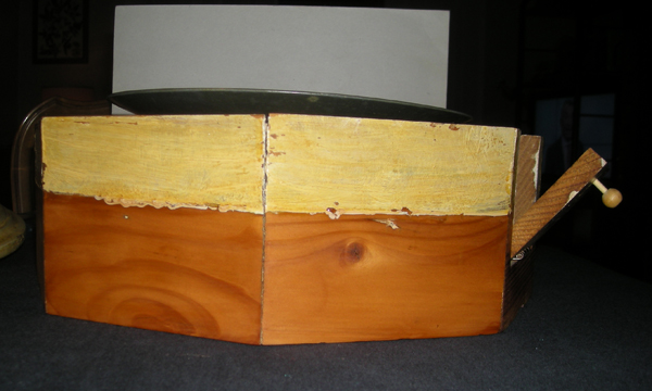

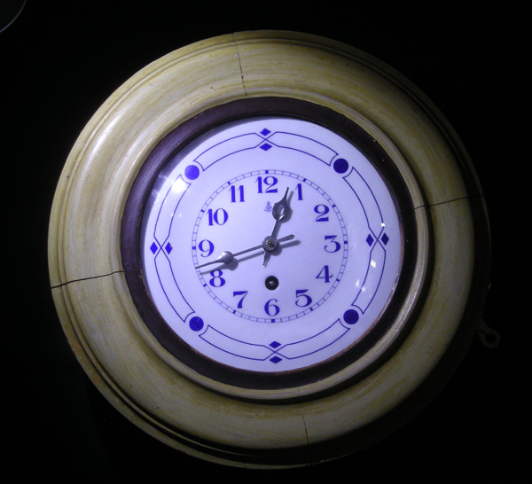

Niente da fare questo lavoro è nato male e non vi è modo di raddrizzarlo.
Queste le ultime foto.
Quadrante perfettamente combaciante con cornice.
Quadrante perfettamente centrato nella sua cassa.
Sportello di ispezione funzionante.
Indice in legno per tenere eventualmente cornice aperta per regolazione sfere.
E qui, (censura) ne ho tirate giù tante :veg: ma tante, che mi ha sentito tutto il condominio!
I bordi della cassa sono più bassi del quadrante orologio, quindi non si riesce a chiudere la cassa.
Unica soluzione rifare le otto sponde più alte, ma dato che con oggi è arrivato il freddo e il legno fa una polvere incredibile (la moglie quando lavoro mi chiude fuori sul bancone)
questo lavoro causa di forza maggiore viene sospeso per riprendersi con il bel tempo a data da destinarsi.
Comunque l'orologio è perfettamente funzionante e non dà segni di cedimento, come visibile da quest'ulimo filmato,
lo si sente leggermente zoppicare dovuto alla base precaria ottenuta da due bicchieri.
