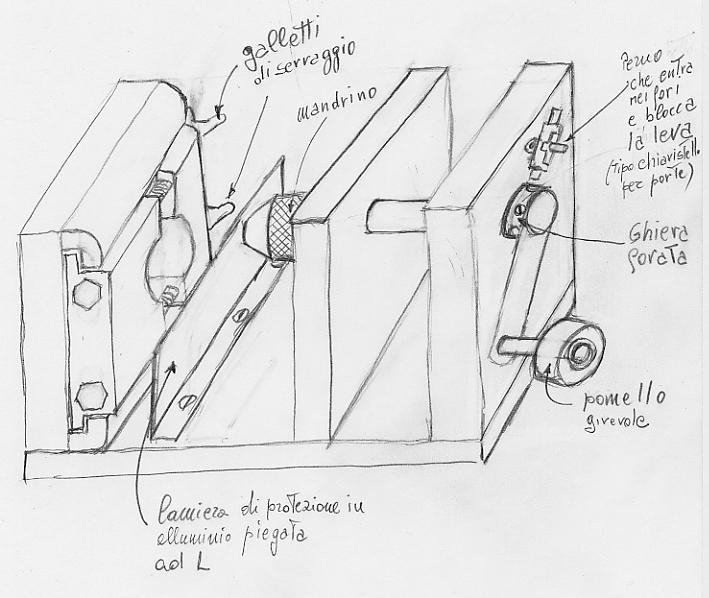

Per renderla più sicura, invece di servirsi dell'asta che la blocca, basterebbe dotare la manovella di un cricchetto disinseribile e di un pomello girevole. Propongo a tutti di criticarla e contemporaneamente trovare una soluzione al problema sollevato al fine di migliorarla e poi potremmo pensare anche di costruircela.
Avvertenza: le modifiche da apportare dovrebbero essere le più semplici possibili per cercare di rendere l'attrezzo facile da costruire. Un saluto a tutti.
Ps. allego uno schizzo di come farei le modifiche
Astorre

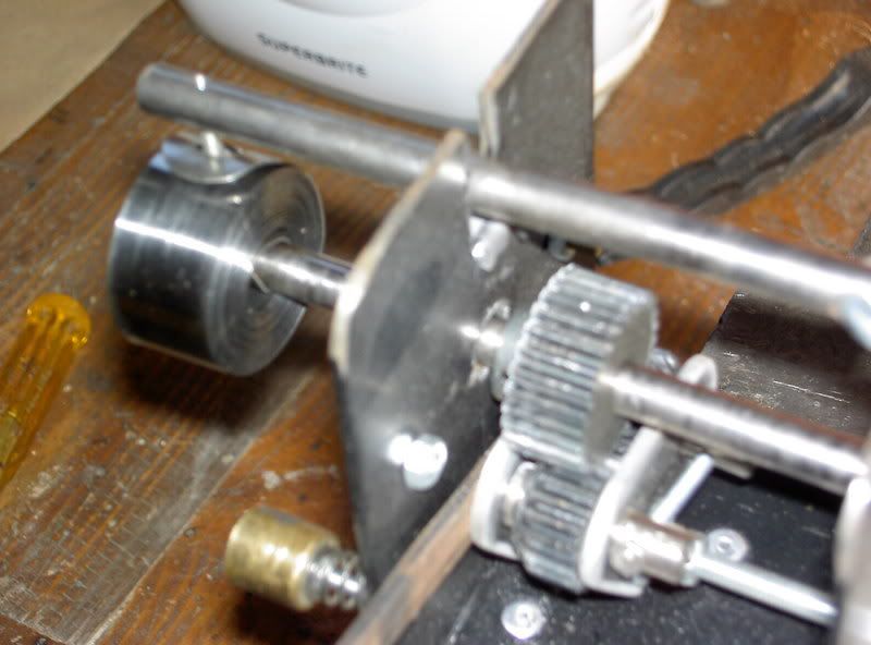

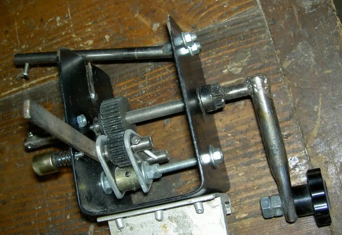

Per ovviare all'inconveniente del riscio che possa scappare la manovella nell' estrapade da me costruito,
ho utilizzato due ingranaggi unidirezionali intercambiabili tramite una leva con relativo perno di sicurezza.
Anche se non lo uso moltissimo perchè anch'ìo come JCH preferisco farlo a mano o eventualmente mi aiuto con delle ganasce di legno per trattenere il bariletto
ciao Daniele

JCH ha scritto:
Che bello sobas il tuo estrapade...qualche foto in piu?
Appena posso, volentieri :D
Non è che tistai convertendo? :eek:

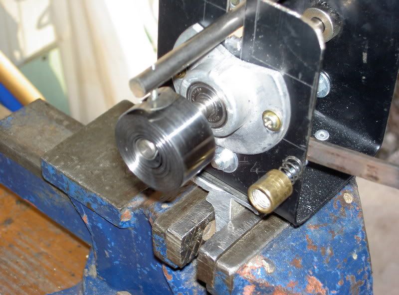

MessaggioInviato: martedì 25 maggio 2010, 11:28
Iscritto il: venerdì 18 agosto 2006, 14:36
Messaggi: 586
Località: treviso
Eccoti accontentato! :D
Se a qualcuno può servire...
A chi avesse voglia di costruirselo posso regalare gli ingranaggi unidirezionali necessari :D
ciao Daniele

Forte sobas66!!!
Posso usare anche il solo cuscinetto unidirezionale?

Sobas, mi piace, è proprio una gran bella idea, realizzata ancora meglio.
Ho deciso di farla pure io, intanto devo iniziare a recuperare il materiale che serve.

Oldtime ha scritto:
Forte sobas66!!!
Devi soltanto costruire un estrapade per togliere le molle e uno per metterle :eek:
