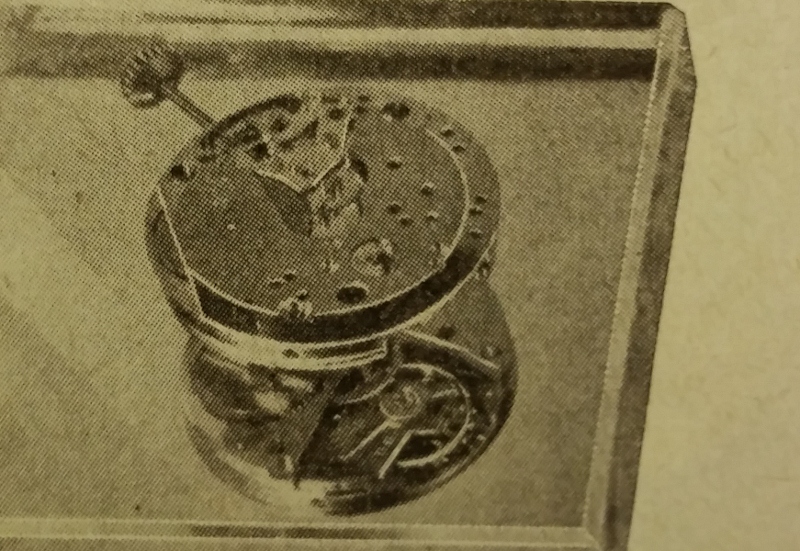

Questo è la prima volta che lo vedo
| Autore |
Messaggio |
Occam
Inviato: giovedì 19 gennaio 2017, 14:54 |
Iscritto il: martedì 14 aprile 2015, 13:27 Messaggi: 6176
Il suo impiego è intuitivo...ma nello specifico, perché si usa (o si dovrebbe usare)?
| Allegati: |
20170119_131840 (800x551).jpg [ 287.93 KiB | Osservato 10019 volte ]

Re: Questo è la prima volta che lo vedo
fedre
Inviato: giovedì 19 gennaio 2017, 15:06 |
| Senator |
Iscritto il: venerdì 21 febbraio 2014, 16:13 Messaggi: 3635 Località: villasanta
Provincia: MB
Dico la cavolata...non serve per controllare il corretto funzionamento del bilancere? Ciao
Piero
Inviato: giovedì 19 gennaio 2017, 16:31 |
Iscritto il: martedì 13 marzo 2007, 10:51 Messaggi: 6969 Località: Verbania
Naaaaaaaa  mentre si guarda con la lente si vede il proprio naso se ci sono punti neri ciau,Piero.
