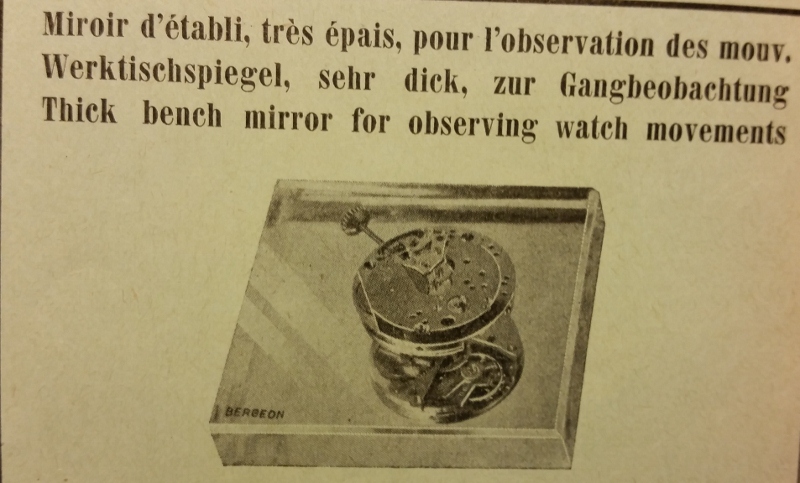

Il suo impiego è intuitivo...ma nello specifico, perché si usa (o si dovrebbe usare)?
20170119_131840 (800x551).jpg [ 287.93 KiB | Osservato 10029 volte ]

Dico la cavolata...non serve per controllare il corretto funzionamento del bilancere?

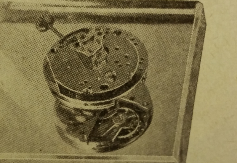

Hai ragione, il catalogo Bergeon è più generico, parla di controllo del movimento.
Ma la vera domanda è: a cosa serve controllare lo scappamento/bilanciere in quella posizione ribaltata?
20170119_131837 (800x483).jpg [ 202.04 KiB | Osservato 10022 volte ]

l'ho sempre pensata così: il bilancere ha 2 perni, talvolta funziona bene quello basso ma è dannaggiato quello alto...oppure ha troppo gioco, sicchè pitone e spirale si impegnano

Non lo so, ma se lo avessi mi verrebbe voglia di usarlo quando controllo lo scappamento e in particolare le leve dell'ancora rispetto alla ruota di scappamento.

Un pezzo di plexy abbastanza spesso incollato su uno specchio ed è risolto 8-)
Quindi, come dice Fedre, il controllo dei giochi eccessivi?
Forse il metacrilato distorce troppo...anche il vetro di quello spessore, a dire il vero...
Magari è un vetro realizzato con tecniche particolari, come le lenti ottiche.

...forse serve per contare se l'ancorino fa gli stessi scatti sia da sopra che da sotto...? :eek:

vado a memoria, c'è mica sul De Carle...se qualcuno ce lììha con se...può controllare

Luca, non scherzo sulla tua interpretazione...anche percè l'ho scritto prima di leggerti...
però non ho capito cosa intendi
sul vetro speciale...non ho dubbi, mai visto un prodotto bergeon senza doti tecniche ragguardevoli...e visto il costo...direi che è il minimo,
mi pare che costi quanto una lente da occhiale di quelle care (posso sbagliare...non ho controllato bene...)

Sul De Carle non mi sembra ci sia.
Ad ogni modo è chiaro che il poter osservare i due lati del movimento in contemporanea ritorna utile.
E' come potersi guardare la nuca mentre ci si aggiusta il ciuffo. :2thumbs:
forse un vetro antiriflesso... per il resto basta fare una prova con vetro normale e plexy, vi farò sapere a brevissimissimissimo :grin:
Per fedre: i prezzi bergeon di solito sono alti perchè devi pagare il nome ;) da quel pochissimo che ho visto a quei prezzi mi aspetterei prodotti molto più validi... so che molti storceranno il naso ma io la penso così 8-)

Che poi Bergeon mette a catalogo e commercializza una miriade di articoli prodotti da altri.
