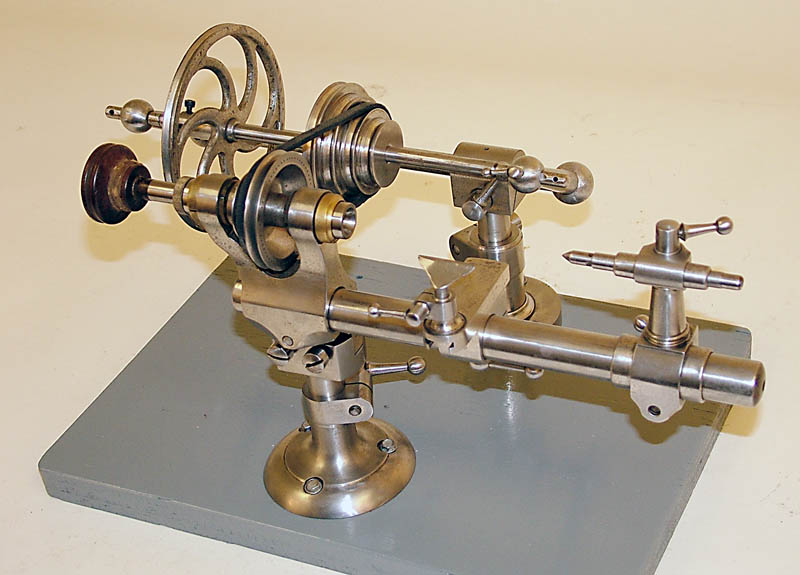

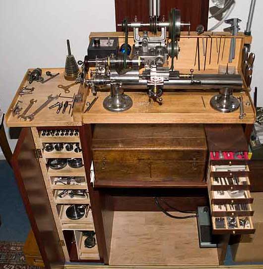

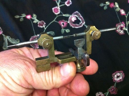

Il tornio base è questo????
No questo è dei miei sogni
allora questo???
Be!? un po' meno ragni simile a questo
Chiaramente dotato di motore e purtroppo serie di pinze
Scusate,mi sono divertito un po'
Dove partendo da quì vedremo gli accessori originali,e come farci invece un adattamento fai da te.
A seguire
Un caro saluto
