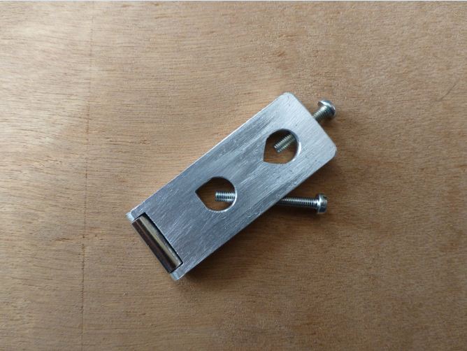

Oggi ho approfittato di un attimo di tempo libero per costruirmi quello che chiamerò: l'affila bulini dei poveri (dei poveri perché fatto con materiali reciclati, andando di lima e trapano).
eccolo qui:
stasera vedremo se funziona.

Carissimo Cristian
Quello dei poveri è quello che acquisti,perchè costa meno di 10 euro.
Questo è di lusso e fatto a mano. :eek:
L'unico problema a mio avviso un po' alto.
Non ho le dimensioni effettive,ma ti serviranno bulini lunghi o ci devi infilare anche il manico,altrimenti non riesci a dare angolazione.
Spero di sbagliarmi.
Un caro saluto
MessaggioInviato: giovedì 6 dicembre 2012, 16:30
Ciao Piero,
le dimensioni sono 2 cm per 5 cm.
Se vedo che non funziona lo taglio in due e faccio due affila bulini separati.
A presto

Carissimo Cristian
ttima idea,più son corti e meglio è
Funzionerà comunque sicuro,solo che io amo avere i bulini corti,sarà perchè son lungo io e compenso :smile: :smile:
E se sono corti,non riesci a dargli inclinazione.
Un salutone

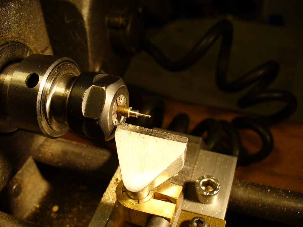

Perciò beccatevi la lunga sequenza di foto del mio piedino:

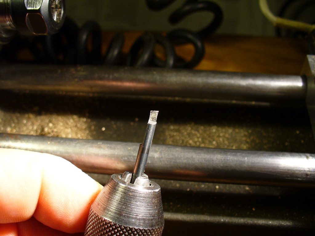

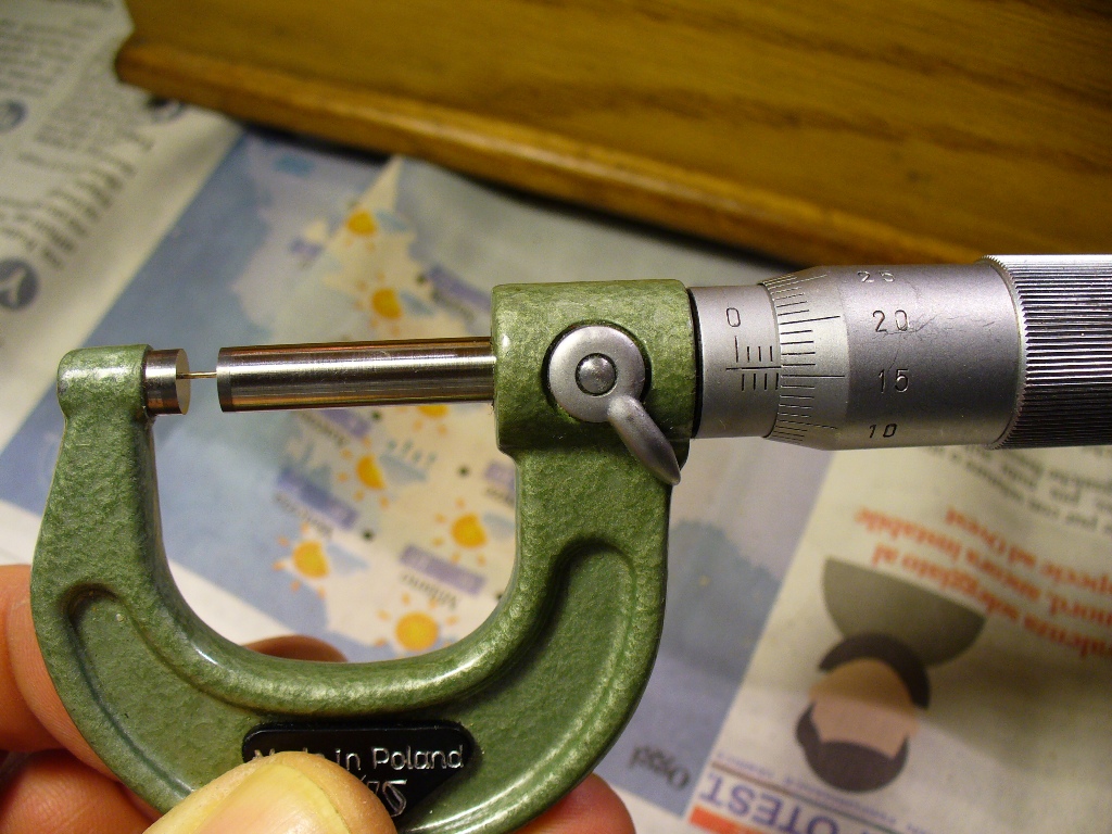

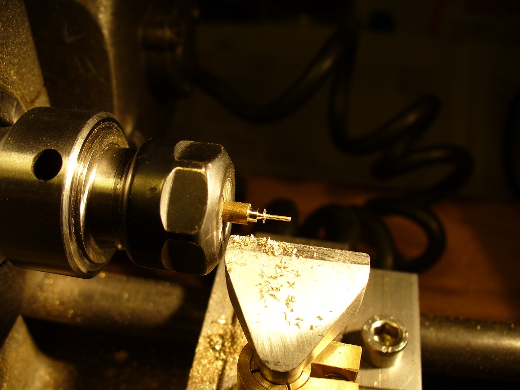

La tornitura dei diametri 0,6 e 2mm

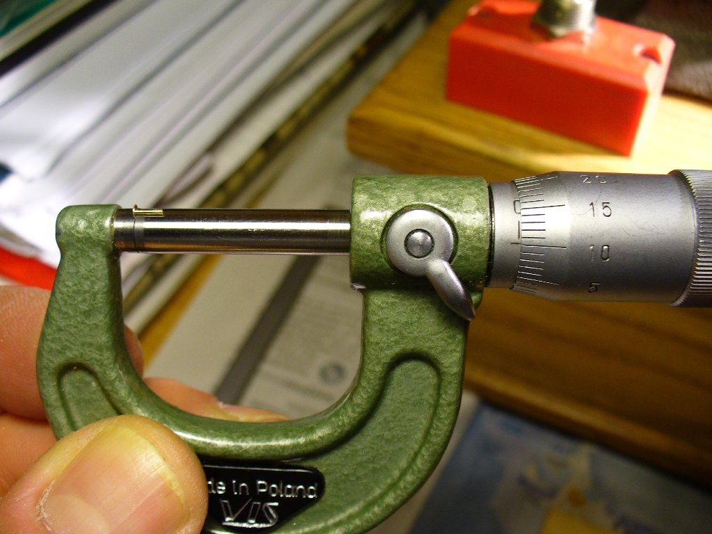

E il relativo rilievo delle misure

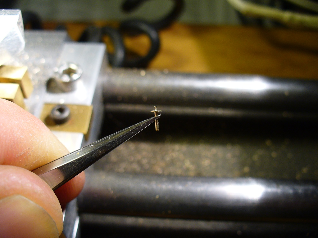

Il taglio e l'immancabile piolino!!!!!!!
Purtroppo mi sono dimenticato di fare almeno una foto dell'operazione di intestatura del piano di appoggio 2mm.

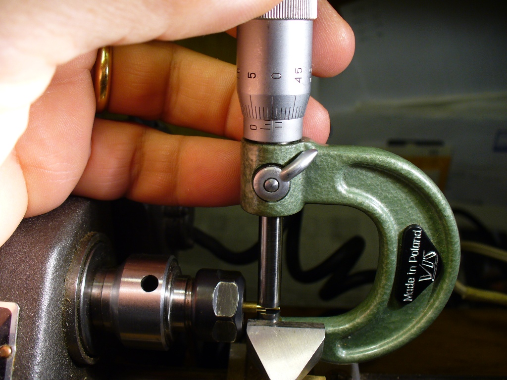

Il rilievo delle altre quote.......caspita sono fuori di 0,06mm in lunghezza!!!!!!!!

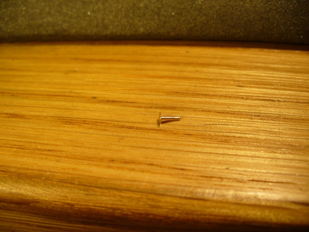

Il piedino finito:
Noterete che la punta del diametro 0,6 sembra avere una cattiva finitura, probabilmente è stata danneggiata da quella meravigliosa pinza ER cinese!!!!

Le mie, comperate da un venditore inglese, sono fragilissime: da quel che ne so io, la superficie di frattura di un HSS è netta, si presenta di un color grigio scuro e di aspetto finemente satinato. Nel mio caso invece le frattura si presenta irregolare e di aspetto lucente!!!!
Sicuramente è HSS, ma temo che sia sinterizzato.
Basta un lieve urto o nel caso del bulino a losanga, spingere un pò di più che la punta si scheggia.

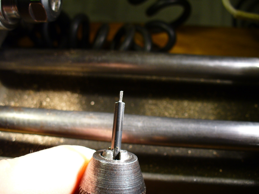

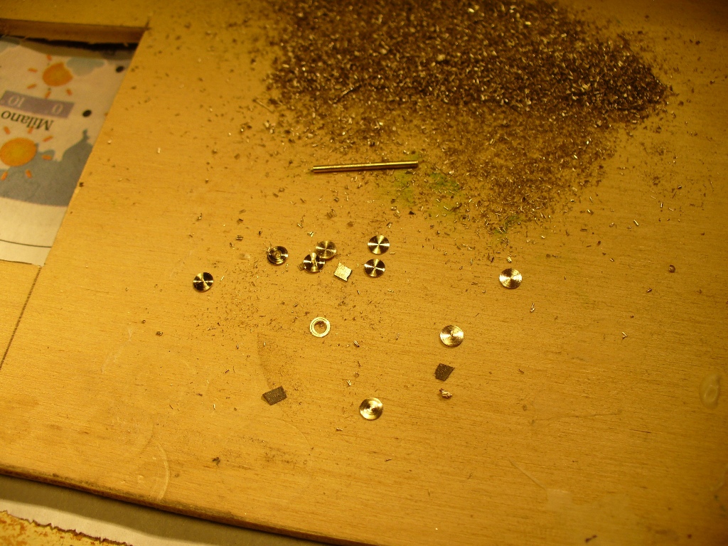

Ho voluto esercitarmi un pò nella troncatura e nel contempo volevo cercare una buona affilatura........questo è il risultato:
Alla fine mi sono scocciato e ho ricavato il bulino a troncare dal codolo di una punta da trapano da 3mm:

Se affili l'utensile da taglio con il frontale inclinato,non hai il piolino alla fine,ma un leggerissimo puntino che si elimina con un colpo di carta abrsiva.Ma vedo che hai fatto esperimenti,per cui avrai già risolto
Sono costernato dalla rigatura al manufatto dovuta alla pinza.
Non è che è troppo fuori misura,rispetto al pezzo??

Pierino,
Il bulino, ha il tagliente inclinato, ma forse dovrebbe esserlo di più.
Porto sempre con me il bagaglio di esperienze di "truciolatore carrellato" e so che se do troppa inclinazione al tagliente, poi l'utensile vibra......è un fatto istintivo.
Comunque ho notato che ancor prima di riporre il bagaglio del "truciolatore carrellato", debbo riporre la fretta di finire il lavoro.
Con lo stesso bulino, sono riuscito a tagliare dischetti senza piolo, l'importante a fine taglio è dare tempo al bulino di tagliare senza spingere!!!
La pinza ER, dovrebbe (con beneficio di inventario) stringere da 0,5 a 1mm teoricamente senza problemi.
Il fatto è che non sono state tolte le bave dei tagli all'interno del foro e io non so come fare per toglierle senza danneggiare ulteriormente la pinza.
Su quelle più grandi, da 3mm in poi, ci sono entrato con una lima ad ago triangolare, tanta attenzione e pazienza!!!
