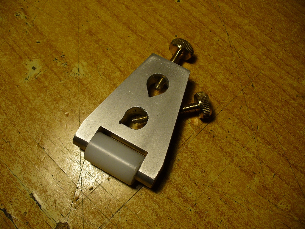

Attrezzo per affilare bulini
MessaggioInviato: lunedì 29 ottobre 2012, 19:19
Messaggi: 2814
E pure questo E' FATTO!
UN SALUTO :hallo:
attrezzo per affilare bulini

Altro capolavoro Maurizio, mostreresti il modo di utilizzo? Grazie

A lì morta.....mortadelle coi pistacchi....Bellissimo.....complimenti bell'attrezzino...utilissimo ...Senti Maurizio ma lo stampo non l'avrai mica buttato?
Guarda caso proprio ieri ho ordinato dell'hss per fare dei bulini.....se non avessi niente da fare in questo ponte ....... 8-)
Ottimo lavoro complimenti un attrezzo che non deve mancare ad un tornitore...saluti Riccardo

I miei più sinceri complimenti per l'ottima realizzazione, come sempre. Ah se avessi gli strumenti idonei...
Che dici Maurizio, potrei realizzarlo in legno? Saresti così gentile da postare il disegno quotato? Grazie. Ciao!
Carissimo MacGyver
Dovreti usare un legno molto duro,o data l'esule struttura di bloccaggio,il bulino si muove.
Puoi farlo in legno,semplicemente usando un asse piano,e facendoci una scanalatura a V ,inclinata,rispetto al bordo.(Dell'assicella,spessa almeno 10 mm)
E usi la pietra per affilare sul lato dell'assicella.
Facendo scorrere questa sulla pieta di coltello,con il bulino,posizionato nella V.Lo affili perfettamente
Appena riesco vi mostrerò l'esempio se non c'è chi lo farà prima che è sempre gradito.
Lo avrei messo più avanti nel post di tornitura.
La soluzione è molto semplice,ma il difficile spiegarlo.
Puoi realizzarlo come quello di Maurizio,ma in alluminio,almeno è un po' più solido.
Costa sulla baya, 7-10 euro non bello come quello di Maurizio,ma almeno funzionale.
Un caro saluto

Non è un affilabulini,è una lirica al bulino.

Per "michele60":
Come si utilizza, lo vedi qui:
http://www.orologiko.it/forum/viewtopic ... c&start=15
(l'immagine non è mia)

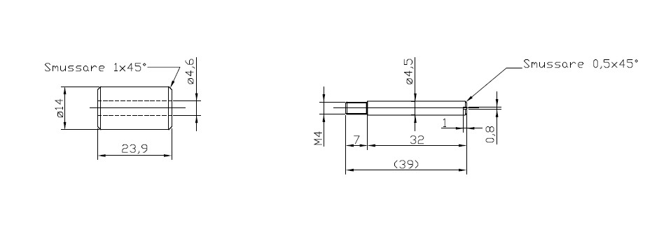

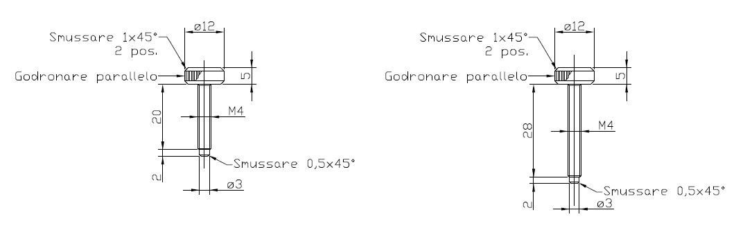

Comunque di seguito i disegni:
Per "Pierino la Peste":
Adesso addirittura la poesia al bulino!
E' solo una volgare scopiazzatura fatta con i materiali che ho a disposizione.
Piuttosto, una domanda:
In tutte le immagini che ho visto, il rullo è sempre storto, non sapendo come interpretare quell'inclinazione, il mio l'ho fatto dritto.
Che Tu sappia, perché il rullo è montato inclinato? Che senso ha?
UN SALUTO :hallo:
MessaggioInviato: martedì 30 ottobre 2012, 21:35
Carissimo Maurizio
Lo avevo acquistato qualche anno fà,ne presi due per l'esattezza,uno per una amica che fà incisioni per stampe.
Avevano entrambi il rullo in piano.
Ho notato questi storti,e sono propenso a pensare alla solita cinesata difettosa.
Ben venga chi mi può smentire.
Li ho regalati entrambi,per cui non posso più fare fotografie,anche se mi sembra che in un mio post lo avevo messo,ma chissà dove è
Un salutone
MessaggioInviato: martedì 30 ottobre 2012, 21:42
Messaggi: 2814
Pierino, grazie per la risposta!
Anch'io non sapendo come interpretare quell'inclinazione penso sia una cinesata.
Comunque ben venga, qualora non sia una cinesata, chi sa fornire una spiegazione plausibile.
UN SALUTO :hallo:
