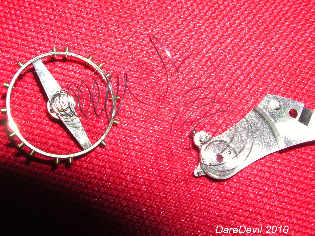

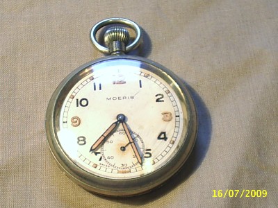

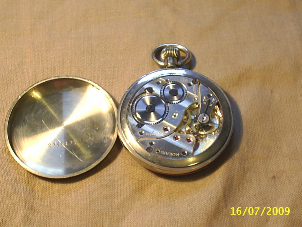

Chiedo un aiuto da novizio hobbista per il tasca in oggetto, l'orologio mi è stato venduto come non funzionante e in effetti aveva l'asse del bilanciere rotto.
Per il momento ho smontato, rimontato e revisionato l'orologio, i ruotismi son perfetti e girano a meraviglia, pero' appunto ho il bilanciere fuori uso che fra l'altro nel maneggiarlo mi è caduto e la spirale si è tutta aggrovigliata e colpa le mie mani da Bradipo l' ho tutta snervata! :-(
Chiedo gentilmente se per caso qualcuno ha il bilanciere completo come ricambio o che magari sia disposto a ripararlo, dietro compenso ovviamente.. allego foto

Mi fai vedere come è ridotta la spirale? Mi raccomando non buttarla, altrimenti diventa difficile sapere le sue misure esatte.

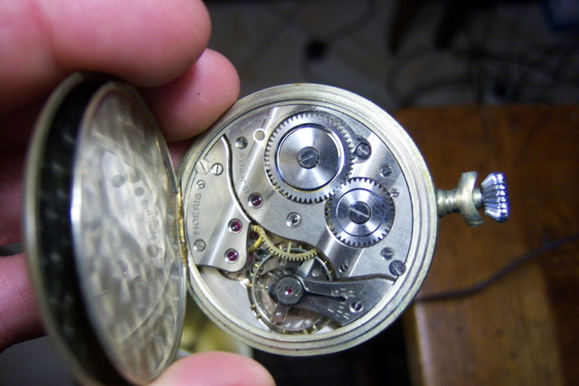

[quote="Ipse
:grin: Ti sei iscritto a questo forum pochi giorni fa e subito risolvi il tuo problema. Io ho sofferto un po' di più, ma probabilmente nella vita mi è stata assegnata un'altra missione :grin: Dammi tuo indirizzo in mp.
Immagine[/quote]
Ciao Ipse, davvero? guarda basta che non sia che devi cannibalizzare quello della tua foto, perchè mi sembra perfetto! ti mando mp

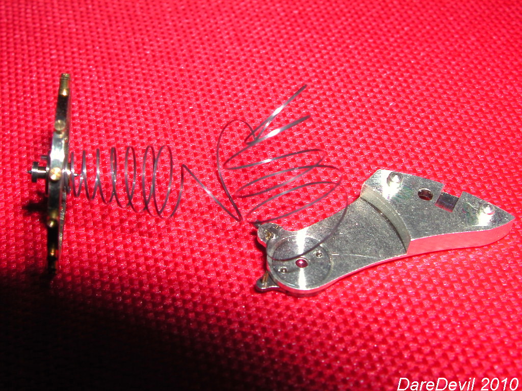

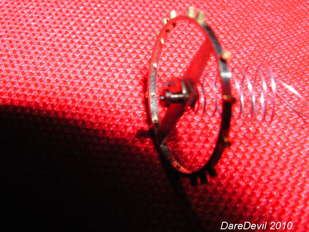

Per Oldtime, ecco qui le foto (meglio non son riuscito a fare) del bilanciere:
Grazie ancora a tutti per le risposte e disponibilità.

Recuperabilissimo con molta pazienza...

la spirale credo anch'io, con molta pazienza, sopratutto dopo aver visto il video di JCH, ma io purtroppo non ho gli strumenti per sostituire l'asse.

Ho l'asse originale. Per la spirale, non buttare che si ripristina.

Non ha pieghe irreparabili, posso farcela a rimetterla in sesto.
Non ho l'asse, ma la spirale se me la mandi te la raddrizzo.
Ciaoo
Ps. Se trovi l'asse te lo cambio.
