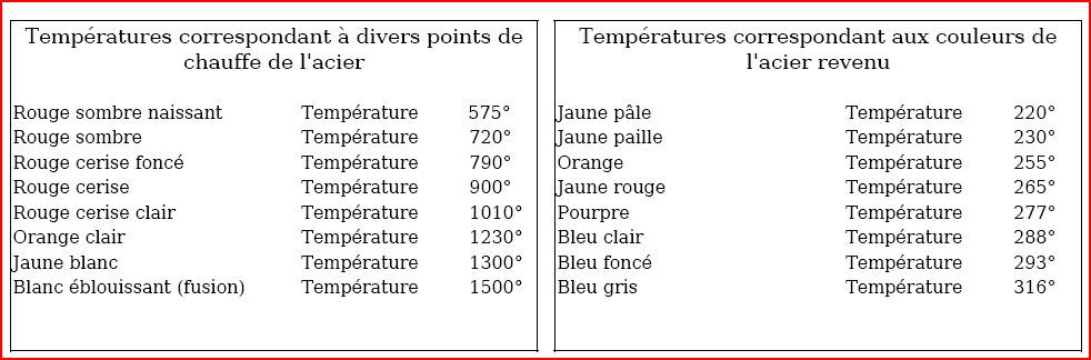

purtroppo devo dissentare da quanto affermi.
La disposizione delle molecole in rinvenimento si effettua a metallo freddo ( la parola stessa lo dice ) mentre la temperatura di colore ottenuta per riscaldamento deve essere molto precisa, se si vuole ottenere la colorazione desiderata.
qui di seguito uina tabella specifica.

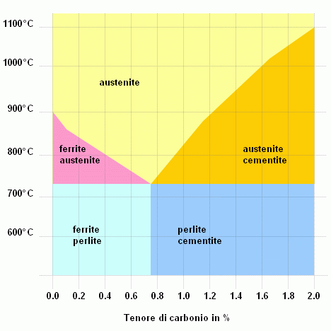

Ecco una tabellina di colori, fatta al volo e non proprio da prendere per un libro stampato, dove ho cercato di evidenziare le temperature "importanti".
(*) Come accennato piu' sopra, il riscaldamento provoca l'ossidazione superficiale dell'acciaio. Lo spessore dell'ossido, che ne determina la colorazione per interferenza, e' funzione della temperatura.
Ecco infine un diagramma molto semplificato delle variazioni di fase dell'acciaio (scusatemi, l'ho fatto proprio "al volo", non prendetelo come riferimento per l'esame di metallurgia). Come si vede, la transizione di fase verso l'austenite avviene ad una temperatura sicuramente superiore a 700°C.
Gli acciai che ci interessano sono quelli al di sotto dello 0.8%di carbonio, una soglia interessante per altri motivi (di cui pero' non parlo senno' qualcuno stavolta mi spara veramente :-)
