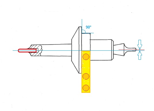

Vorrei postare quest'immagine come spunto di riflessione.
Per quel che concerne la pratica di ripernare gli asse dei bilancieri, ragionandoci un po’ su , sono giunto ad immaginarmi queste quattro situazioni base.
1) L’asse è ripernato in maniera ideale foro tondo, perni tondi nessuno spazio (il materiale resta “omogeno”)
2) Questo è il miglior risultato che mi immagino in un caso reale, foro tondo, perni leggermente conici per permettere il callettamento . Come vediamo all’interno dell’asse saranno presenti dei vuoti rendendo l’asse non uniforme.
3) Il terzo caso riprende il secondo con l’aggravante che i perni non sono spinti in battuta (cosa che secondo me succede)
4) Il quarto è secondo me uno dei peggiori casi il perno viene inserito non perfettamente in asse , poi tornito. Quindi malgrado fuori sia perfettaente lineare e coassiale, all’interno si presenterà uno sbilanciamento (da una parte l’asse peserà di più).
Mi piacerebbe che qualcuno possa spiegarmi gli effetti negativi dei vari casi o comunque avere una vostra opinione in merito.

Grazie Cristian, non ci avevo mai pensato, ma il disegno postato è illuminante.

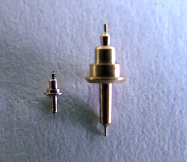

Pongo una domanda:si possono ripernare tutti gli assi??
Ecco un asse di un 19" vicino ad uno di un 5 1/2"
Che punta dovrei usare??? 8-)
Ciao Piero, la foto è esplicativa, ma se ci metti un riferimento(il classico centesimino), ad uso e consumo degli hobbisti che non hanno maia avuto per le mani uno di questi assi la foto apparirà nella sua reale drammaticità.
L'asse di un 19 linee è piccolo, quello del 5 1/2" e semplicemente microscopico.
si possono ripernare tutti gli assi, basta riuscirci e con risultati ottimali! idem per le punte

...ma...per rispondere alla domanda (forse provocatoria) di Piero, posso rispondere (conscio per altro, che la risposta sia superflua per Piero ma utile agli Hobbisti) quanto segue:
I perni di un 19'' o dintorni, ovvero per intendersi di un orologio da tasca, oscillano in media fra i 10/13 centesimi di millimetro
mentre
I perni degli assi 5''1/2 come credo possa essere l'asse di un orologio da polso da donna oscillano in media fra i 6/8 centesimi di millimetro
Ora fermo restando che la risposta di Aldo è formalmente corretta sotto il profilo logico e teorico, rimane sempre da affrontare l'aspetto pratico strettamente legato alle tecnologie a nostra disposizione.
Quindi per il motivo di cui sopra, tenendo conto la punta a carburo di tungsteno più piccola che abbia potuto vedere è di diametro 15 centesimi di millimetro e che a livello pratico già realizzare un perno da 20 centesimi di millimetro con il tornio per poi essere calettato con sicurezza è a mio giudizio un traguardo sotto il quale si può scendere ma di soli pochi centesimi ma senza grossa convenienza e con grosse diffcoltà...
...la risposta credo sia ovvia...quindi in TEORIA la risposta è quella data da Aldo, in pratica la MIA risposta data sulla base della mia personalissima esperienza è che salvo che non si possieda una strumentazione particolare (di cui credo siano dotate le case costruttrici di orologi) il limite è dettato dal diametro del foro praticabile che nel nostro caso è di 20 centesimi di millimetro, da cui poi potremo scendere per mettere a misura il perno.
Spero di essermi spiegato e spero altrettanto che a questo punto mi si motivi la richiesta! :-o

La mia richiesta è semplicissima,come si può notare l'asse del 5 1/2 è rotto e te l'avrei mandato per essere ripernato :)
