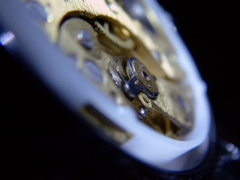

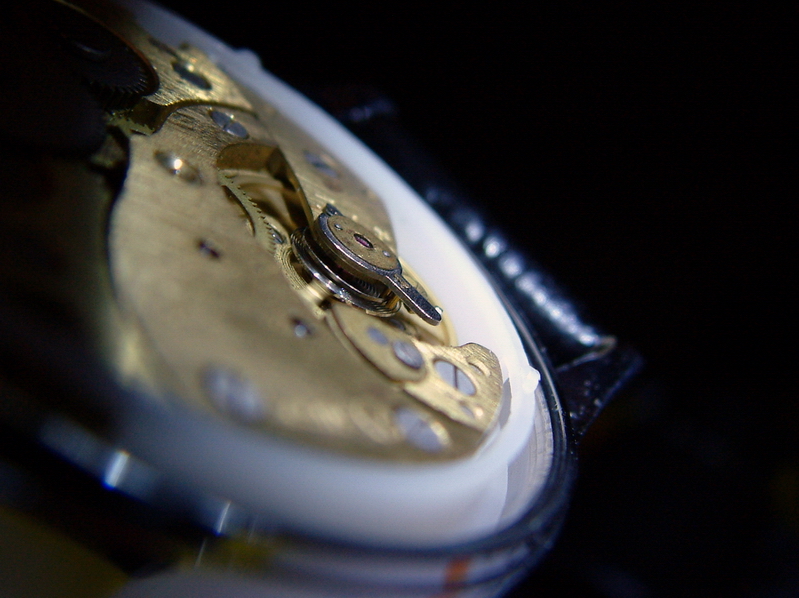

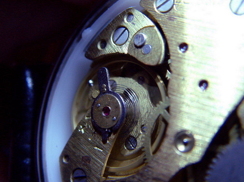

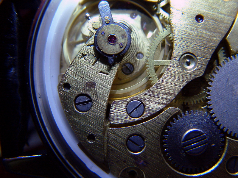

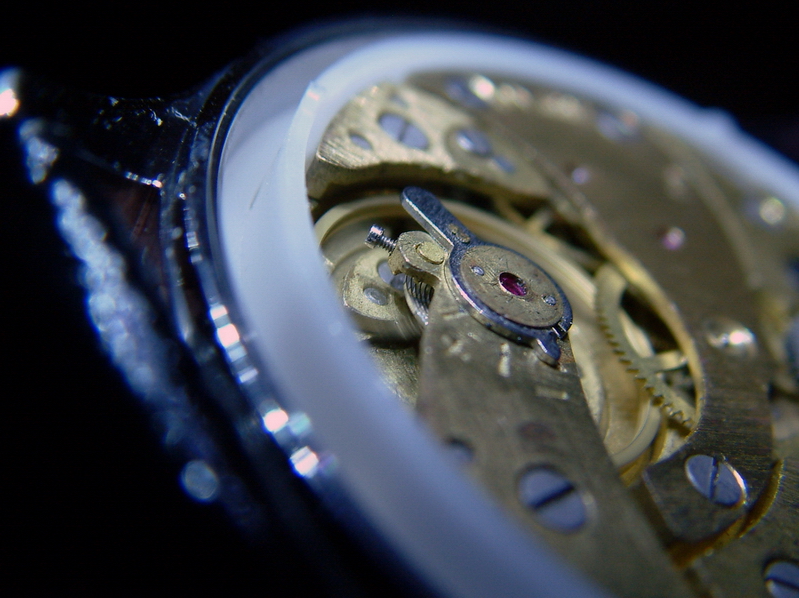

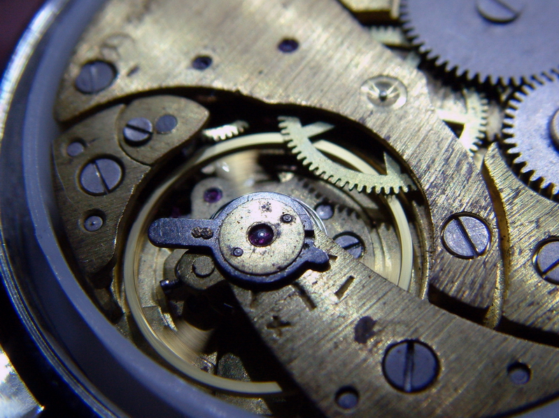

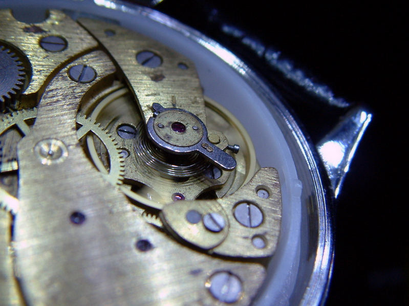

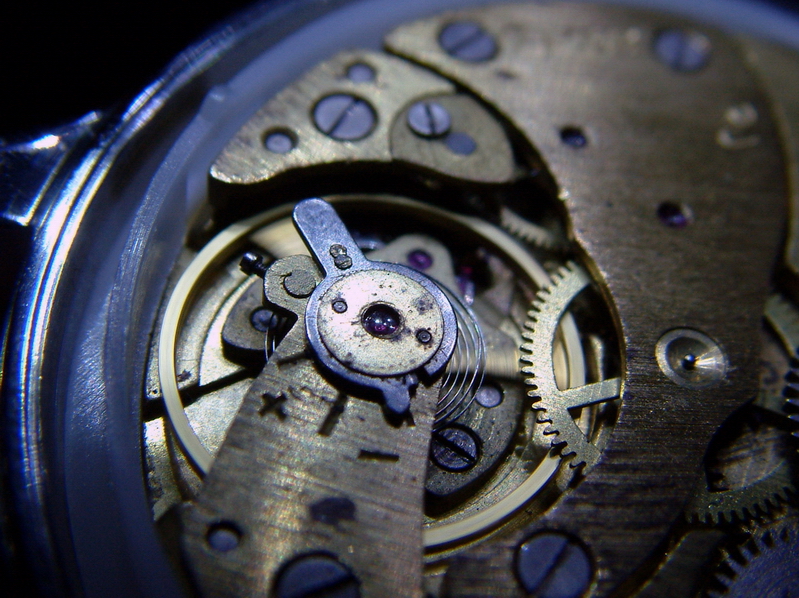

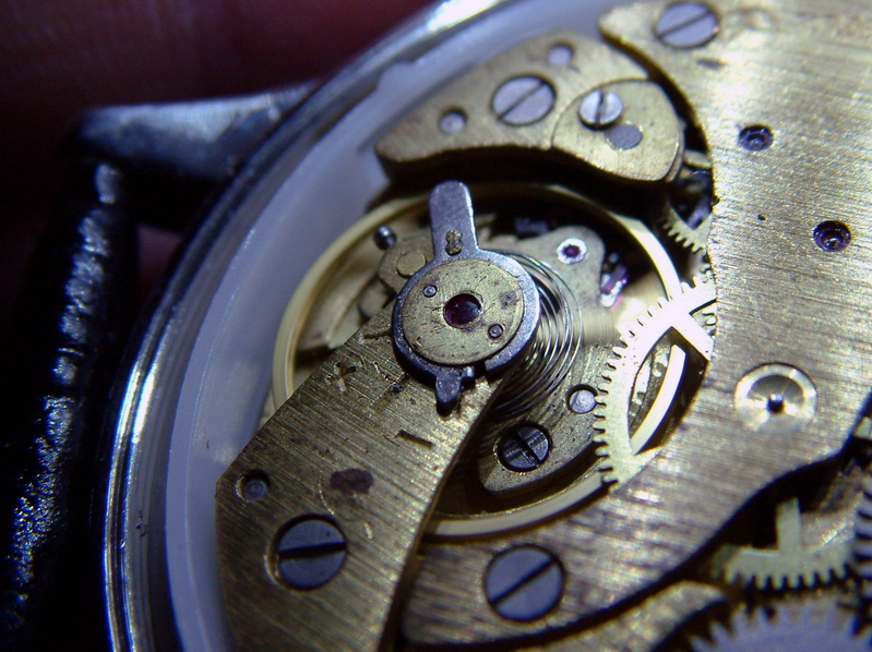

Ciao come suggerito da nematos pubblico qualche foto, spero adeguata, della zona spinette/spirale. Vorrei capire se confermate che è il caso di fare una revisione
Ciao e Buone Feste

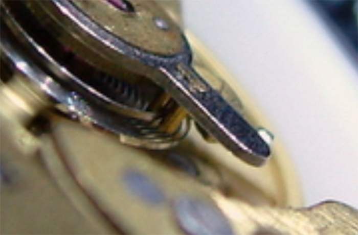

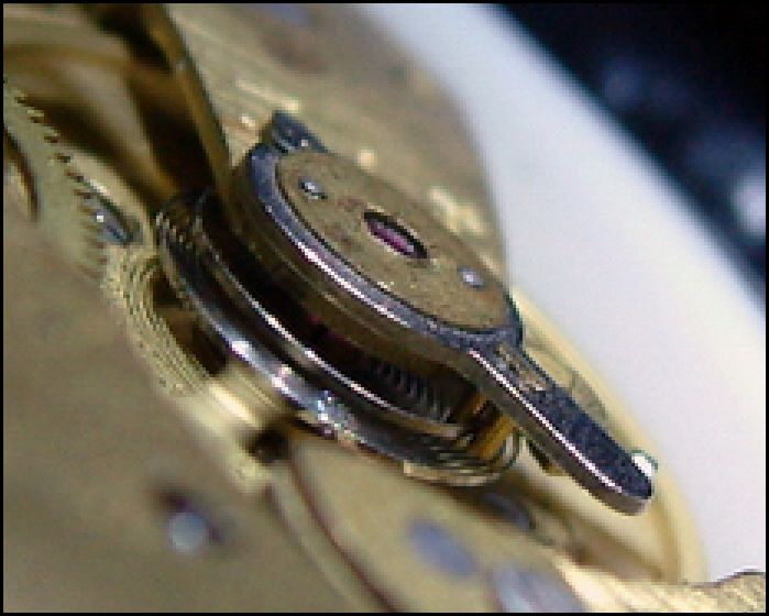

Così forse si vede meglio il punto in cui la spirale passa tra le spinette:
Ho pensato che ingrandire la foto sgranasse troppo, altrimenti l'avrei fatto anch'io
MessaggioInviato: domenica 22 dicembre 2013, 22:54
Messaggi: 6971
Se l'orologio è quello in foto è da revisionare all'istante :-D

Certo che a vederlo così è piuttosto sporco. Concordo con Piero, prima di pensare a problemi alle spinette, una bella revisione con accurato lavaggio è il minimo che si possa fare. Il fatto che un orologio anticipa è uno dei risultati dell'olio secco nel movimento... anche per i gloriosi sovietici che si "dice" girino bene anche a secco o con olio di carro armato :grin: :grin:
Grazie Piero
sì l'orologio è esattamente quello. Se è da revisionare prima di pensare di metterci le mani io continuo a fare pratica delle revisioni su vecchi e scadenti movimenti.
Altrimenti dovrei decidere di rivolgermi a un buon orologiaio...ma devo tenere d'occhio anche la spesa
