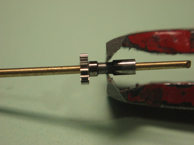

altro sistema empirico, sovente usato è quello di stringere la chaussée aiutandosi con una chiave K da stringere nella morsa, oppure tramite punzone a taglio e punzoniera.
Nella parte interna andrà inserito un tondino di ferro con una estremità spianata, in modo da non schiacciare eccessivamente la chaussée.
importante svolgere il lavoro con calma e a più riprese, fino ad ottenere la giusta frizione fra le due parti e sopratutto mantenere la posizione esatta della lanternatura, in caso contrario la chaussée tenderà o ad accostarsi troppo alla platina oppure a fuoriuscire parzialmente dalla propria sede, perdendo l' ingranamento.

Una regola non scritta , ma tramandatami verbalmente, mi ha insegnato che la frizione è "giusta" quando ruotando le lancette in senso antiorario, si arresta la marcia dell'orologio, cioè la scappamento riceve una forza contraria a quella della molla.
Per stringerla semplicemente senza attrezzi particolari, basta inserire un'anima al suo interno e far pressione con un paio di mollette a taglio, precisamente sui segni che solitamente ci sono già.

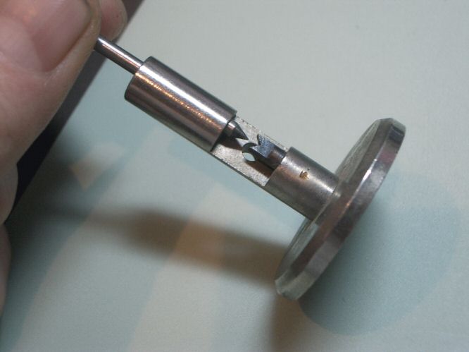

Comunque tornando a noi si può usare per il lanternage la coupè apposita,con vite di fermo per non stringere troppo,così quando devi lavorare in serie hai già la misura :eek:
Eccola:
[img]http://www.orologiko.it/public/09/coupè%20pour%20lanternage.jpg[/img]

IMHO sconsiglio il metodo di "lanternatura" suggerito da Giancarlo, si rischia di piegare il corpo del rocchetto, in quanto nella parte sottostante dove ci sarà il vuoto non si ha resistenza.
Meglio un paio di tronchesine per far pressione su entrambi i lati.

Si trova a pochi euro (usato) è l'attrezzo per lanternare, pagato 5.

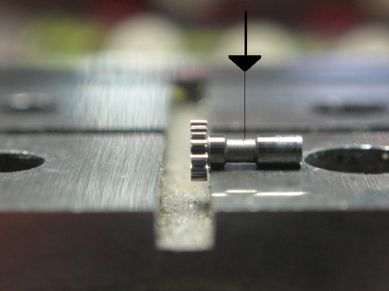

Forse non ho capito bene come viene eseguita questa operazione.
La forma più comune di una chaussée, è quella della foto seguente, e se si esercita una pressione come indicato in foto, si rischia di compromettere l'eccentricità della stessa.
A primo avviso potrà sembrare + dura proprio a causa della sua "piegatura".
Il modo più semplice, e alla portata di ogni hobbista, per stringere una chaussée
