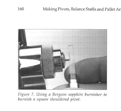

Per proseguire nel discorso vado a riprendere un esempio postato in precedenza e come sempre contestato ma senza dare una ragionevole spiegazione...per altro questo era stato fortemente criticato anche dal DOCENTE che scriveva:
"Utilizzare un tornio per la lucidatura a specchio è possibile ma è una operazione accettata solo per perni di grande diametro, orologi di grandi dimensioni, dalle macchine francesi, alle Neuchateloises, ai Morez. Quando si lucidano perni o assi si utilizza solo e esclusivamente il tornio a pivoter con il brunissoir o con il disco widia. Lo scopo è quello di lucidare a specchio e non si usa per tornire. Il pezzo deve essere già portato a misura. La velocità migliore è quella della velocità dell'archetto a mano."
A parte qualche piccola inesattezza...non mi ha spiegato il motivo per cui è meglio uno rispetto all'altro e quali sono i pro e i contro...
Allora cerco di darmela da solo sulla base delle prove che ho eseguito e per fare questo ripartiamo dal concetto di base, come fare la brunitura...
L'immagine tratta da un libro mostra un esempio di come è potenzialmente possibile eseguire la brunitura direttamente sul tornio che io ho definito "a mano libera"...
Questa operazione la si può eseguire anche ad alta velocità e su perni molto piccoli, l'unico svantaggio quando si lavora su diametri dell'ordine dei centesimi è il fatto di non riuscire a vedere bene con conseguente difficoltà nel dosare la forza.
Tutto cambia se si usa un microscopio che rende più agevole tale operazione consentendo anche di controllare in modo adeguato la planarità del brunitore sul perno evitando cosi di realizzare dei perni conici.
Dall'altro lato ci sono i Pivotter e sistemi similari che consentono grazie alla loro conformazione di eseguire queste operazioni con maggior serenità e minor impegno visivo, in quanto il perno è comunque supportato e l'utensile guidato dal supporto stesso.
Infatti li hanno pensati solo per gli assi di piccole dimensioni...

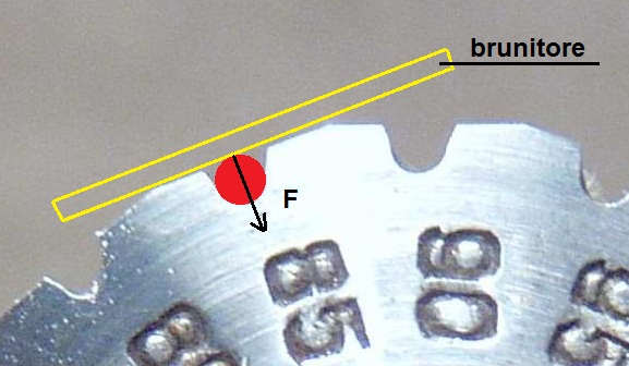

Come abbiamo avuto modo di vedere e di leggere, il perno da brunire dovrà necessariamente essere leggermente maggiorato di qualche centesimo, quanti centesimi lasciare, dipendono dalla abilità dell'operatore.
Il perno appoggiato sull'apposito supporto tenderà quindi a sporgere di quel tanto per essere intercettato dal brunitore ed essere quindi lavorato.
Vediamo in concreto cosa accade
dall'immagine si vede subito come nel momento in cui andiamo a premere sul perno, questo oltre che entrare in contatto con il brunitore tende a strisciare in modo concreto sulla superfice della cava del tamburo.
Inoltre si dovrà prestare molta attenzione a dosare la forza con la quale andiamo a premere sul perno da Brunire, in quanto la sezione dei perni in genere è molto piccola mentre la pressione che possiamo esercitare in proporzione può anche risultare molto elevata come anche la coppia che applichiamo al pezzo per imprimere il moto.
Il secondo sistema è quella della brunitura a mano libera che da quanto ho potuto verificare consente di raggiungere a aprità di tempo, una finitura superficiale migliore.

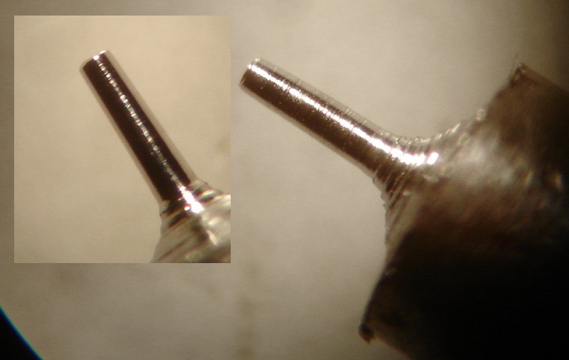

Di seguito riporto il confronto fra i due risultati ottenuti visti in precedenza
Il pòerno di destra è quello realizzato con l'apposito accessorio, mentre quello di sinistra è lo stesso perno ripreso successivamente con il brunitore a mano.
Come possiamo notare la differenza è abbastanza evidente.
Detto questo non significa che che un sistema è migliore dell'altro, ma a parità di tempo e potendo sfruttare determinati mezzi sembra essere quello che offre maggiori aspettative, ma non è tutto...
Come abbiamo detto prima, il rischio di rompere il perno con il Pivotter, soprattutto se non si è proprio smaliziati è abbastanza elevato e anche se all'apparenza quest'ultimo sistema offre maggiori garanzie di stabilità, in realtà risulta un metodo che tende a STRESSARE maggiormente il materiale e quindi in qualche modo può portare ad un potenziale infragilimento del perno finito.

Senza entrare troppo nello specifico analizziamo solo gli aspetti semplici e immediati della questione.
La brunitura a mano libera sottopone il perno ad uno sforzo di FLESSO/TORSIONE
La brunitura con il Pivotter o perno appoggiato sottopone il perno ad uno sforzo di TORSIONE
Dai calcoli di verifica, che se volete posso inserire ma che reputo superflui in quanto spero che vi fidiate... :-D ...risulta che a parità di sforzo di brunitura applicato e a parità di dimensioni del perno, il coefficiente massimo di rottura è più elevato nella sola torsione.
Questo significa che a parità di resistenza del materiale, questo cederà prima se sottoposto a TORSIONE...
E questo aspetto è facilmente verificabile anche nella pratica...in quanto provate a brunire un perno con il pivotter premendo un po di più e vedrete che fine fa il perno e provate a fare lo stesso a mano libera...è molto intuitivo e di facile applicazione per tutti.

Premetto che il commento é basato sulle due foto postate da Davide, che anche se stupende non sono esatttamente paragonabili per condizione di luce e messa a fuoco, quindi, quanto segue é da considerarsi completamente a beneficio del dubbio.
Indipendentemente da quale perno sia stato realizzato con quale metodo (per me possono anche essere inversati che il mio commento non cambia), quello che noto, é come il perno nel riquadro presenti una gamma di colori molto più ampia.
In particolare i grigi ed i neri (sinonimo di asprità dovute, all'ombra di proiezione della luce) mentre il secondo sia più omogeneo quindi teoricamente con meno asprità.
Sottolineo il teoricamente, perché basta cambiare posizione del pezzo o l'incidenza della luce che il confronto non é più possibile.

Vi ringrazio per l'attenzione e la partecipazione, provo a spiegarmi meglio...
Un asse a sbalzo (che può essere benissimo il nostro piccolissimo perno), sul quale agisce un carico, che potrebbe essere ad esempio la massa di un volano oppure semplicemente la pressione che noi esercitiamo con il brunitore, è soggetto principalmente a due sforzi, uno di flessione e uno di torsione.
Nei dimensionamenti di questo tipo si usano formule semplificate che contemplano entrambi gli sforzi, oppure si fanno le due verifiche separate e si ricava un valore che ci indica il limite oltre il quale il nostro albero tenderà a rompersi che pèossiamo chiamare S.
Questo valore viene confrontato con il carico di rottura del materiale stesso che possiamo chiamare D.
la relazione che garantisce che il nostro pezzo non si rompa è data da
S<=D
In un albero vincolato da ambo i lati, dove lo sforzo è applicato direttamente sul un vincolo, come è il caso del Pivotter, il nostro asse sarà soggetto (come giustamente detto da Oldtime) al solo sforzo di torsione (e ache altro che però consideriamo trascurabile per semplificare il discorso come ad esempio l'attrito di primo distacco).
L'effetto del brunitore potrebbe essere assimilabile ad un freno meccanico che premendo sul pezzo tende a rallentarlo.
In questo caso il dimensionamento del perno è simile a quello precedentemente visto come logica di calcolo ma peggiorativo sul risultato, in quanto il valore che indica il punto di rottura S è superiore a quello precedente.
Essendo sempre uguale il valore di rottura del materiale, si intuisce che in questo caso ci avviciniamo maggiormente al punto limite.
Quanto sopra sempre a parità di sforzo applicato e di dimensioni generali.
Ora, dal momento che l'operazione di brunitura prevede proprio lo schiacciamento delle creste del materiale perchè sia efficace, diventa importante aumentare quanto più possibile la pressione del brunitore sul pezzo.
Per quanto sopra la pressione applicabile sarà sempre superiore nel caso del perno a sbalzo e questo giustifica la differenza ottenuta e mostrata con la precedente foto...
Con questo però, ribadisco che non sto dicendo che un metodo sia meglio dell'altro, ma solo più comodo in quanto il pivotter garantisce una maggior precisione in termini dimensionali sul perno, una maggior semplicità di utilizzo etc, a scapito però della possibilità di poter imprimere una pressione e quindi una deformazione delle fibre maggiore rispetto all'altro metodo...

Carissimo Davide
ragionamento contorto,oserei dire blasfemo :eek:
é esattamente il contrario.
Un salutone

Ma bisognerebbe introdurre la flessione, e considerare il coefficiente di deformazione elastica e plastica nei 2 casi.
Saluti Christian
MessaggioInviato: martedì 9 ottobre 2012, 14:47
Messaggi: 3250
Provincia: XX
Saluti Christian
La Flessione la si ha solo nel primo caso e il calcolo la contempla, ed è proprio per questo motivo che è possibile applicare una maggior pressione a sbalzo...
In altre parole ci vuole più forza per rompere il perno a flessione che a torsione...
Inoltre io nei calcoli ho considerato che lo sforzo di torsione fosse quello dato dal brunitore sul pezzo, cosa che in realtà è notevolmente più elevato, in quanto è dato dalla distanza delle spinette di blocco che tengono la ruota o il volano rispetto all'asse di rotazione e la forza applicara è quella motrice dell'archetto, peggio ancora se andiamo sul tornio ovviamente...
MessaggioInviato: martedì 9 ottobre 2012, 14:53
nematos ha scritto:
Saluti Christian
Intendo dire di considerare la flessione come parametro ai fini della lavorazione.
A mano libera è come lavorare senza contropunta, con conseguente flessione del pezzo.
