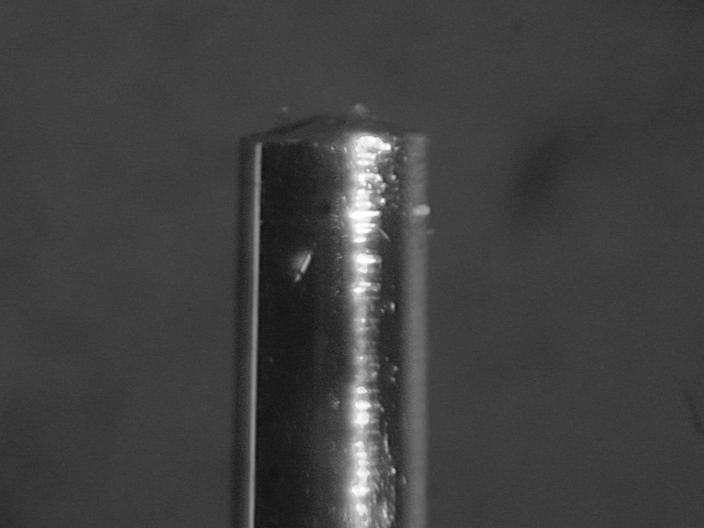

Fatta questa premessa, possiamo cominciare ad entrare nel merito di come ottenere una buona finitura superficiale e soprattutto come poterla apprezzare senza farsi trarre in inganno da ingrandimenti fuori dal normale come ultimamente spesso mi sta accadendo di vedere e di sentire...

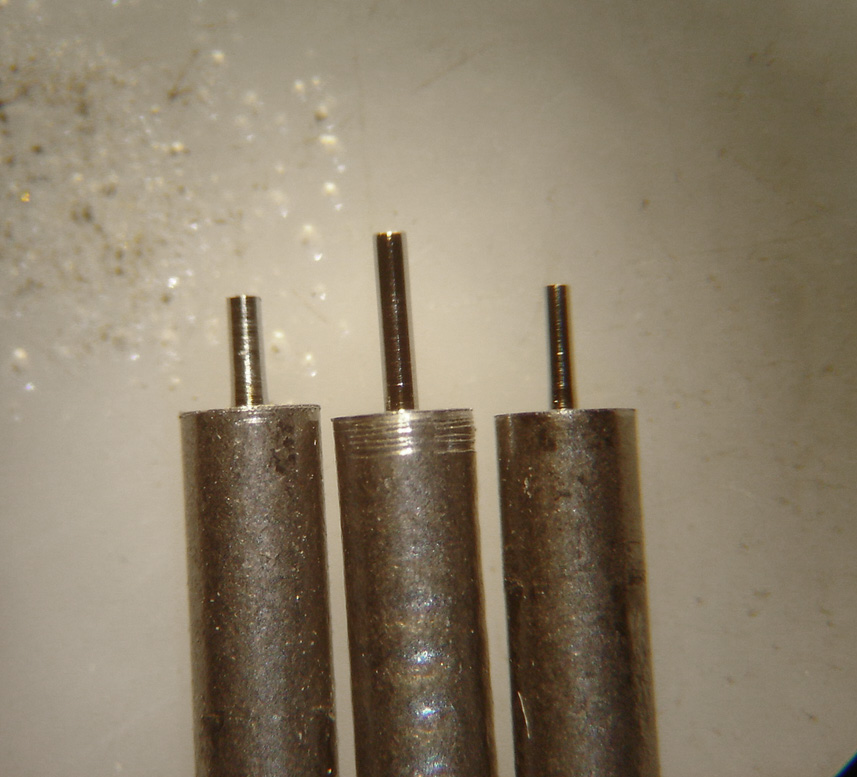

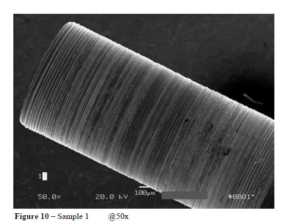

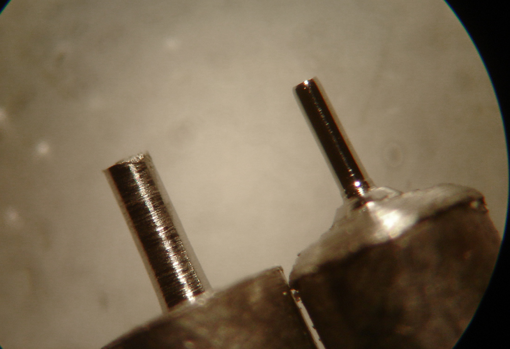

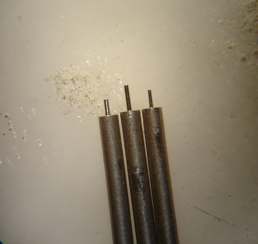

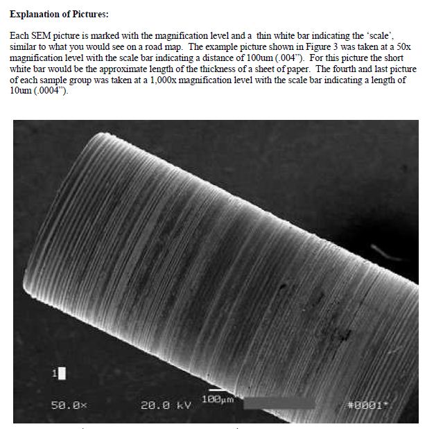

Per cominciare quindi inserisco una foto di tre perni di acciaio identici fra loro del diametro di 1,6 mm che sono stati lavorati con il tornio...
L'ingrandimento è di 7x...in modo che tutti possano apprezzarne la finitura superficiale passando da quella "ebouche" (termine scritto dal Docente per altro in modo sbagliato in quanto si scrive "Ebauche" per definire la finitura di un mio asse" a quella un po più curata ottenuta in modo differente...che poi vedremo!
MessaggioInviato: domenica 7 ottobre 2012, 16:20
Messaggi: 3250
Provincia: XX
Guardando la foto dei perni, ci si accorge subito di alcune differenze fra la finitura superficiale del primo a sinistra rispetto a quelli che seguono verso destra.
Il primo a sinistra appare meno lucido e si tende a scorgere una superficie più rugosa.
Questa superficie è tipica della tornitura per asportazione di truciolo anche usando utensili molto affilati.
Le altre finiture che vedremo in seguito sono invece date dalla brunitura e dalla brunitura più lucidatura con pasta.

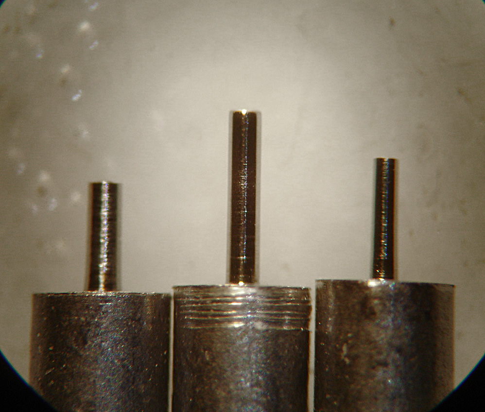

Adesso proseguiamo la nostra indagine visiva spingendoci un pochino oltre l'ingrandimento precedente per cercare di apprezzare meglio le differenze fra le tre superfici, ma anche per cominciare a comprendere come grazie all'ingrandimento determinati particolari possano risultare fortemente diversi da una normale osservazione.
In questa foto vediamo gli stessi perni ingranditi a 15X
poi visto che non siamo ancora contenti ma vogliamo esplorare in modo più accurato la superficie del pezzo in modo di riuscire ad apprezzare meglio la configurazione della Rugosità raddoppiamo l'ingrandimento e passiamo a 30X
E già qui le cose cominciano ad essere più chiare ed è più facile comprendere gli effetti della brunitura rispetto alla semplice lavorazione di tornitura, ma ancora non abbastanza per distinguere delle diferenze sostanziali fra i due processi di brunita e brunitura/lucidatura...e quindi spingiamoci ancora un pochino oltre e andiamo a 45x

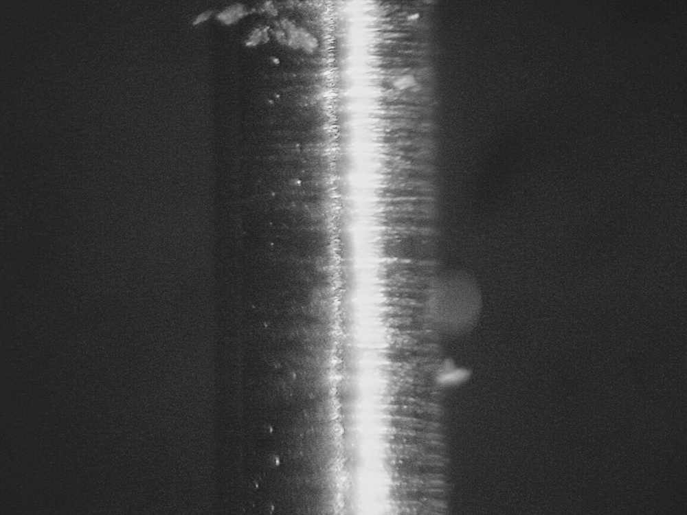

quello che vediamo nella foto seguente è il perno lavorato solo con l'utensile e come si può notare mostra una rugosità abbastanza accentuata, anche se a questo ingrandimento può apparire quasi come una filettatura... :shock:

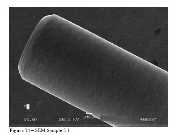

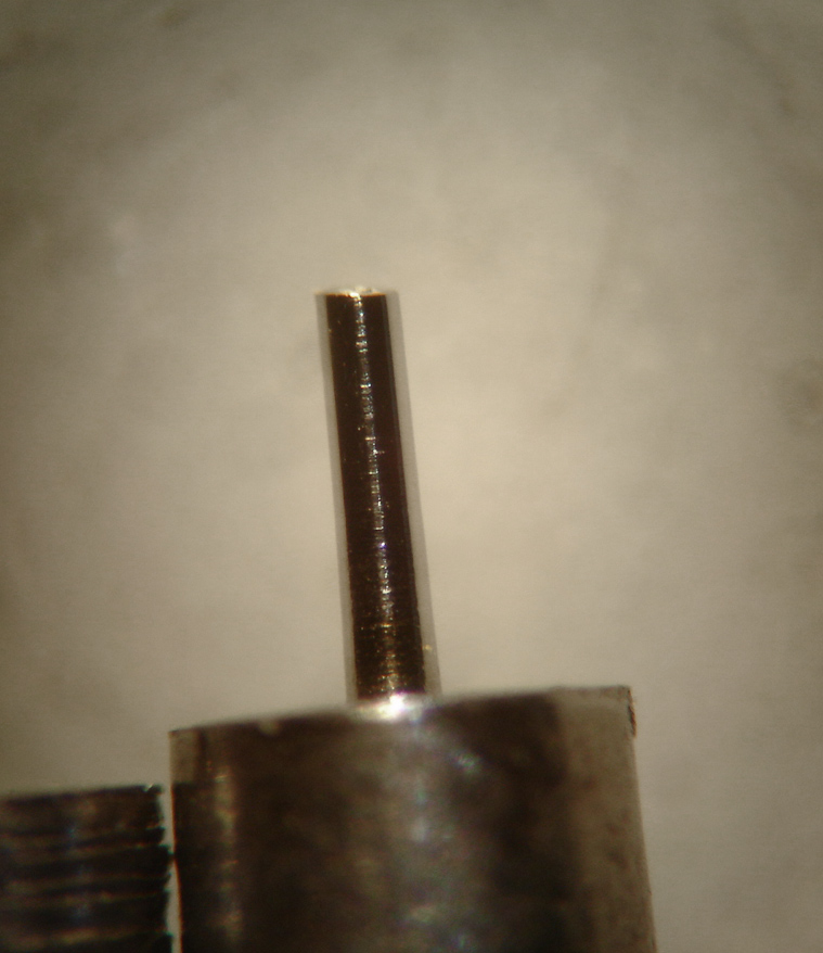

poi passiamo a quello lavorato con semplice brunitore, che nel caso specifico è stato usato senza supporti ma come illustrato da me in precedenza, a mano libera sul tornio
E come possiamo notare le righe cominciano a sparire e la superficie ci appare più lucida e omogenea anche se non proprio perfetta.
Il solo brunitore per quanto lo si tenga pulito e magari oliato, per sua natura tende sempre e comunque ad asportare piccole particelle di metallo che in qualche modo tendono a rigare la superficie, che questo lo si faccia a mano libera o con supporto specifico per la brunitura, come vedremo in seguito...

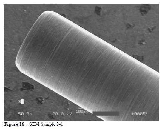

E adesso passiamo alla terza foto che ci mostra la finitura che si ottiene passando il brunitore per poi finire con la lucidatura con pasta specifica, che può essere ad esempio la Diamantina, disponibile per altro in diverse granulometrie...
Da un confronto diretto a questo ingrandimento sembra di non riuscire a rilevare particolari differenze e questo perchè la pasta abrasiva lavora a livello infinitesimale eliminando le micro rugosità residue conferendo però un aspetto più brillante alla superficie del nostro pezzo.

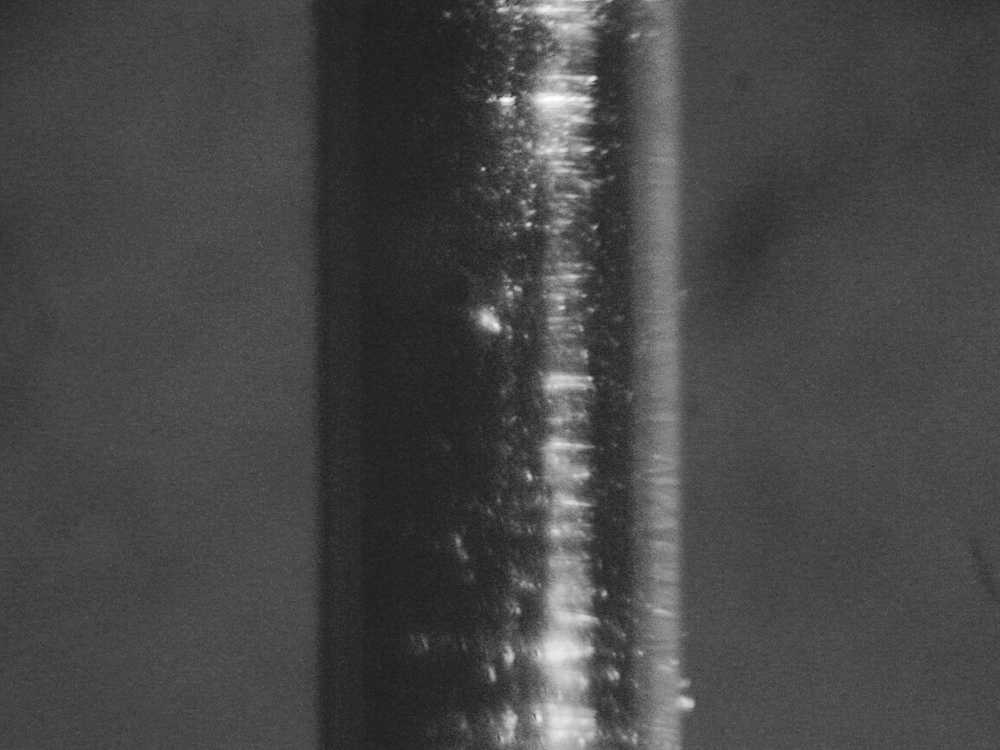

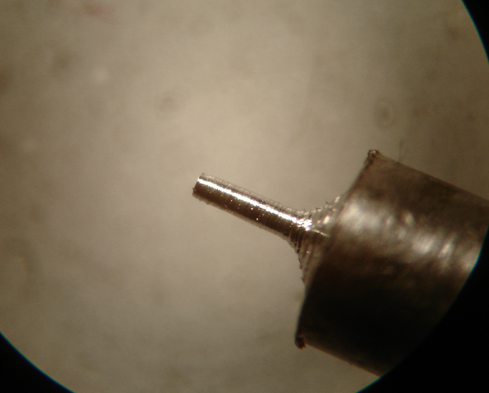

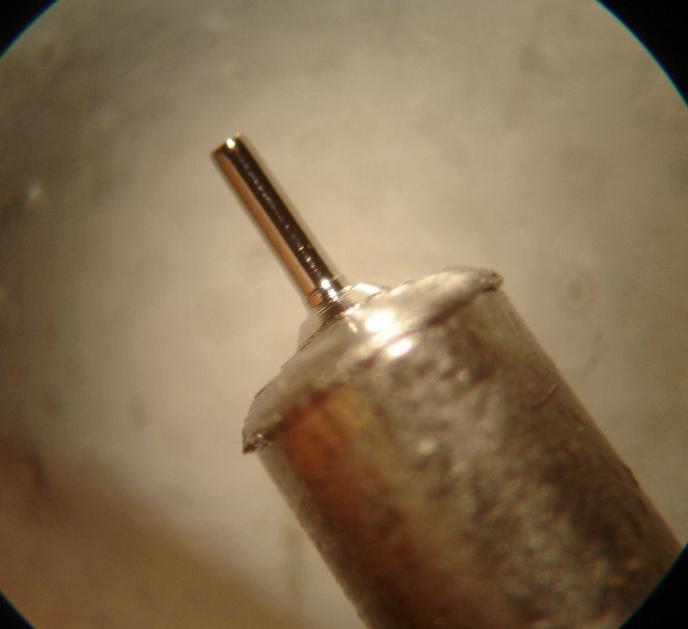

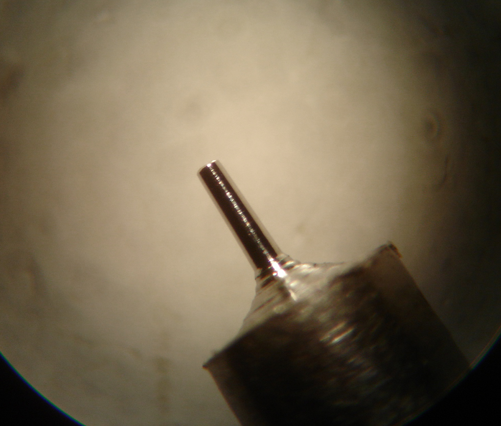

Ora che abbiamo cominciato a farci un'idea di come cambia il punto di vista in funzione dell'ingrandimento al quale lo andiamo a vedere, cerchiamo di andare ad indagare ancora più a fondo (con i limiti dei mezzi in mio possesso) e proviamo a vedere se spingendoci davvero oltre l'ingrandimento di 45x riusciamo a scorgere ulteriori dettagli che possano aiutarci a comprendere l'effetto della lucidatura e quindi il lavoro che svolge la pasta abrasiva sulla superficie del nostro pezzo.
Per fare questo mi sono munito di un secondo microscopio che mi consente di arrivare a circa 120X e anche se la qualità delle immagini non è perfetta, aiuta a capire...
Cominciamo con il pezzo finito di sola tornitura
Ora il pezzo finito con il solo brunitore
e quello finito con brunitore e pasta abrasiva
Ora se analizziamo attentamente le ultime due immagini, ci accorgiamo come nella sola brunitura la superficie del pezzo mostri ancora i leggeri segni dei solchi della tornitura, chiaramente schiacciati dalla pressione data dal brunitore (vedi la parte illuminata di destra), effetto dovuto alla rifrazione della luce sulle superfici, cosa che nell'ultimo caso scompare...
Ebbene questa differenza è proprio data dal lavoro di spianamento di micro creste che la pasta abrasiva svolge rendendo la superficie del pezzo molto più uniforme a livello micrometrico.

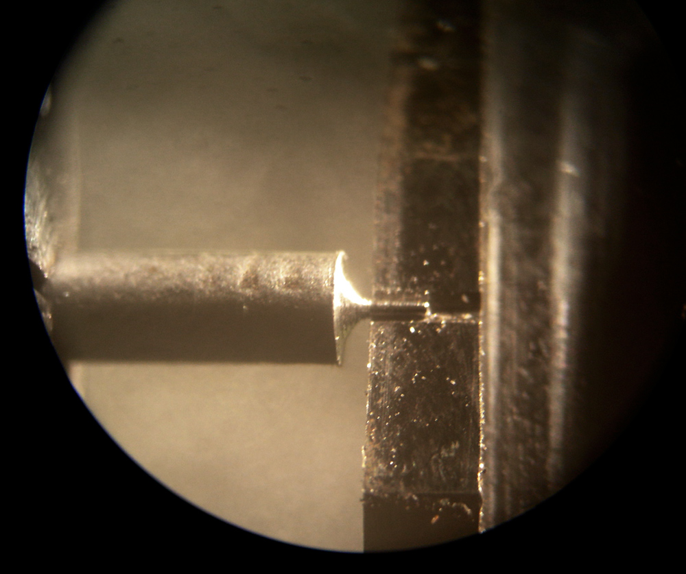

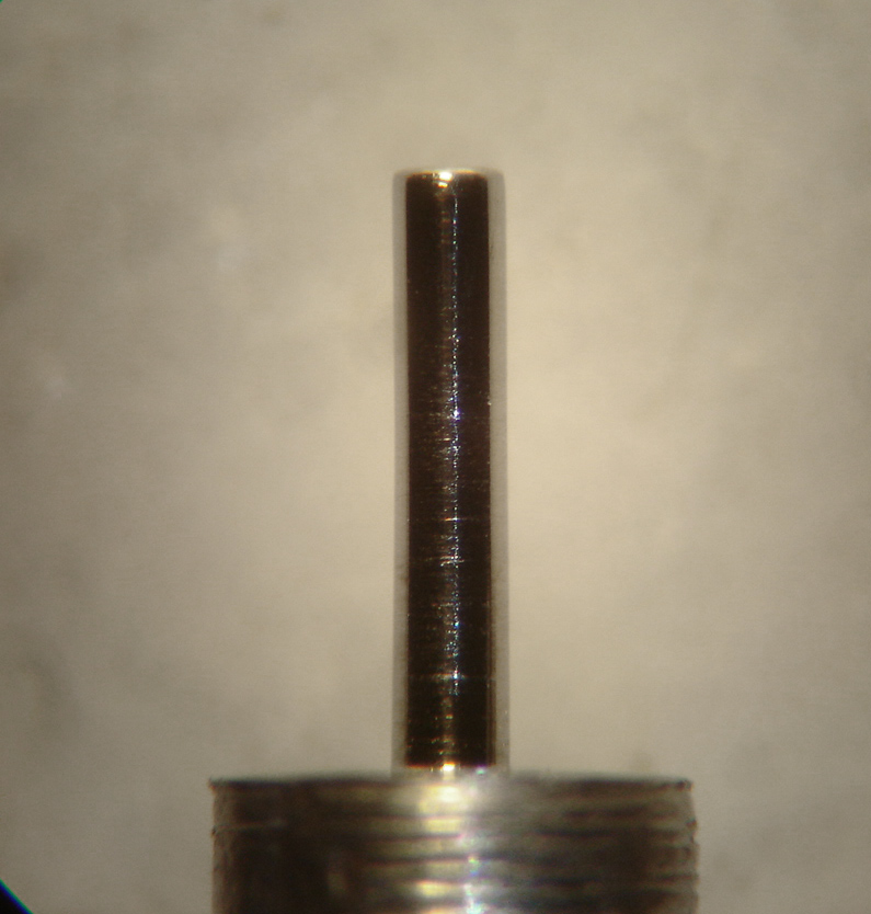

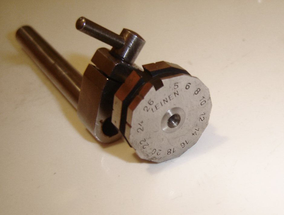

Come avevo detto precedentemente prendiamo ora in esame gli strumenti che sono stati pensati in passato appositamente per la finitura e messa in misura dei perni.
Il più conosciuto è il tornietto a pivottare con movimento ad archetto, poi sono stati realizzati appositi supporti con cave calibrate per essere usati direttamente sul tornio simulando il Pivotter.
Quello che adotteremo in questo caso è quello che vediamo nella seguente immagine e con il quale andremo a brunire un perno secondo gli standard più conosciuti
Per questa prova ho realizzato un nuovo perno sempre utilizzando gli stessi materiali e di tornitura
Come possiamo vedere la finitura superficiale rispecchia molto quella già vista in precedenza in quanto è purtroppo uno standard dal quale non riusciremo a scostarci usando il solo tornio, per quanto il nostro utensile possa essere affilato, potremo leggermente migliorarla (forse) ma mai andare lontano da quesat...
Ora montiamo il dispositivo per la brunitura e prepariamo il perno nella giusta sede.
Nel caso specifico si tratta di un perno da circa 0,20 mm su una cava da 0,18 mm
Con il brunitore procediamo alla lavorazione che si concluderà quando il perno avrà raggiunto la quota della cava calibrata, ovvero 0,18 mm.
Il risultato che in questo caso andiamo ad ottenere è il seguente
che per quanto possa sembrare buono se visto con i normali mezzi di ingrandimento, a 45x comincia già a mostrare un certo cedimento qualitativo.

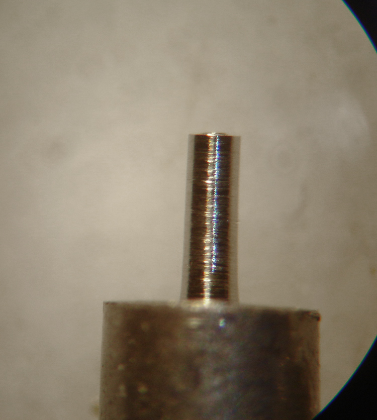

Inoltre per prova ho ripreso il perno con il solo brunitore a mano libera a numero di giri elevato ottenendo questo risultato
Che come si può facilmente apprezzare è un po meglio di quello precedente, questo anche per via di una diversa distribuzione delle forze tangenziali che agiscono sulle fibre del metallo.

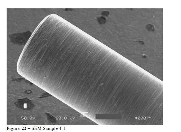

Allo scopo di migliorare ulteriormente il risultato ottenuto all'inizio con il Brunitore e pasta abrasiva, ho effettuato un altra prova partendo sempre da un nuovo tondino
sul quale sono andato a realizzare più passaggi che elenco di seguito:
Brunitura a mano libera
Brunitura a mano libera con olio di vaselina
Lucidatura con pasta abrasiva e olio di vaselina
Questi semplici passaggi eseguiti sempre a mano libera e ad alta velocità (3000 rpm) hanno portato ad un esito sicuramente interessante sotto tutti i punti di vista che è il seguente (ingrandimento 45x)
che confrontato con un perno lavorato al solo tornio appare sicuramente un buon compromesso
Ci sono ovviamente moltissimi metodi che possono dare buoni risultati, quello che conta quando si osserva è riuscira a dare la giusta interpretazione di cio che si vede realmente senza illudersi che determinate lavorazioni possano dare risultati migliori solo perchè siamo convinti di aver affilato meglio l'utensile o solo perchè non siamo abituati a vedere i nostri manufatti ad ingrandimenti differenti da quelli usuali.

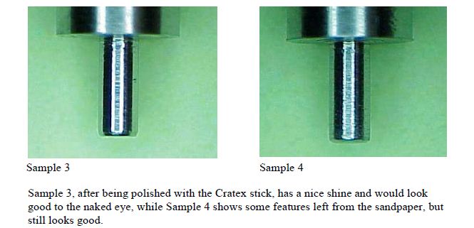

Mi sta bene anche la risposta di Piero, ognuno è libero di pensarla come vuole, ovviamente in un dibattito c'è sempre una controparte e si devono avere gli argomenti per ribattere altrimenti diventa complicato sostenere le proprie ragioni...
Tornando a noi, io non ho mai detto che un sistema è peggio dell'altro, ho semplicemente mostrato dei risultati cosi come li ho ottenuti e come li otterrebbe chiuque, basta solo utilizzare gli stessi mezzi di controllo.
Poi come giustamente hai scritto (e che ho scritto anche io) ci sono diversi modi per raggiungere un obiettivo, alcuni richiedono più tempo, dedizione e professionalità, altri sono più sbrigativi e magari meno professionali ma non per questo magari meno efficaci dei primi se eseguiti male...
Sono certo che usando la Diamantina e andando a scalare nelle sue diverse granulometrie si arriva ad un risultato perfetto, ma io a quello non ci sono arrivato, anche perchè non posseggo (come credo molti Hobbisti) il materiale adeguato che al contrario un professionista può avere...
L'analisi è solo su quello che ho mostrato, e sarei davvero felice di poter vedere lavori simili eseguiti da professionisti che ci raccontino come fare per ottenere risultati migliori con gli stessi mezzi e termini di paragone...
Ricevo in continuazione attacchi assurdi da persone o persona (Renaro, IL PROFESSIONISTA, Giuseppe.L) che non sono delle critiche ma solo azioni di discredito gratuito che non costruisce e non dimostra nulla...
Se quanto ho mostrato non è corretto, basta semplicemente dimostrarlo con prove chiare e non solo con le parole, le parole non fanno scienza...ma fanno il circolo dei luoghi comuni al Bar...

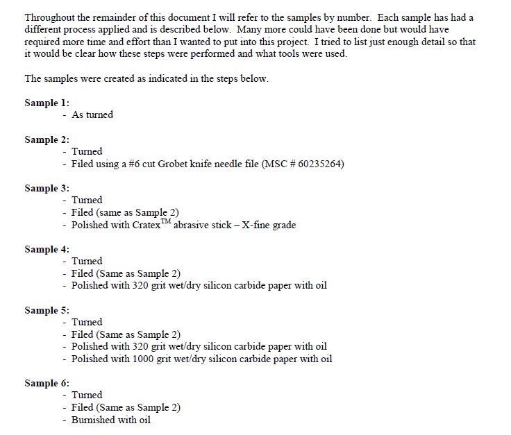

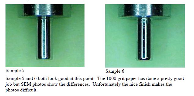

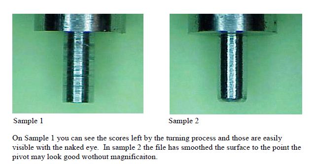

Per coloro che fossero interessati ho un pdf molto interessante (in Inglese) di una disamina simile a questa eseguita da uno studioso che per le foto si è avvalso addirittura del Microscopio Elettronico e spiega molte cose...non credo che anche lui sia stato in preda al delirio...
Riporto di seguito un breve estratto

A smentita di quanto ho detto prima... :-( , sono riuscito a trovare il link...
http://www.geocities.ws/dushang2000/Piv ... index.html
Buona lettura! :D

Per coloro che volessero approfondire l'argomento sull'uso dei pivotter e dei brunitori, posso guardare qui:
http://www.orologiko.it/forum/viewtopic ... ra&start=0
A breve sul post di cui sopra, farò alcune considerazioni di tipo Meccanico legato ai problemi che possono nascere durante l'operazione di brunitura per via delle forze in gioco...che ritengo molto utili per non incorrere in rotture involontarie dei perni...ovviamente sono argomenti rivolti agli Hobbisti in quanto i professionisti già li conoscono bene...ma non ne parlano... :shock: !
