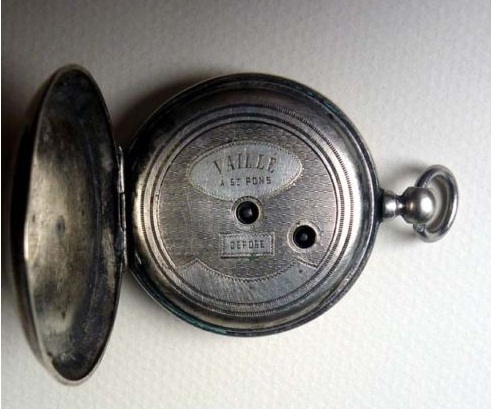

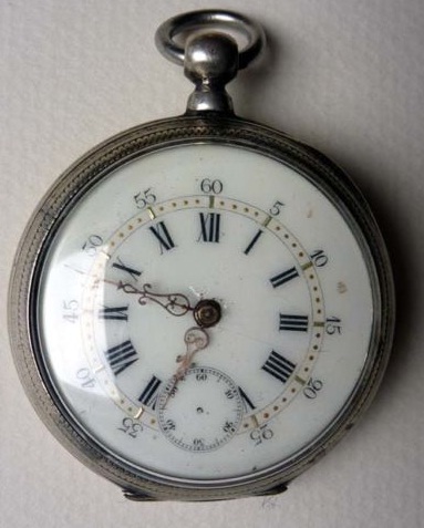

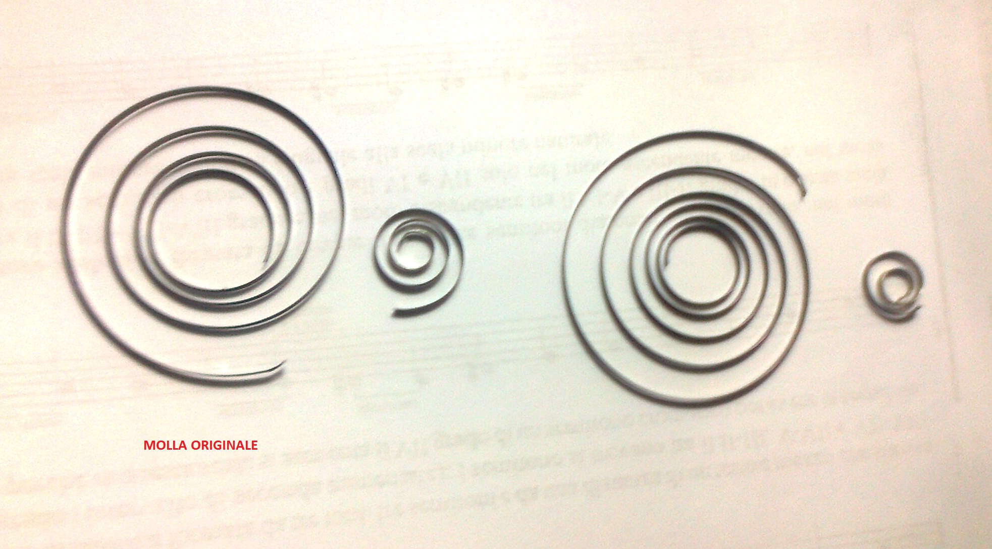

ecco un nouvo arrivato dalla baia francese. Subito l'ho caricato e funzionava alla grande come detto dal venditore ma aprendo lo sportellino posteriore ho travato praticamente una valanga di sporco quindi, in virtù della riparazione riuscita dell'orologio della baia belga http://www.orologiko.it/forum/viewtopic.php?t=17775 , ho pensato di smontarlo e dagli una bella pulitina. Bè non vi dico cosa è potuto uscire... rimontato il tutto l'orologio ha funzionato per qualche ora e tac... si spezza la molla :s volevo morire... non sapendo dove reperirla a caserta, preso dal panico per la morte del mio bambino ahahah ho tentato di rianimarlo con una molla presa da un altro tasca che ha l'asse del bilanciere rotto. Montato tutto, l'orologio è ritornato a pulsare :D di nuovo un'oretta e tacchete si rispezza la molla... sigh ora nn ho più molle, praticamente sn nel panico xkè nn so assolutamente dove reperirla.
da notare che le molle si sn spezzate all'incirca nello stesso punto, un csaso fortuito ?? come mai? dove potrei trovare una molla a caserta e quanto costa ?? grazie :D
la molla è alta 2.3 mm e spessa o.25

Mano pesante a caricare o errato lavaggio, poi quando la molla è vecchia è vecchia e si rompe prima o poi senza preavviso.
Le molle sono forse l'unico pezzo ( per tasca ) che nelle forniture hanno quasi sempre, almeno io parlo di Torino e Milano.

ragazzi ho riparato l'orologio, ho praticamente "ricongiunto" le due parti spezzat... ora apro un post ove vi spiego tutto !
grazie a tutti ;)
