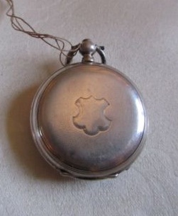

ho appena acquistato un bellissimo orologio a chiavetta proveniente dal belgio, tutto in argento ancora completo dello scatolo dell'acquisto e chiavetta originale. L'unico problema di questo orologio è di avere la molla rotta nella rondine ( spero di dica così, sn ancora un neofita).

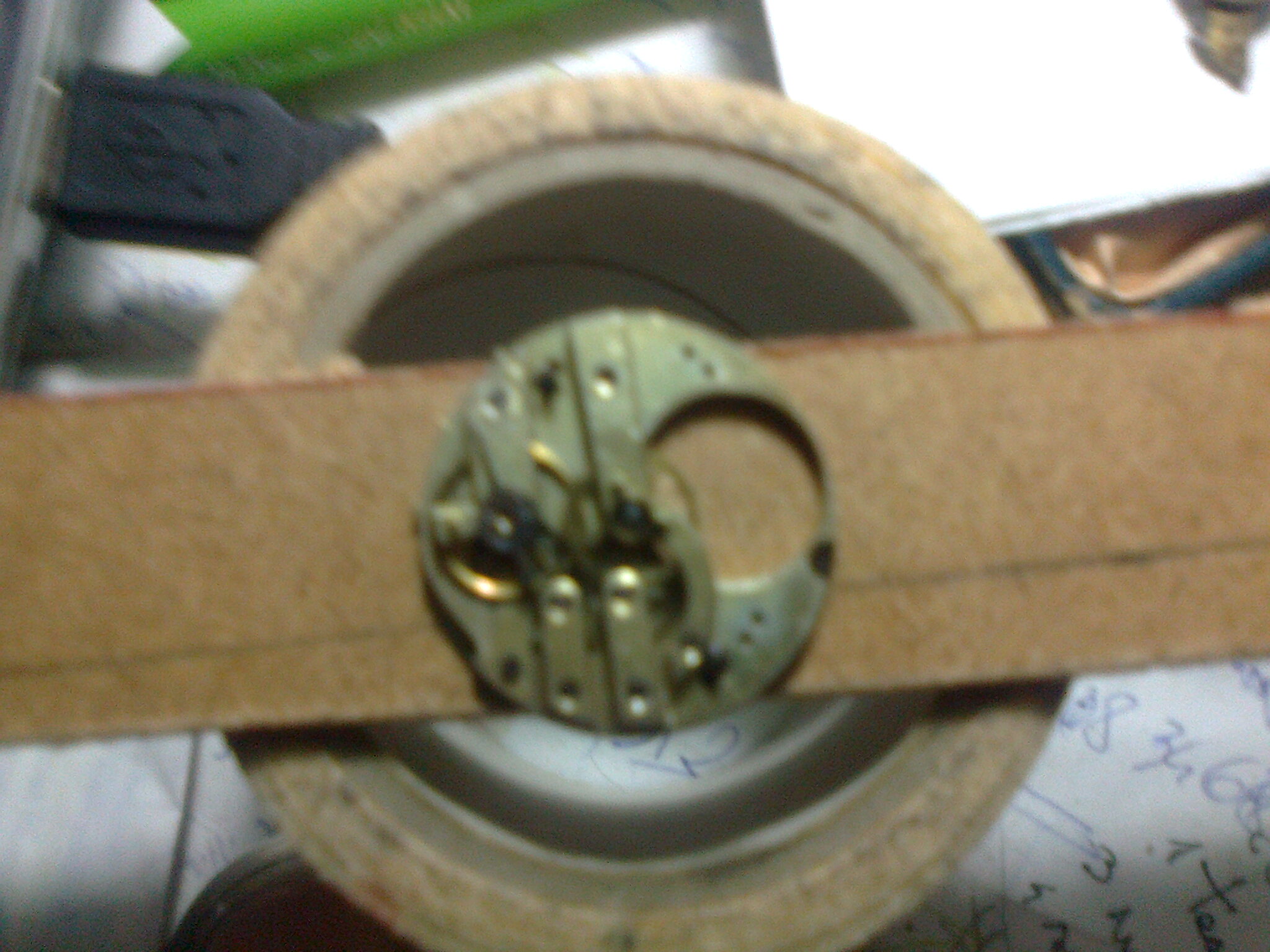

stamane smontare l'orologio è stato il mio primo pensiero.Volevo iniziare a pulirlo ultizzando alcool e miscela( mix di benziana e olio così pulivo e lubrificavo ;) ) ma nn me la sono sentita.
alla fine ho smontato il bilanciere ed ho iniziato a caricare la molla ed ho notato che gli ingranaggi non erano oer nulla bloccati, anzi. così ho caricato più volte la molla e l'ho fatta scaricare sempre senza bilanciere prima piano, poi veloce. Ho rimontato il bilanciere e ricaricato l'orologio. praticamente l'orologio funziona ma la molla nn riesce a dare la forza giusta xkè è cmq scarica ed accorciata. molto molto soddisfatto. oggi andrò da alcuni orologiai qui a caserta sperando di trovare la molla che mi serve ma soprattutto sperando che me la vendino... incrocio le dita :D
dopo aver montato la molla nuova vedo come va... nel caso procederò con la pulizia come sopra... secondo voi pulirlo con alcool e poi mix di benzina e olio va bene o rischio di danneggiarlo ??

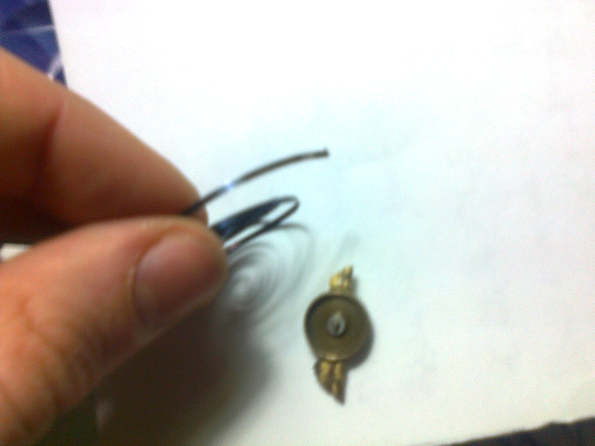

eccovi la molla Immagine

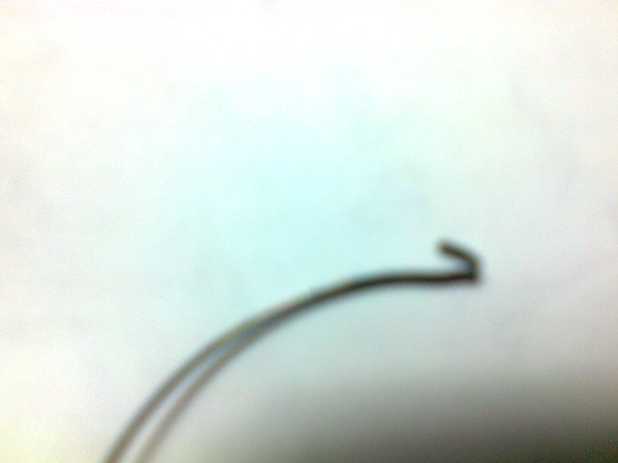

questa è a rodine (si dice così) che ho fatto io riscaldando la molla, come letto sul forum. Alla fine sn riuscito a modellarla senza spezzarla ma ha perso di durezza quindu dopo due o 3 cariche la rondine si deforma e la molla riscappa. Fa molto schifino la molla i generale ?

...strano che tenda a riaprirsi, l'hai schiacciate bene?
Comunque, al limite potresti provare a riconferirgli una certa tempra dopo la piegatura, riscaldando nuovamente la parte piegata fino al colore rosso per poi immergerla repentinamente in olio...
l'ho schiacciata come in foto... devo appiattirla di più ?

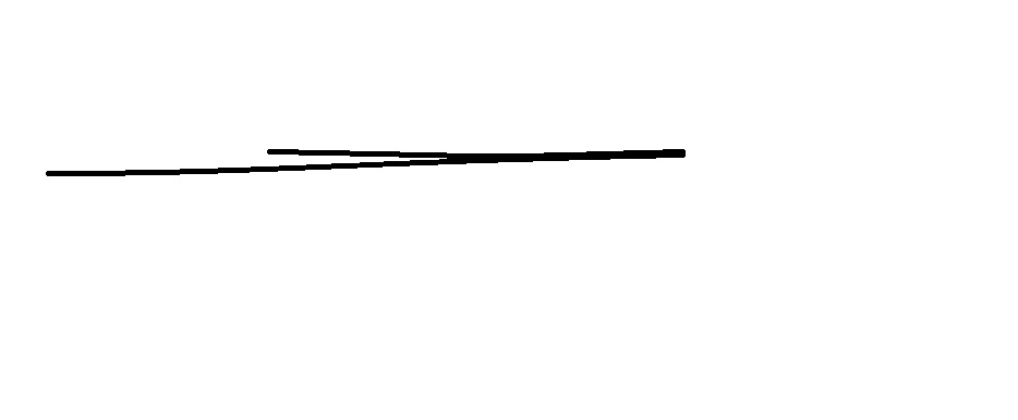

...certamente, è come piegare un foglio di carta, i due lembi devono essere affacciati e toccarsi...
Circa come da disegno...
