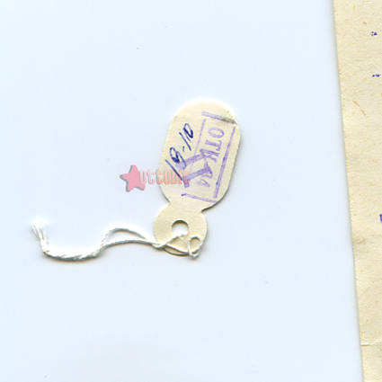

Cita:
navigator ha scritto:
CUT... penso si tratti dell'equivalente dell'OTK riportato nei post '90 (l'operatore che effettuava il controllo qualità, suppongo), ma come al solito sono solo mie supposizioni!

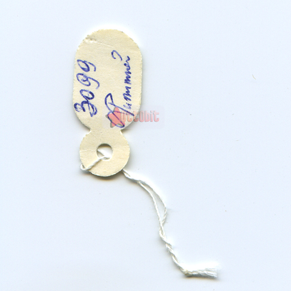

Come dicevo, l'OTK era presente anche prima del '90.
Qui alcuni documenti a corredo di uno Sturmanskie...
Ultima modifica di Orologiko_Forum il mercoledì 13 aprile 2011, 6:42, modificato 1 volta in totale.
