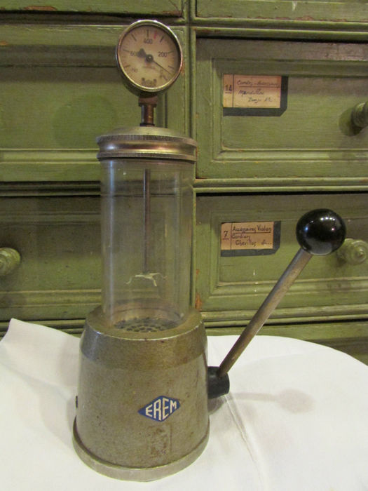

Funziona per fuoriuscita dell'aria dalla cassa.
Abbassando la pressione sopra la superficie dell'acqua, l'aria nella cassa tende a uscire sotto forma di bolle ( nel caso di perdita).

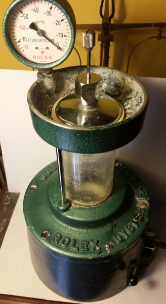

Anche questa avrebbe bisogno di una sostituzione delle guarnizioni del tubo trasparente.

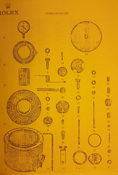

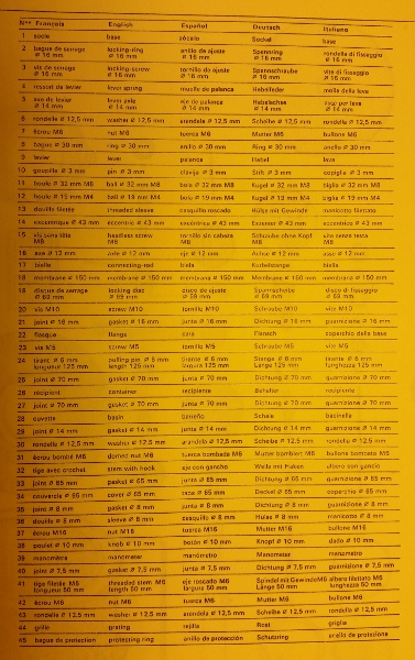

Specifiche.

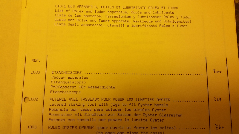

Listino anni '80, i prezzi dovrebbero essere espressi in franchi svizzeri.

Quindi anche questo controllo impermeabilità EREM che ho io funziona così ??
(Cioè a depressione ?? ... Quindi prima metto orologio in acqua e poi depressione con la pompa?? ? :-o :-o )
non è che c'è qualcuno che mi dà qualche informazione in piu?
Grazie :2thumbs:

Certamente sarà come dite voi, ma io controllerei anche la scala sul manometro, perché se fosse negativa come sul Rolex, allora funzionerebbe a depressione.

il dubbio mi è venuto perchè non c'è nessun modo di fermare il tappo che è pesante ma ha solo una guarnizione sul bordo .....
non ho idea di come pressurizzarlo senza effettiva tenuta mentre a depressione il tappo si tiene da solo ...
Allora è certamente a depressione, :-) .
Vuoi dire che manovrando la leva il tappo fa tenuta e non riesci a sollevarlo ?
Il manometro segna la variazione di pressione ?
Puoi farci una foto migliore del manometro ?

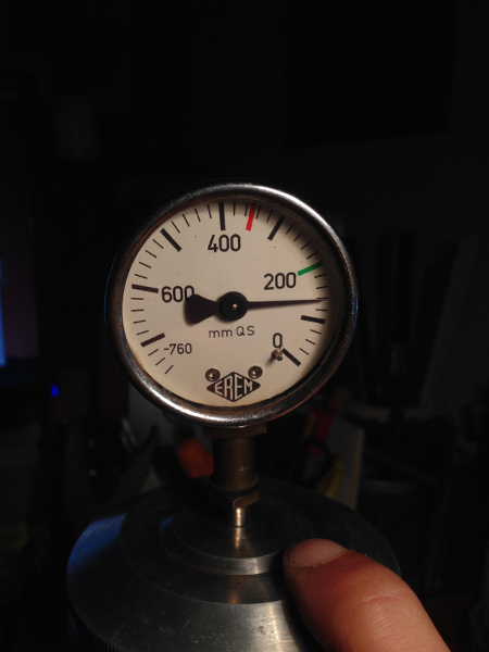

Eccovi il manometro ....
dopo adeguato bagno di viakal e consistente sgrassata all'esterno l'apparecchio EREM ha ripreso a funzionare .... [E-VV] ...
Ora la domanda è ..... anzi sono ...
1) non è che l'autore di questo topic può postare le foto del manuale dell'apparecchio Rolex ?? :kinggrin:
2) appurato che l'apparecchio, come il rolex, è a depressione .... si mette la cassa nell'acqua e poi si "decomprime" ???? oppure si fa in altro modo .... :ops:
la risposta alla domanda 1 risponderebbe anche alla due
::--congrat

Purtroppo tutto quello che ho è pubblicato qui sopra. Considerando che la depressione va creata quando l'orologio è immerso e che per creare tale depressione bisogna innalzare prima il livello dell'acqua fin quasi alla bocca del vaso,
penserei che vada messo prima nell'acqua. Non vedo altro sistema.
