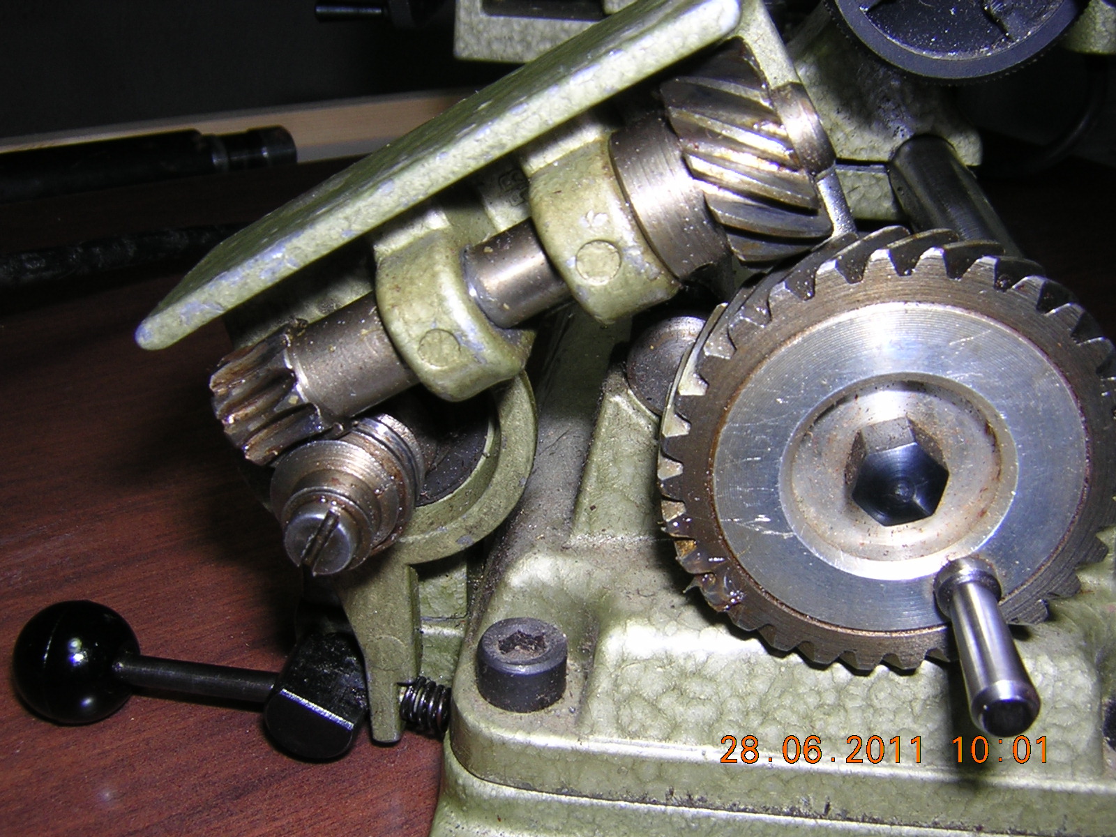

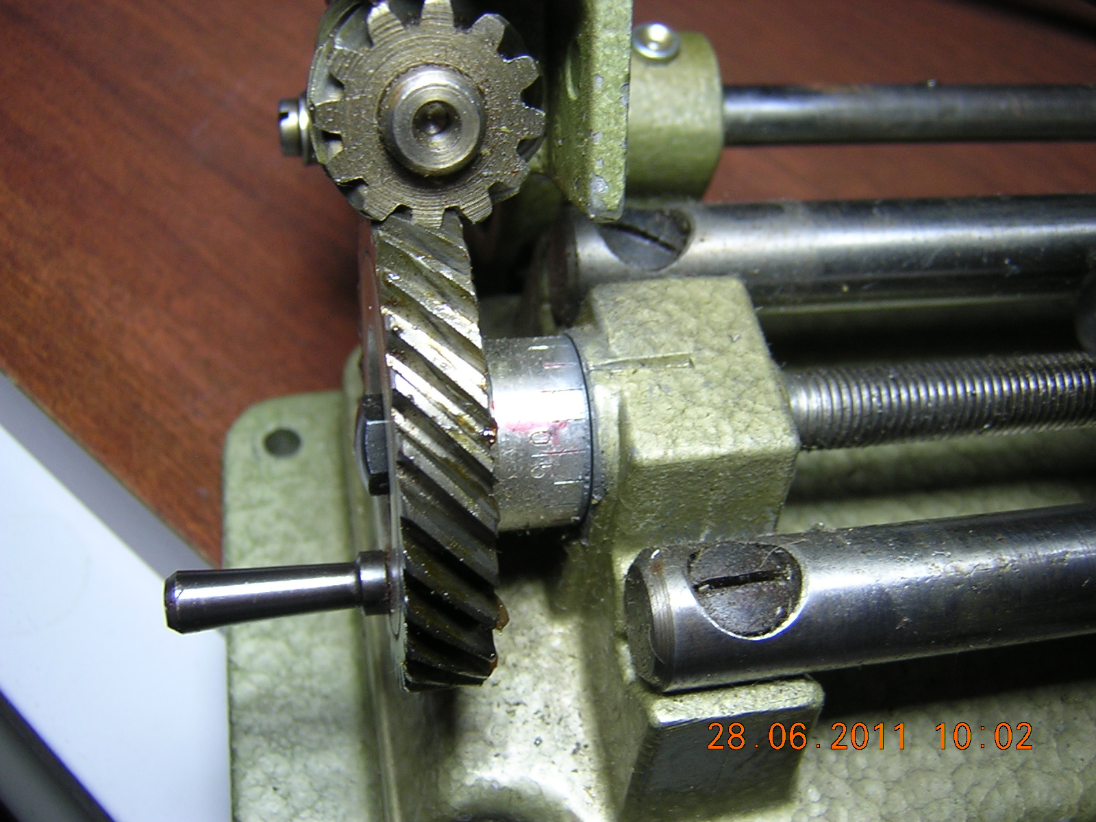

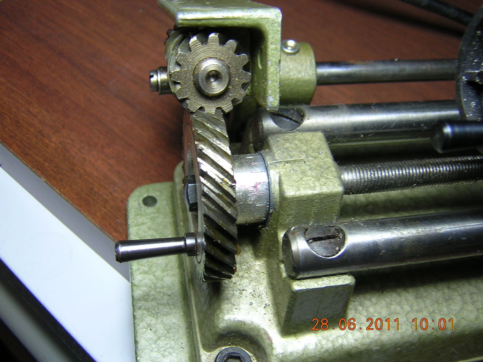

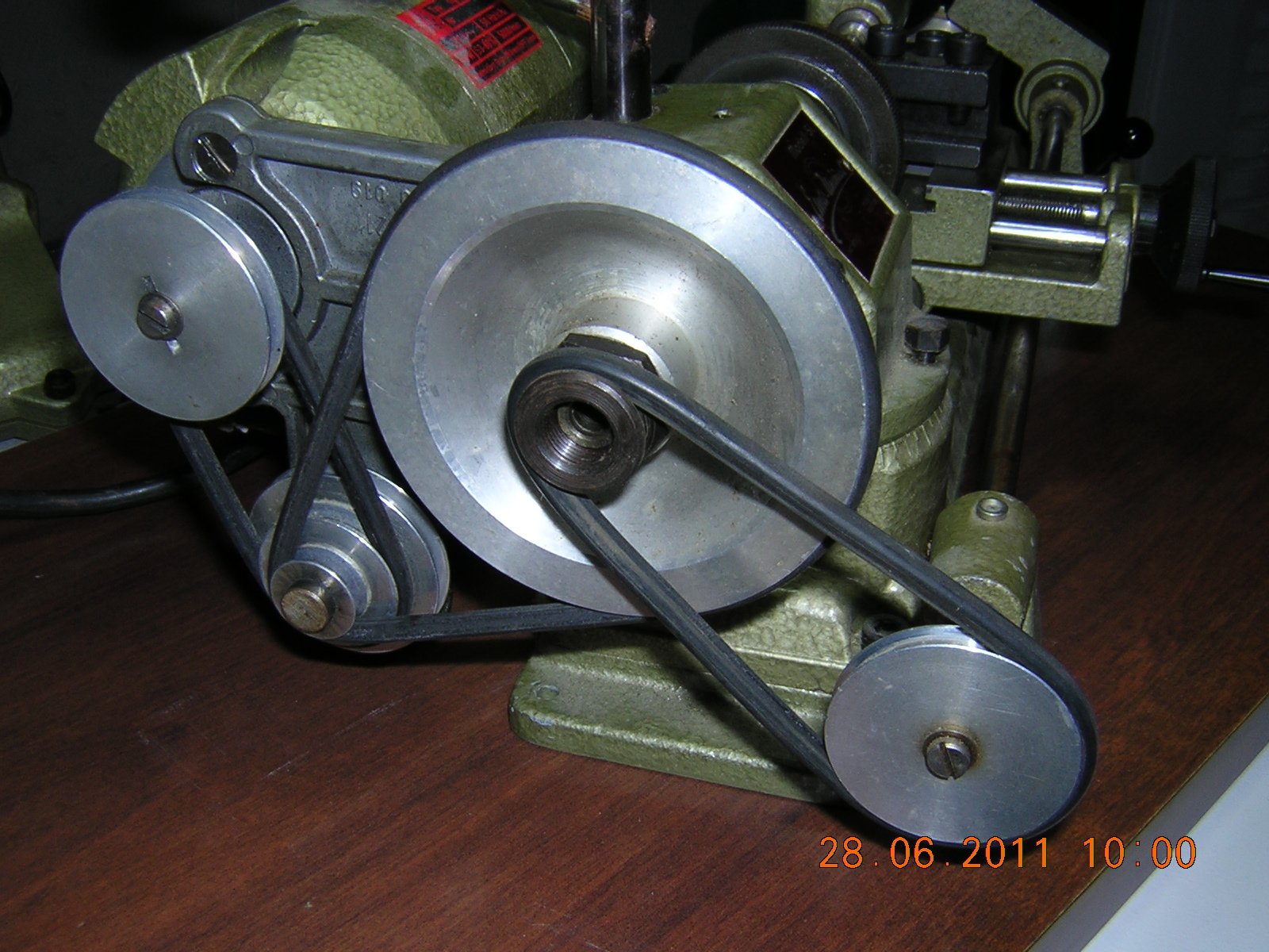

[quote="Maurizio"]Ti chiedo una cortesia, quando puoi e se vuoi: puoi fotografare il meccanismo di rinvio per l'avanzamento longitudinale, per intenderci quello dentro la scatoletta sotto la contropunta. Siccome il mio Unimat ne è sprovvisto, vorrei capire se è una cosa semplice da realizzare.
Ciao Maurizio; grazie per la spiegazione chiara e comprensibile anche per me che sono un neofita; penso che tu abbia ragione anche perchè la possibilità del movimento longitudinale può essere inserito ma anche disinserito mediante la manopola visibile nelle fotografie.
come promesso ecco le foto; le ho fatte partendo dalla parte del motore per farti capire, ma penso che per te questo sia già conosciuto, come il tutto viene mosso passando succesivamente alla parte di tuo maggior interesse.
Non credo che questo sia facilmente realizzabile, almeno per me, ma comunque fammi sapere.
Buona giornata
ennio
Immagine Immagine
Ultima modifica di ennio.colleoni il martedì 28 giugno 2011, 11:21, modificato 1 volta in totale.

MessaggioInviato: martedì 28 giugno 2011, 8:27
Messaggi: 2814
Ennio buon giorno!
A scanso di equivoci, per parte anteriore io intendo quella dove c'è il motore e il mandrino, invece a me interessa dall'altra parte dove c'è la contropunta e il meccamisco di rinvio (ad ingranaggi credo) è chiuso entro una piccola scatola rettangolare.
Questo non è un sistema adatto per le filettature, in quanto mosso da cinghia, la quale sotto sforzo potrebbe scivolare, interrompendo la trasmissione del moto e di conseguenza interromperebbe l'esecuzione del filetto rendendo il pezzo inservibile.
Mi sembra di capire che non c'è possibilita di variare il rapporto di trasmissione per eseguire passi diversi.
Inoltre non credo ci sia la possibilità di invertire il moto ossia fer tornare indietro l'utensile per riprendere la passata di filettatura e per l'esecuzione di filettature sinistre
L'avanzamento in questo caso serve solo ad evitare di girare a lungo la manovella in caso di lunghe passate e avere costanza di avanzamento per realizzare finiture migliori.
UN SALUTO :hallo:

MessaggioInviato: martedì 28 giugno 2011, 21:30
Messaggi: 2814
Grazzissime Ennio, sei stato cortesissimo!!!!!!!!!
In effetti il sistema di trasmissione del moto non è semplicissimo da realizzare.
Secondo me non è alla portata dei mezzi di un hobbysta, forse di un hobbysta evoluto e anche con macchine utensili professionali qualche grattacapo per la realizzazione lo da.
Sinceramente, visti gli assi paralleli ho immaginato un sistema decisamente più semplice realizzato con ingranaggi cilindrici a denti dritti, questo però non impedisce di pensarlo e poi realizzarlo......... forse un giorno.
Dimenticavo di dirti, ma immagino che già hai già capito, che per poter poter muovere l'asse del mandrino con la leva, bisogna allentare le due viti con testa ad esagono incassato a destra e sinistra della leva stessa.
Non c'è molla di richiamo per far tornare l'asse in posizione di partenza, per cui in caso di fresatura una volta stabilita la profondità di passata, le viti vanno serrate nuovamente e nel caso di foratura l'asse va sollevato manualmente, serrando le viti (almeno una) altrimenti l'asse scende di nuovo.
Non ti preoccupare se hai fatto confusione con le risposte.........Tanto per dirti, io per lungo tempo ho mandato e-mail con allegato senza inserirlo, fermamente convinto di averlo fatto, suscitando la più grande ilarità dei destinatari!!
GRAZIE ANCORA!!
UN SALUTO :hallo:

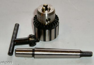

Scusate ragazzi ma visto che piano piano vorrei incominciare ad acquistare alcuni attrezzi per il mio Unimat SL vi chiedo se sapete darmi indicazioni riguardante il mandrino a cremagliera adatto a questo tipo di tornio e, se possibile, l'indirizzo di eventuali fornitori.
In ebay ho trovato questo ma non so se il passo è adattabile anche perchè cercando di trovare presso una ferramenta un dado che si avvitasse sul filetto della contropunta l'esito è stato negativo (filetto inglese?)
ringrazio per la vostra pazienza e disponibilità
ennio
2MT DRILL CHUCK
capacity 0.6 - 6mm
WITH 2MT SHANK
CHUCK KEY INCLUDED
MessaggioInviato: mercoledì 6 luglio 2011, 19:06
Messaggi: 2814
Ennio Buonasera!
La filettatura sul cannotto della contropunta è M12 x 1.
Non credo esistano mandrini con questo attacco. Ne dovrai comperare uno qualsiasi e costruirTi o farTi costruire un adattatore!
Per cortesia evita mandrini CE (China Export)
Fammi sapere
UN SALUTO :hallo:
