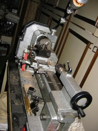

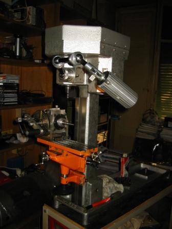

Come potete notare, la particolarità di questo tornio è nel fatto di poter posizionare verticalmente il banco, dopo aver montato la tavola a croce, ed essere usato come fresatrice.

Nonostante sia una macchina per hobbisti, gli anni e le battaglie sostenute il tornio mantiene una buona precisione: riesco agevolmente e senza particolari artifici, con un utensile ben affilato, ad ottenere precisioni nell'ordine del centesimo di millimetro. Come si può notare il tornio non dispone di alcun automatismo, gli avanzamenti sono rigorosamente manuali e l'unico problema emerso con l'uso intenso è l'usura della vite e della relativa boccola dell'avanzamento longitudinale. Ne ho già ricostruite due coppie e fra un po tocca alla terza.

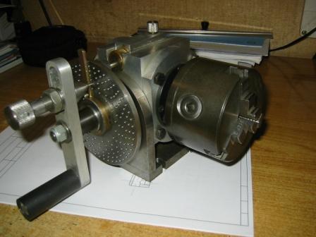

Purtroppo chi mi ha venduto il tornio, per passare a qualcosa di più evoluto, ha tenuto per se il divisore e la morsa.
Debbo premettere che all'epoca dell'acquisto del tornio e fino al 2000 lavoravo in un'azienda con la mansione di aggiustatore meccanico e avevo a disposizione per lavoro di alcune macchine utensili e diversi scarti di lavorazione per cui non ho trovato niente di meglio che costruirmi i due indispensabili accessori mancanti. Avrei potuto comperarmeli ma i divisori della grandezza a me necessaria sono tutti a divisione diretta (disco forato) che personalmente non mi entusiasmano e morse di precisione di grandezza consona alla mia tavola a croce nei cataloghi manco a parlarne.
Immagine Immagine

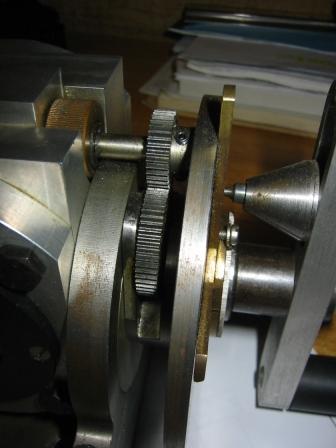

E' un divisore semi universale in quanto non può dividere numeri primi più grandi di quelli compresi nella serie di fori dei dischi (tre).
L'averlo reso universale mi avrebbe complicato non poco la vita sia dal punto di vista progettuale che realizzativo, ricordo che questo oggetto e gli altri che seguono li ho dovuti realizzare nei momenti di inattività durante l'orario di lavoro.
Il dettaglio della trasmissione del moto tra manovella e vite senza fine che consente anche di regolare il gioco tra vite senza fine e ruota elicoidale.
Per alcune scelte progettuali, per i materiali disponibili e per non aver trovato un'accoppiamento vite senza fine-ruota elicoidale con un rapporto di trasmissione 1:40 ma una vite con due filetti e una ruota con ottanta denti il divisore è un po abbondante nelle dimensioni e quando si tratta di lavorare pezzi un po lunghi devo ricorrere a qualche artificio.

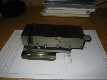

La morsa invece è stata ottenuta fresando dal pieno un quadro in acciaio 60 x 60mm

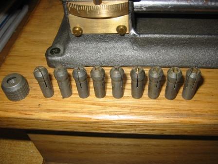

Costruzione di pinze per il serraggio dei pezzi
La serie di pinze autocostruite in acciaio da tempera

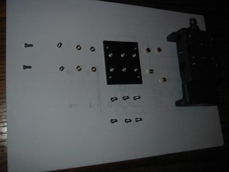

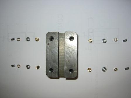

I due kit per il recupero del gioco sulle guide pronti al montaggio

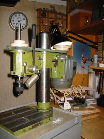

Ebbene si! Anche il trapano a colonna è autocostruito.
Ce tutta una storia dietro fatta di prezzi esagerati e di bassa qualità degli oggetti proposti.
Nonostante l'autocostruzione il trapano è di buona precisione, con un minimo di accortezza riesco a fare fori di pochi decimi di mm

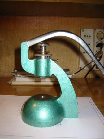

Tra i primi lavori per attrezzare la mia passione c'è invece quest'oggetto

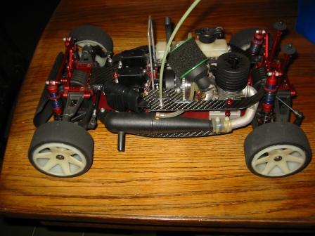

Per finire il risultato finale di tanti lavori dedicati al modellismo:
A parte la piastra radio ricavata da lastra di fibra di carbonio (nel senso che ho proprio dovuto fare la lastra) tutti i pezzi anodizzati in rosso (per correttezza tranne gli ammortizzatori) che in origine erano in plastica (nylon rinforzato con fibra di vetro) sono stati ricavati per fresatura dal pieno di anticorodal, la viteria non strutturale è stata ricostruita in alluminio, i tiranti dello sterzo in tubo di fibra di carbonio, l'unica vite "Parker" rimasta è quella che tieni in posizione la spugna del filtro dell'aria, più tutta una sequela di alleggerimenti vari, parti ricostruite e modifiche varie, volete sapere come è andata a finire?
Non l'ho mai messa in moto...........

Sull'unimat,se vuoi puoi farti adattamento per le pinze Boley o similari,
da 8 o 6 mm.
Ti permettono una lavorazione di alta precisione,cosa che non puoi ottenere con le pinze da te realizzate.

Considera che la parte che si impegna sulla colonna e la parte dove scorre il mandrino sono ricavate dal pieno in acciaio, il piano e ricavato da lastra d'acciaio spessore 20mm, la colonna è in tubo diametro 80mm, il resto è in lamiera 5mm tutto saldato ad arco e successivamente rilavorato su fresatrice.
A suo tempo fu una grande faticata!!!!!!!!!!! :scared:
