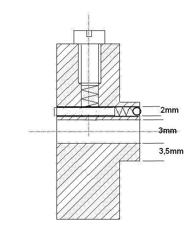

Mario il sistema a sfera e molla di cui parlavo è questo:
nottolino.JPG [ 25.38 KiB | Osservato 1690 volte ]
Come vedi, se si vede, c'è un foro trasversale con una sferetta tenuta sul fondo da una molla e un pernetto che tiene chiuso ed in posizione.
Da notare che la sfera sporge, ma non può uscire, anche se togli da dentro l'asse, perchè la prima parte è fatta con una punta più piccola. Spero che si capisca.
Così facendo la sfera fuoriesce quel tanto che basta per settarsi sopra una eventuale sede (una piccola sede fatta di punta sull'albero). Se al posto del perno o vite, metti un grano potrai anche regolare la forza della molla.
Penso che visto che devi rifare alcuni pezzi, magari potresti fare l'asse o almeno la parte di asse che andrebbe sotto la sfera un po' più grosso, per darti spazio ai segni di punta che dovrai fare sull'asse stesso.
Naturalmente dovresti fare queste sedi, i fori dei punzoni e gli scassi della flangetta con un divisore in modo che coincidano alla perfezione.
Siccome si tratta di 6 divisioni no ndovrebbe venirti difficile.
Non so se hai un divisorino per il trapano.
tipo questo che ho preso per il mio piccolo Emco:
divisore.jpg [ 18.26 KiB | Osservato 1690 volte ]
Spero si capisca ciò che voglio dire.
p.s. dimenticavo, dovresti ripetere lo stesso sistema nel mozzo della flangetta inferiore che muoveresti quando vai a girare la parte superiore. Se quindi si muovono in maniera autonoma, avresti anche la possibilità di posizionare i due pezzi ognuno nella posizione voluta.

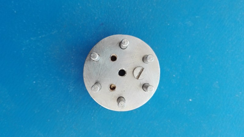

Re: Attrezzi faidame (in continuo aggiornamento)
MessaggioInviato: martedì 28 giugno 2016, 14:05
Messaggi: 3410
Provincia: Reggio Calabria
Ciao Vincenzo
purtroppo non posso utilizzare quel sistema (ottimo tra l'altro) perchè il perno non è altro che un bulloncino da 3 fissato al supporto, sono la ghiera e il dischetto che girano attorno al bullone... dovrei mettere la molla al contrario e sulla ghiera non c'è problema ma sul supporto che è solo 4 mm di spessore è un vero problema.
Ho modificato il tuo disegno per capirci meglio
nottolino_a.jpg [ 20.27 KiB | Osservato 1680 volte ]

Infatti io consigliavo di ingrossare un po' l'asse se si poteva fare.
Messo come l'hai disegnato tu va benissimo.
Lo stavo proprio disegnando in quel verso, mi hai preceduto.
E' buono anche così Mario

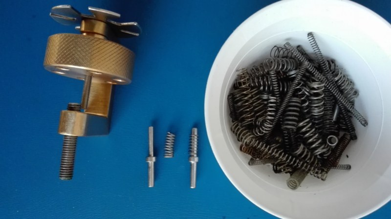

Buongiorno
oggi ho ripreso i lavori :o è assurdo! con tutte queste molle
TglSfere_A11 [800x600].jpg [ 57.52 KiB | Osservato 1612 volte ]
sono riuscito a racimolarne solo altre 5 con le misure adatte, ne mancano altre 7, mi toccherà ordinarle insieme alle 6 sfere da 2 mm che non trovo... appena possibile farò un giro sul web 8-)
Mario

Così grosse ne ho trovate parecchie 8-) ma da 1,5 o 2 mm niente :-(
Comunque prima di fare l'ordine vorrei sapere quanti ne devo preparare, io ne conto tre ma gradirei la conferma, Ars57, DAC e Lio

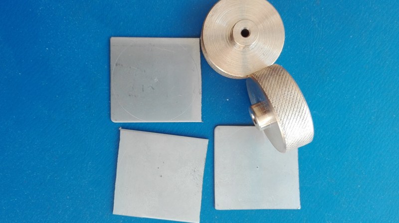

Intanto vado avanti anche se lentamente 8-)
K&D_29 [800x600].jpg [ 47.87 KiB | Osservato 1592 volte ]
ci sono in giro per il laboratorio almeno sette o otto inserti :wallbash: caduti chissà dove, come al solito...
Sono i punzoni a far perdere molto tempo :-(

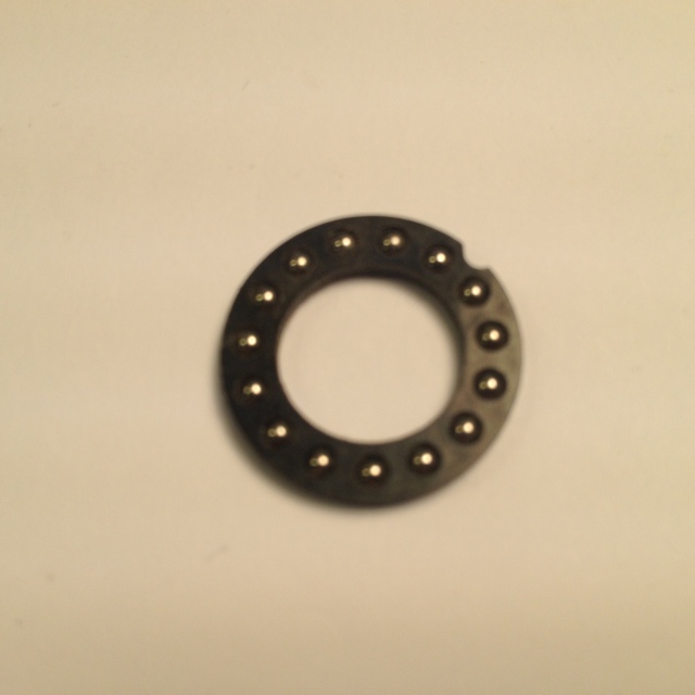

queste sono le sfere che ho trovato, spero si legga bene
TglSfere_A26 [800x600].jpg [ 41.7 KiB | Osservato 1563 volte ]
adesso ho il problema della molla 8-) quelle più piccole che ho trovato hanno 2,1 mm di diametro, credo che la cosa migliore sia schiacciare i primi due giri perchè sarà difficile trovarle più piccole

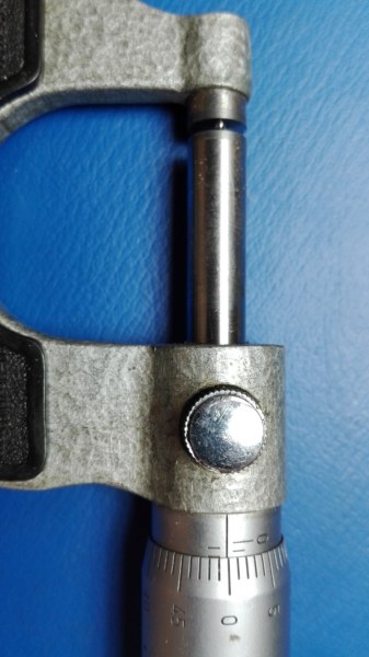

DAC ha scritto:
Per leggersi, si legge benissimo nel senso che l'immagine è chiara ma io non so come si legge. Mi vuoi aiutare? Così aiutiamo anche tutti gli altri che non conoscono questi attrezzi e come si usano :wink:
Questa è una bella domanda, il problema è che la risposta richiederebbe un capacità da parte di chi deve rispondere che non è da tutti, quindi Mario, ci provo io con termini terra terra. ;)
Allora quello è un micrometro per esterni, credo che sia un micrometro 0-25, la lettura va fatta sulla scala graduata che si trova sul corpo del micrometro stesso e mediante le suddivisioni che si trovano nella parte mobile/girevole.
Sulla scala graduata vi è tracciata una linea detta "linea di fede", su cui vi si trovano delle suddivisioni disegnate su due piani:
A_micrometro.jpg [ 23.26 KiB | Osservato 1536 volte ]
nella parte superiore le divisioni di mm e nella parte inferiore di mezzi millimetri.
siccome quel micrometro come quasi tutti, ha un passo della vite di 0,5, ad ogni giro di vite lo zero della parte mobile si andrà a posizionare su una tacca.
A questo punto se ne deduce che se lo zero si trova sui mm o sui mezzi mm, contanto le tacche potremo capire quanti mm si sta misurando.
Tutto questo per i mm interi o i mezzi mm.
La parte girevole del micrometro, quella che manovriamo e facciamo avanzare, è a sua volta divisa in 50 parti (comodo, visto il passo da 0,5) quindi avremo 1/50simo di mm ad ogni tacca ed è numerata di 5 in 5.
A questo punto misurando un pezzo, potremo contare i mm, a cui sommeremo i mezzi mm e per ultimo i decimi e i centesimi sulle divisioni del tamburo girevole.
Naturalmente quando si stringe un pezzo tra l'asta fissa, detta anche incudine, e l'asta mobile per misurarlo ci si avvicina con il tamburo fino a toccare il pezzo, senza stringere e manovrando in modo di fare assestare bene le facce eventuali del pezzo sul''incudine, solo quando si è sicuri di aver "sistemato" bene il pezzo, si completa la stretta agendo sul cricchetto posteriore che normalmente è fornito di frizione o cricchetto, diciamo che è un vero limitatore di coppia, in modo da non stringere troppo e avere una misura esatta, infatti se si stringesse troppo, verrebbe alterata dalla flessione dell'arco del micrometro stesso.
Spero di avere perlomeno dato un'idea di spiegazione. Poi è chiaro che sugli strumenti di misura, l'argomento richiederebbe uno spazio apposito. 8-)
