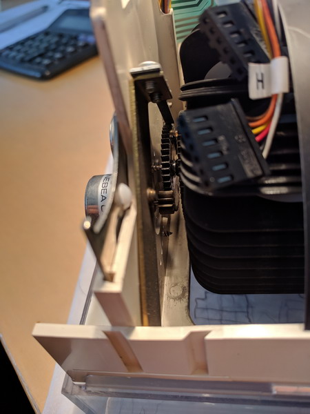

Carissimi,
ero orgogliosissimo di essere riuscito a rimettere in moto un dator 6041 e di aver pure scoperto pure come riprogrammarlo. Adesso l'orologio funziona alla grande, salvo il rotore delle ore che, dapprima ha perso qualche colpo e adesso è completamente immobile. A vedere l'asse di rotazione delle palette, questo sembra non essere in linea con quello dei minuti. Che sia per questo? :-xvetri
Mi affido ai vostri consigli
IMG_20190327_095704.jpg [ 26.7 KiB | Osservato 354 volte ]

Potrebbe essere, puoi fare qualche foto?

Grazie Fabry, quella sotto il mio post è proprio la foto dell'orologio incriminato, ne aggiungo un'altra.
IMG_20190327_095704.jpg [ 26.7 KiB | Osservato 342 volte ]
IMG_20190327_095710.jpg [ 25.37 KiB | Osservato 342 volte ]

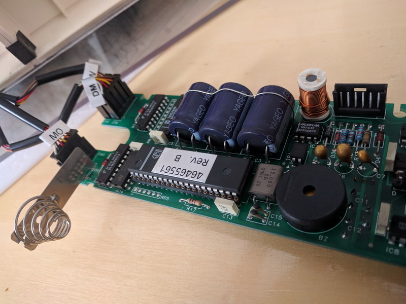

B) le batterie mi hanno dato più di un problema; a chiudere il circuito c'è una lamella scorrevole che ha un (quasi invisibile) riscontro sulla schiena in plastica. Se non va esattamente in posizione, potreste diventare rabbiosi a capire perché non si riesca a programmare.
C) la schiena è quella che ha la sede per le batterie e il riscontro di cui sopra. Se non viene accuratamente fissata con le sue viti, vi riporta alle parolacce del punto B).

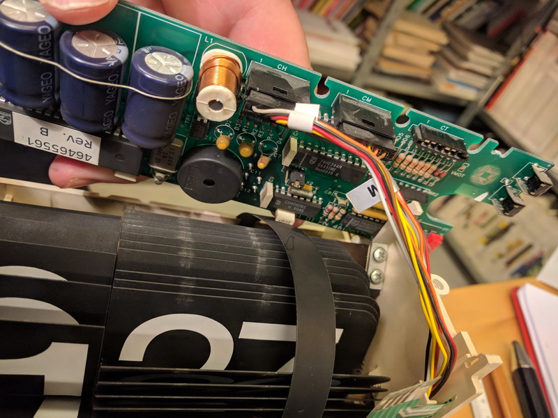

Commento file: Scheda, i connettori hanno un nome che corrisponde ai pulsanti e che però non ho trovato riportato sulal scheda
IMG_20190328_192232_ridimensionare.jpg [ 157.37 KiB | Osservato 264 volte ]
Commento file: Scheda, una foto in più è sempre meglio
IMG_20190330_092459_ridimensionare.jpg [ 127.5 KiB | Osservato 264 volte ]

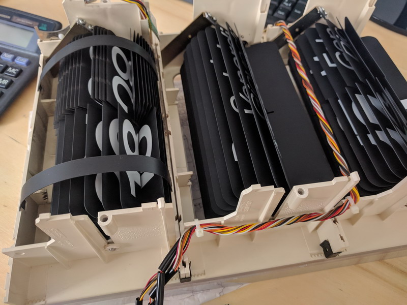

Commento file: Rulli, il rullo delle ore/minuti ha due striscie che immagino di protezione. Sono incollate e durissime da togliere. Io ne ho rotto una ma mi pare non di problemi.
Attenzione al fermo dell'albero: è la rondella in plastica che si vede in fondo al taglio di inserimento albero
IMG_20190330_092504_ridimensionare.jpg [ 130.67 KiB | Osservato 264 volte ]
Commento file: Ecco, questo in primo piano è il fermo.Si toglie facendolo girare in modo che la tacca sia in corripondenza della feritoia di inserimento (in alto insomma). Dopodiché lo si può estrarre tirando.
IMG_20190330_092653_ridimensionare.jpg [ 88.42 KiB | Osservato 264 volte ]
Commento file: Eccolo qui: fermo tolto e albero in corso di sfilamento.
Attenzione! Le palette sul fronte devono essere in posizione orizzontale o rischierete di rovinarle!
IMG_20190330_100837_ridimensionare.jpg [ 67.33 KiB | Osservato 264 volte ]

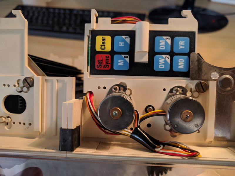

Commento file: Sull'altro lato: fate una foto ai motori elettrici, una volta tolti non è più così immediato il come rimontarli.
IMG_20190330_092719_ridimensionare.jpg [ 126.54 KiB | Osservato 264 volte ]

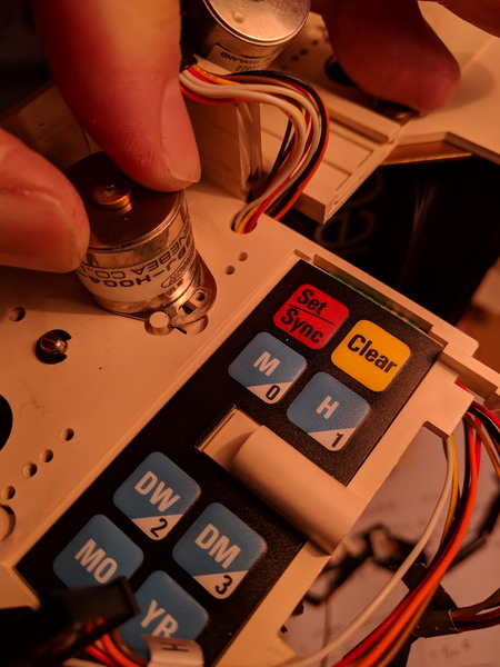

Commento file: Motori tolti, si vede al centro la coppiglia (?) che tiene in sede l'albero motore. Va tolta con molta cura è possibile (probabile) che vi salti in giro per la stanza e a quel punto dovrete piangere per trovarla.
IMG_20190330_093533_ridimensionare.jpg [ 120.18 KiB | Osservato 264 volte ]
