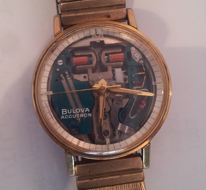

Ciao a tutti,
Ho da tanti anni, in quanto era di mio babbo, questo Accutron Spaceview 214 m8, con cassa in oro svizzera, vorrei restaurarlo lucidarlo, cam,biare il vetro, metterlo in moto insomma. E' fermo da 20 anni almeno.
Cosa comporta tutto questo? a quali spese si va incontro? posso provare a mettergli una batteria senza rischiare di rovinarlo (387s)?
Cosa ne pensate? penso che non sia convertito.

Non saprei dire se è convertito, però gli Spaceviews hanno le lancette di colori vistosi, per risaltare sullo sfondo: (bianche, gialle, arancio).
Qualcuno, improvvidamente, le ha sostituite? Mah... comunque, essendo di tuo padre dovresti riuscire a conoscerne la storia o, quanto meno, le condizioni originali...
Sul web, però, si possono rinvenire alcune "dritte" per riconoscere i convertiti.
Quanto alla riparazione, è normalmente possibile, ed abbiamo, nel forum, fior fiore di tecnici in grado di farlo.
Uno di loro, l'ottimo Clocker, è già intervenuto nel thread.
Mettere la batteria non dovrebbe, di per sè, creare danni, a meno che, credo, non ci siano corto circuiti...
Approfitto per chiedere conferma agli esperti, ovviamente, però io ho messo e visto mettere batterie anche al contrario in questi orologi, senza provocare danni apparenti...
Che la cassa sia in oro... siamo del tutto certi? A me sembra che la doratura scopra, nei punti di usura...

Il tuo orologio secondo me è un dorato originale di produzione svizzera.
Questo lo puoi scoprire guardando il numero di serie.
Gli accutron svizzeri sono marcati numericamente in questo modo:
x-xxxxxx
mentre gli americani
Yxxxxx
dove con x intendo un numero e con Y una lettera.
Su questo sito
http://members.iinet.net.au/~fotoplot/acc.htm
puoi trovare molte informazioni sugli accutron.
Tuttavia questo sito è americano e le informazioni che fornisce riguardano
sopratutto i modelli per il mercato americano.
Le lancette dorate sono tipiche di questo modello. Le lancette di altri colori a volte potrebbero indicare che è una conversione.
Se mettendo la pila l'orologio parte ed è stabile non mi preoccuperei molto.
Altrimenti se elettricamente funziona (vibra) e non funziona bene per prima cosa farei una rifasatura dei cricchi e per scrupolo un controllo del grado di attrito della catena di ingranaggi.
Un attrito eccessivo potrebbe provocare a una rapida usura dell'orologio.
Infatti può succedere che quando l'orologio sta fermo per molto tempo é facile che un filo di acido fuoriesca dalla pila e si propaghi al movimento anche sotto forma di trasudamento.
Solitamento questo crea dei blocchi o notevoli attriti sopratutto sulla terza ruota. Ne ho trovate parecchie inchiodate e col perno danneggiato.
In questo caso conviene smontare lavare e rimontare.
