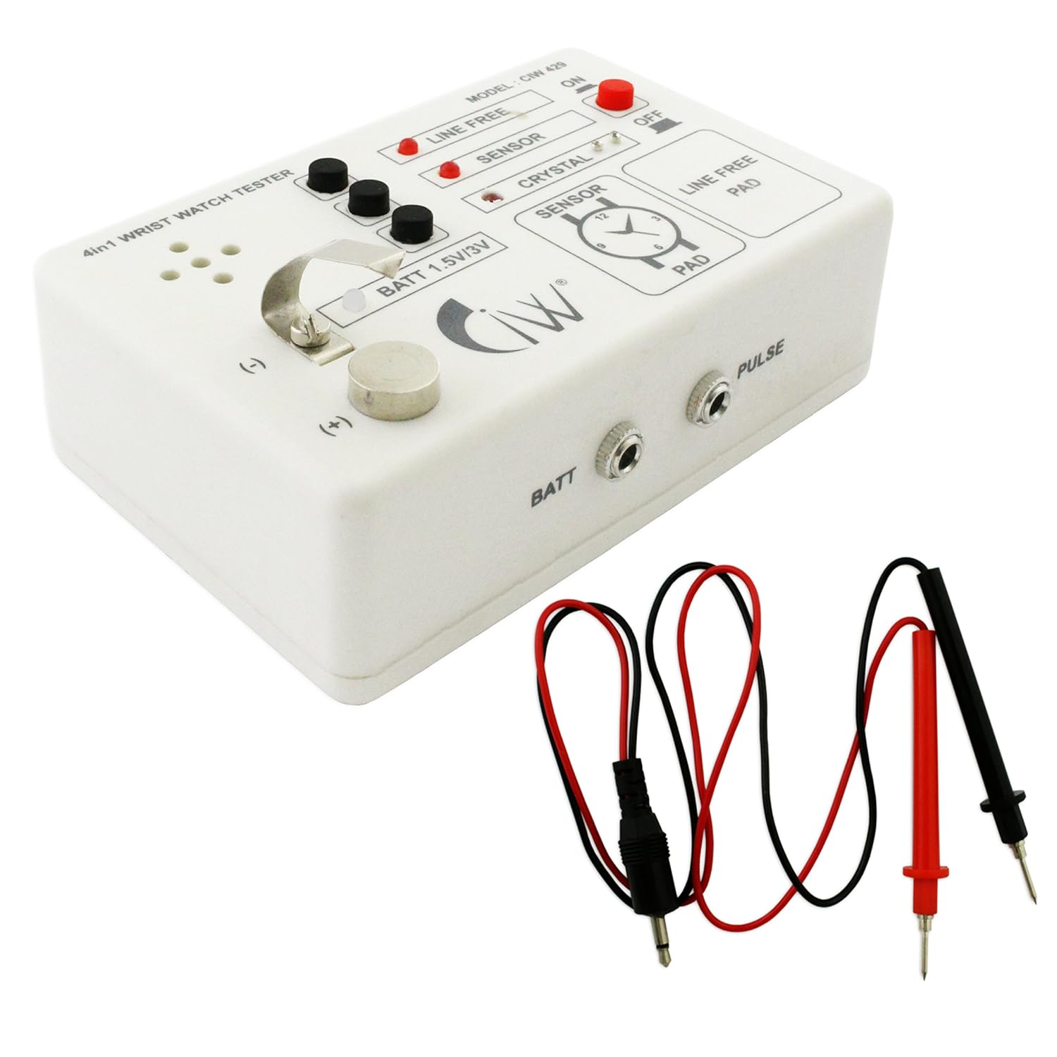

buonasera a tutti, sto cercando un tester per il controllo degli orologi al quarzo professionale,ne ho trovato uno della HOROTEC,il flashtest, di cui nei post precedenti avete allegato le istruzioni, costa 500€, ma c'è qualcosa con le stesse caratteristiche a meno?Mi chiedevo se ne vale veramente la pena di comprare l horotec.
Re: Verifica delle bobine degli orologi al Quarzo
MessaggioInviato: domenica 3 novembre 2019, 15:15
Messaggi: 26818
Io ne uso uno banale cinesissimo.. :mrgreen:
MessaggioInviato: domenica 3 novembre 2019, 15:18
Messaggi: 26818
Per uno professionale andrei su questo:
analizer.jpg [ 72.06 KiB | Osservato 76 volte ]

Anche io ne uso uno economico per adesso.
Bello il secondo chissà quanto costa però , addirittura ne ho visti di simili che funzionano sia su quartzi che su meccanici.A questo punto aspetterò ancora prima di decidermi.
Grazie della risposta.
