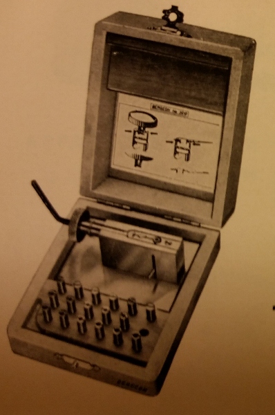

Senza maschere.
20161222_213239 (3) (398x600).jpg [ 138.68 KiB | Osservato 9460 volte ]
Re: L'ennesimo strumento!
MessaggioInviato: mercoledì 28 dicembre 2016, 23:43
Per stringere i canotti delle tigi?
MessaggioInviato: mercoledì 28 dicembre 2016, 23:47
Eminence User
Eminence User
Messaggi: 6167
Non smangia le corone.
Che intendi per canotto degli alberi di carica?
MessaggioInviato: mercoledì 28 dicembre 2016, 23:51
Ho guardato il disegno sul fondo del coperchio della scatola. Sembra che serva per stringere quel tratto di tubicino filettato che è collegato alla corona e che serve per avvitarla alla tige. Non so se riesco a spiegarmi...

Eminence User
Eminence User
Messaggi: 6167

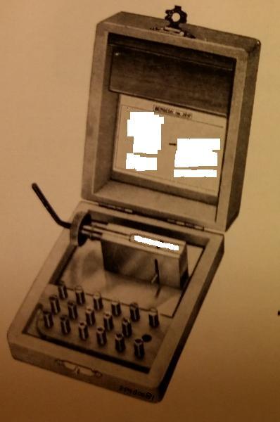

Credo che la risposta di Luca sia da considerare giusta (anche se parziale, in quanto non ha nominato i canotti delle sfere).
Personalmente è il primo che vedo, e se non avessi avuto il disegno a miglior definizione , non credo che sarei arrivato alla risposta giusta.
20161222_213239 (800x555).jpg [ 213.92 KiB | Osservato 8914 volte ]

MessaggioInviato: giovedì 29 dicembre 2016, 0:08
In effetti per le corone...non mi pareva particolarmente apprezzabile e non avevo notato le sfere, per le quali invece mi sembra un attrezzino molto utile (se funziona :eek:). Azzarderei che potrebbe rendersi utile anche per lanternare il pignone calzante.

MessaggioInviato: giovedì 29 dicembre 2016, 11:35
Messaggi: 4799
Provincia: Agrigento
Io, per le misure dei pezzi da gestire, non riuscirei mai ad usarlo, ma la cosa che mi piace di più sono quelle belle scritte in italiano. Si vedono raramente in questo tipo di attrezzi, delle istruzioni in italiano. :2thumbs:

MessaggioInviato: giovedì 29 dicembre 2016, 13:02
Pienamente d'accordo Vincenzo :2thumbs:
Comunque nonostante le scritte in Italiano io non sono riuscito a capire come funziona 8-)

Eminence User
Eminence User
Messaggi: 6167
Semplice: scegli la pinza in dotazione più vicina al diametro del canotto della corona o di una sfera, e con la vite laterale stringi. La levetta frontale dovrebbe servire per estrarre le suddette pinze.
