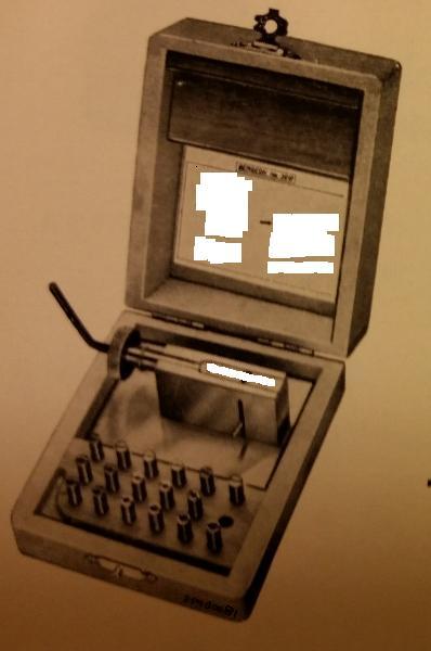

Un mestiere che ha, praticamente, una serie infinita di utensili.
Alcuni, quando il cartaceo dei cataloghi scompare, risultano di difficile lettura...
Non è il caso di questo, il cui impiego è abbastanza evidente!

Per arrotolarti una sigaretta quando sei nervoso? :jump:

L'orologiaio è il principe della manualità, se si deve "rollare" una sigaretta lo fa senza ausilio! :D

GG risponde così quando sa la risposta ma non la vuole dire!

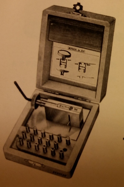

Senza maschere.

Per stringere i canotti delle tigi?

Non smangia le corone.
Che intendi per canotto degli alberi di carica?

Ho guardato il disegno sul fondo del coperchio della scatola. Sembra che serva per stringere quel tratto di tubicino filettato che è collegato alla corona e che serve per avvitarla alla tige. Non so se riesco a spiegarmi...

Credo che la risposta di Luca sia da considerare giusta (anche se parziale, in quanto non ha nominato i canotti delle sfere).
Personalmente è il primo che vedo, e se non avessi avuto il disegno a miglior definizione , non credo che sarei arrivato alla risposta giusta.

In effetti per le corone...non mi pareva particolarmente apprezzabile e non avevo notato le sfere, per le quali invece mi sembra un attrezzino molto utile (se funziona :eek:). Azzarderei che potrebbe rendersi utile anche per lanternare il pignone calzante.

Semplice: scegli la pinza in dotazione più vicina al diametro del canotto della corona o di una sfera, e con la vite laterale stringi. La levetta frontale dovrebbe servire per estrarre le suddette pinze.
