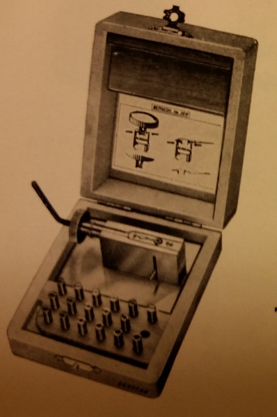

Un mestiere che ha, praticamente, una serie infinita di utensili.
Alcuni, quando il cartaceo dei cataloghi scompare, risultano di difficile lettura...
Non è il caso di questo, il cui impiego è abbastanza evidente!

Per arrotolarti una sigaretta quando sei nervoso? :jump:

L'orologiaio è il principe della manualità, se si deve "rollare" una sigaretta lo fa senza ausilio! :D

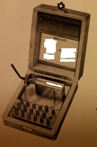

Senza maschere.

Per stringere i canotti delle tigi?

Non smangia le corone.
Che intendi per canotto degli alberi di carica?
Re: L'ennesimo strumento!
MessaggioInviato: mercoledì 28 dicembre 2016, 23:51
Ho guardato il disegno sul fondo del coperchio della scatola. Sembra che serva per stringere quel tratto di tubicino filettato che è collegato alla corona e che serve per avvitarla alla tige. Non so se riesco a spiegarmi...

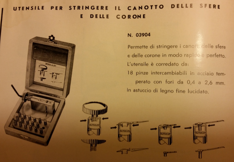

Credo che la risposta di Luca sia da considerare giusta (anche se parziale, in quanto non ha nominato i canotti delle sfere).
Personalmente è il primo che vedo, e se non avessi avuto il disegno a miglior definizione , non credo che sarei arrivato alla risposta giusta.

In effetti per le corone...non mi pareva particolarmente apprezzabile e non avevo notato le sfere, per le quali invece mi sembra un attrezzino molto utile (se funziona :eek:). Azzarderei che potrebbe rendersi utile anche per lanternare il pignone calzante.

Io, per le misure dei pezzi da gestire, non riuscirei mai ad usarlo, ma la cosa che mi piace di più sono quelle belle scritte in italiano. Si vedono raramente in questo tipo di attrezzi, delle istruzioni in italiano. :2thumbs:

Comunque nonostante le scritte in Italiano io non sono riuscito a capire come funziona 8-)

Semplice: scegli la pinza in dotazione più vicina al diametro del canotto della corona o di una sfera, e con la vite laterale stringi. La levetta frontale dovrebbe servire per estrarre le suddette pinze.
