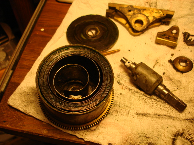

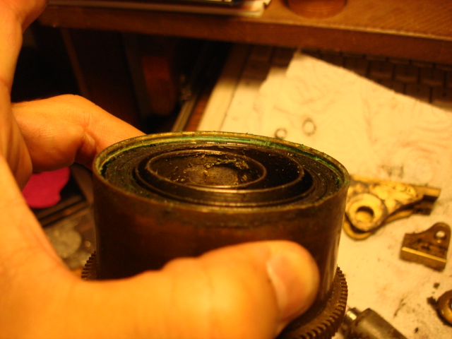

scrivo qua poichè la molla del bariletto della scatola musicale che stò cercando di fare ripartire assomiglia come dimensione a quella delle grosse pendole
altezza molla 33,60 mm diametro bariletto 66 mm spessore lama 0.66 mm
come si vede in foto la molla è già stata estratta ed è deformata nelle ultime spire oltre ad essere completamente ricoperta di olio ispessito
se la estraggo :scared: :scared: molta paura perchè non sono attrezzato credo che si storgerà ancora di più e dal tappo si vede che stava già grattando il coperchio
qualcuno di voi ha da vendere o sa indicarmi qualcuno che vende questo tipo di molle?

Ciao, puoi andare da qualsiasi Forniturista di Orologeria, sono molle simili o addirittura identiche a quelle delle pendole, vai direttamente con molla e bariletto ..... vedrai risolto il tuo problema, poi ci farai vedere il tuo ottimo lavoro... :o

in fornitura dicono che una molla così spessa non si trova, bisogna ordinarla in svizzera a costi alti (100 euro o più) :( :(
quindi credo che cercherò di lavare il tutto e rimontare quella che c'è senza toglierla consigli? :grin: :grin: :grin:

Carissimo Rrados
Quella molla non ti sarà facile trovarla.
Puoi cercare in internet,se c'è chi ti fornisce la bandella,in acciaio,con la quale rifarla,anche questa cosa non facile e comunque oscilla la spesa appunto attorno ai 100 eurini.
Per cui visto che non è rotta,il mio consiglio è di estrarla,con cautela,poi lavarla bene con straccio e pertrolio.
Non ha grande importanza che le spire si sollevino a piramide.
Quando avrà fatto un paio di ricariche si sarà riassestata.
L'importante è che tu non la piega di brutto,e la faccia uscire tutta gibbosa.
una volta ben pulita,controlla con le dita che i fianchi non siano consumati e taglienti,o dovrai riarrotondarli,pena la rovina del bariletto.
Per toglierla è piuttosto facile,su orologiko vi è anche un filmato,non sò dove,usa la funzione cerca,che spiega come metterla anche a mano.
Se hai problemi richiedi.E ti preparo con calma lo spiegone.
Proteggiti le mani con un paio di guanti in cuoio,morbidi,del tipo che usano in cantiere,vedrai che è meno complicato di quello che può sembrare.
Prima di estrala,acccertati di averla salda in una mano,conl'altra tieni ferme le spire chiudendo la mano tra bariletto e molla a C e vedrai che la gestisci bene.

grazie pierino
in testa ho capito come si fa ma credo che l'energia incamerata da una molla del genere sia tanta e ho un po paura :scared: :scared: :scared:
in effetti vorrei dargli una pulita poichè è veramente impiastrata e mi piacerebbe richiuderla pulita
il bordo è già stato lavorato e non è tagliente l'unica cosa che mi preoccupava era il discorso spire non in piano
se dici che va bene così mi fido e procedo, vi farò sapere :grin: :grin: :grin:

in primis complimenti per l'oggetto. sono anni che ne cerco uno a un prezzo....imbarazzante, ma, si trovano sempre a prezzi bassi con i pettini rotti :-(
per la molla, sono ca... voli amari. purtroppo non sono di "serie".
il mio consiglio, lascia perdere la lunghezza, cerca altezza e spessore, in fornitura. per la lunghezza la tagli a misura.
trovarla uguale non la troverai mai
ma non eri assente? :grin: :grin:
i pettini al 90 % sono sani i denti del tamburo al 99 % poichè in un punto ha preso acqua e qualcuno si è ossidato e staccato
credo che a cifre enormi qualcuno possa rimetterli ma mi accontento di quello che è
quando riparte faccio un video e lo metto su YOUTUBE :grin: :grin:

Carissimo
Avere paura è buon segno.
Non sottovaluti il pericolo,perchè in effetti farsi male e parecchio è un attimo.
La Molla metterla comunque in piano è piuttosto facile,tiri le spire,dalla parte opposta.
Non è una spirale,viste le dimensioni.
Per scaricarla,o meglio dire estrarla vi è un mezzo empirico ma funzionele,lo ho più volte spiegato.
Serve uno scatolone di cartone robusto,meglio dare attorno,qualche giro di adesivo per pacchi,quello avana,per intenderci,serve solo qualche striscia a mò di rinforzo.Lo scatolone grande circa una trentina di centimetri per lato,robusto o si strappa subito.
Meglio il cartone a doppia onda
Poi prepari bene il coperchio,che sia di facile chiusura.
Estrai con le mani guantate ed una pinza a becchi tondi le prime spire,tenendo bene il bariletto,nel palmo di una mano,avendo cura di poter sollevare il pollice,
Il polllice ti serve per tenere compresse le spire,dentro il bariletto.
Semplicemente chiudendo la mano e stringendo,bariletto e laterale molla,appunto con il pollice.Fai prove prima.
Con l'altra estrai,aiutandoti con la pinza le prime due o tre spire,avendo cura di non aprire mai la mano che tiene il bariletto.E cura di non deformare con pieghe maldestre la molla,deve uscire in modo naturale
Il pollice è quello che controlla l'evolversi dell'operazione,io essendo destro,lo tengo,con la sinistra ed opero con la destra.
Ad un certo punto,vedrai che la molla tende a scappare.
Tieni ben fermo il tutto.Fino a che non molli il bariletto,non può succedere nulla,lo domini con una mano,se lo impugni in modo che non ti possa sfuggire,ed impedisci in contemporanea la fuoriuscita della molla,semplicemente serrandoci sopra il pollice e comprimendo il fianco nel bariletto
Posi la pinza ed estrai ancora una spira.
Infili la mano armata nella scatola,chiudi il coperchio,il più possibile e fulmineamente togli la mano,lasciando dentro quel po' po' di bolide armato,completando la chiusura.
Per un paio di secondi nella scatola il finimondo.
Poi quando tutto tace,avrai la molla fuori dal bariletto,ed il bariletto di ottone,integro.
Perchè se anche ha battuto sul cartone,non ha potuto rovinarsi.
E si dispone sempre in opposizione alla molla.
Prima di toglierla controlla il verso per non andare poi a rimetterla al contrario.
Ho empre temuto di più lo scaricare la molla,che inserirla.
Per questo noi in laboratorio,avendo molle piuttosto massicce,usavamo questo metdo.
Rimontarla è più semplice,in quanto,è pulita e non lorda di grasso,quindi facile farsela sgusciare,in più è fuori,e sei tu che decidi di caricare una spira,dopo l'altra.
Quindi senti la forza non più scappare,ma sotto controllo,in armata,non in disarmo.
Un salutone
