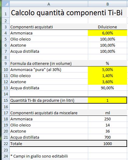

Avrei intenzione di prepararmi il TiBi in casa e quindi mi sono letto per bene tutti i post precedenti. Ho notato che il componente più difficile da trovare è l'ammoniaca al 30% e questo mi ha fatto ragionare ... ma perchè devo cercare un prodotto concentrato (e vietato) se tanto poi devo diluirlo???
Se consideriamo una delle formule pubblicate e la trasformiamo in % sul volume, risulta:
Ammoniaca "pura" (al 30%) - 5%
Acetone - 3,6%
Acido oleico - 1,4%
Acqua distillata - 90%
... mi viene da concludere che l'ammoniaca del supermercato al 5-7% è esattamente quello che ci serve (tanto, oltre alla % di ammoniaca il resto è sicuramente acqua), basta ricalcolare le dosi.
Ho fatto un foglio Excel che converte i valori di ammoniaca e calcola i ml di tutti i componenti a partire dalla quantità di Ti-Bi che si vuole produrre.
Cosa ne pensate? Mi sembra che dal punto di vista del calcolo dei volumi i rapporti sono esatti. Qualcuno ha provato a fare così? Se si, con quali risultati?
