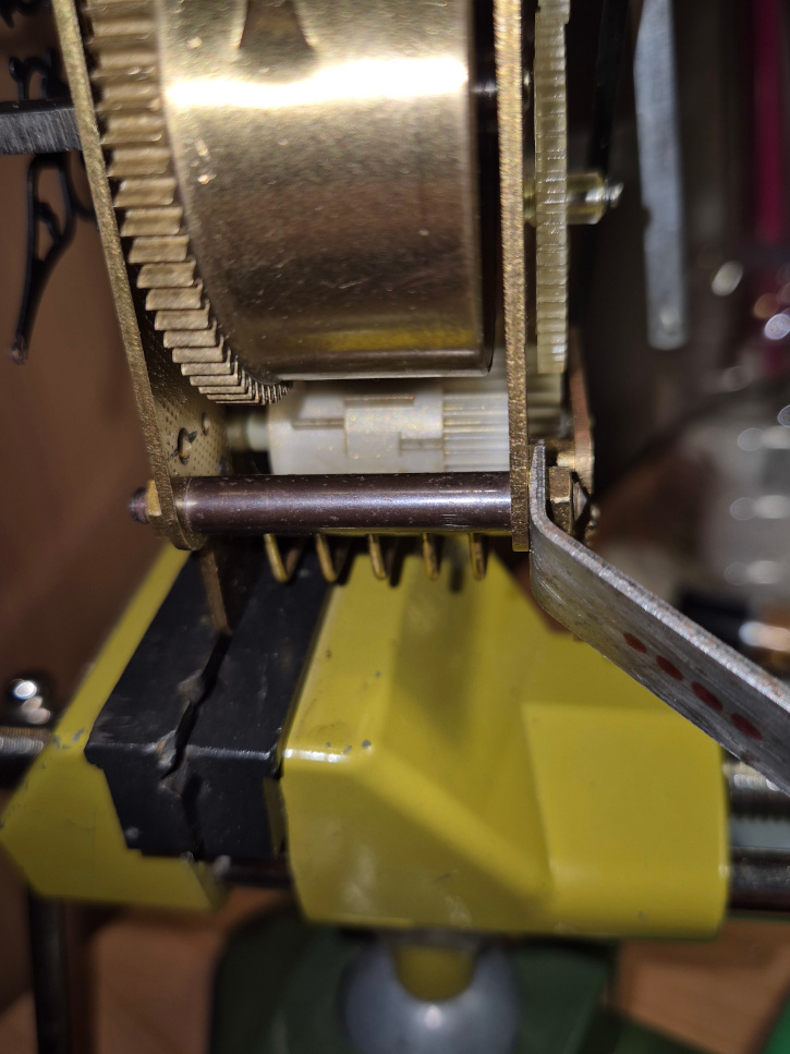

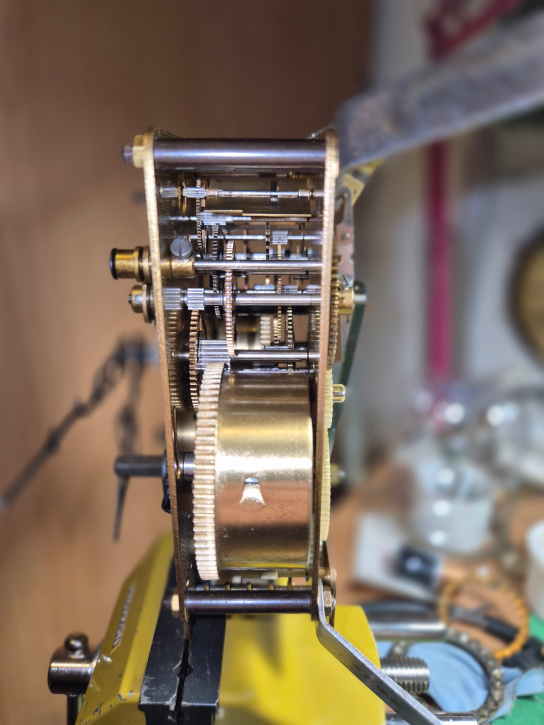

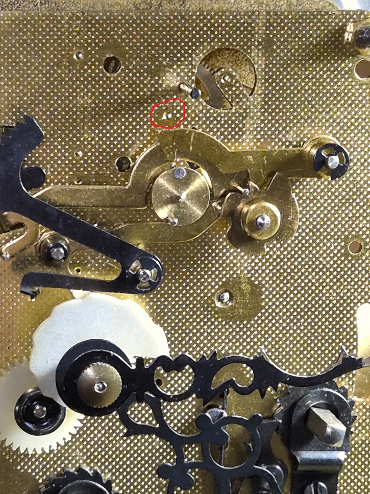

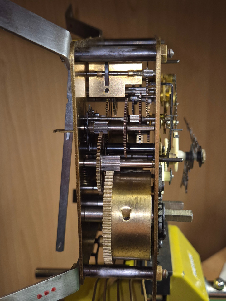

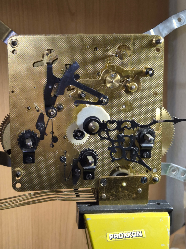

Buongiorno e buon weekend a tutti, mi trovo di nuovo a combattere con un westminster di sicura produzione Hermle anche se reca il marchio Mauthe sulla platina posteriore.
Questo movimento era molto incrostato una volta smontato dalla cassa e suonava a fatica per cui ho dovuto smontare tutto, lavare in ultrasuoni e rimontare.
20260219_190837rid.jpg [ 375.13 KiB | Osservato 150 volte ]
20260219_190857rid.jpg [ 475.5 KiB | Osservato 150 volte ]
20260219_190714rid.jpg [ 336.52 KiB | Osservato 150 volte ]
20260219_190737rid.jpg [ 253.98 KiB | Osservato 150 volte ]
20260219_190530rid.jpg [ 141.85 KiB | Osservato 150 volte ]
20260219_190951rid.jpg [ 216.69 KiB | Osservato 150 volte ]
Il risultato mi sembra buono tuttavia sto ammattendo perchè non riesce a suonare a dovere nel senso che talvolta non riesce a fare la preparazione e quindi non suona.
Ho notato che dando una piccola spinta alla ruota a farfalla, quando sta facendo la preparazione, essa parte e la suoneria procede. magari poi suona due o tre volte i quarti correttamente e poi ritorna a bloccarsi. Nel sospetto potesse essere la molla, che però, sembrava discreta, l'ho anche cambiata ma senza risultato e , d'altra parte, fosse la molla, dovrebbe farlo dopo alcuni giorni di funzionamento non subito dopo la carica.
Mi rendo conto che è difficile dare un parere su tale fenomeno ma potrebbe darsi che qualcuno si è trovato nella stessa situazione su di un movimento simile e ha risolto.
C'è anche, come si vede dalle foto, che il rullo che aziona il martello è in resina ma sembra in buone condizioni.
Grazie dell'attenzione.

MessaggioInviato: lunedì 23 febbraio 2026, 21:17
Messaggi: 20381
gae929 ha scritto:
Controlla anche che non ci siano fori ovalizzati, quando non c'è spinta il problema potrebbe essere questo.
quoto
devi controllare anche la preparazione alla suoneria tua 2° foto.
dai che ce la fai sei sulla buona strada.
