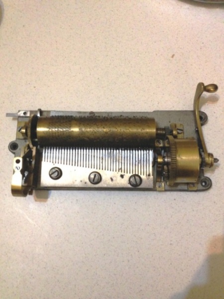

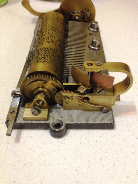

Vi sottopongo un altro " caso clinico " che spero sia semplice . Ho acquistato una scatola musicale americana di fine 800 o inizi 900 , con cilindro , a 6 melodie .
L'ho pulito e lubrificato ma ...non riesco a caricare la molla !
Sicuramente manca almeno un pezzo ...spero che le foto del meccanismo , che allego , siano d'aiuto ....
Il cilindro , fatto scorrere manualmente , funziona , nel senso che si sentono le varie melodie ..credo che il resto sia completo ...
Grazie a quanti vorranno aiutarmi .

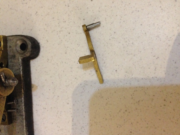

Grazie per i bellissimi video che confermano la mia teoria ...quel pezzo piccolino che ho mostrato dovrebbe avere , da solo o associato ad altro , funzione di cricchetto per caricare la molla . E' l'unica possibilità . Ma come si assembla? Dovrebbe essere fissato con una vite ( v. allegato 829 )...chi mi illumina ?
Grazie !

Sì . Smontato , pulito , lubrificato . Il piccolo pezzo è arrivato già separato dal resto del meccanismo .
Il bariletto con la molla si carica facendo leva su un cricchetto che non esiste , ma la cui presenza è necessaria ( v . allegato n ° 829 ) .
E' lo stesso principio che regola la carica dei bariletti delle molle di tanti orologi ( parigine etc . ) . Sicuramente manca il cricchetto , ma non riesco a capire dove e come posizionare il piccolo pezzo misterioso .
Grazie a tutti , intanto ...

Caro Francesco, non mi pare molto chiaro... alla foto rif 829 ci vedo un chiodo da muratore
nella seconda foto di Gerard quella cerchiata in rosso mi trova più concorde sulla tesi.
un passaggio che forse mi sono perso, e correggimi per favore, dici: se faccio ruotare il solo cilindo suona la melodia
ecco la domanda : lo ruoti a mano e con bariletto carico?
ciaooo

Io sono ancora influenzato :afraid: e non so se credere a quello che vedo o sono solo illusioni dettate dal malanno 8-)
alcune foto sembrano viste a "specchio", esempio nel riferimento 830 il cilindro si trova a destra mentre nella 829 è a sinistra, nella 827 torna a trovarsi a destra...
Qual'è il mistero? 8-)
Nella 832 si nota bene l'astina che fa da cricchetto e che è trattenuta da quella che GG credeva una vite rotta... sembra quasi che la ruota dentata non sia solidale con l'asse del bariletto
Mario

il cricchetto è presente e lo possiamo notare in questa foto
832_a.jpg [ 19.48 KiB | Osservato 2776 volte ]
il dito (freccia rossa) aziona la ruota (in giallo) ad ogni movimento della leva di carica
qui possiamo avere diversi possibili guasti:
1°) la ruota non è solidale con l'asse (in verde) quindi accade che caricando la leva gira la ruota ma l'asse rimane fermo
2°) la carica funziona perfettamente ma mancando quel pezzo che hai presentato (sempre se fa parte di quel carillon), il bariletto non riesce a trasferire il moto al cilindro
ci sono altre possibilità ma prima di tutto occorre che tu non stampi foto speculari (confondi le idee) e poi dovresti rispondere correttamente alle domande, ti è stato chiesto in che modo giri il cilindro ma non hai dato spiegazione valida, capisci perfettamente che nessuno ha la palla di vetro quindi si deve andare a tentoni in base alle tue risposte
Purtroppo non ho a portata di mano un carillon quindi devo andare a memoria e, in questo momento non ho la possibilità di cercare i vari carillon in giro per il laboratorio (temperatura troppo bassa per le mie abitudini e per i miei acciacchi momentanei 8-) )
Dovresti dirci se quando azioni la leva, il dito spinge la ruota e se assieme alla ruota gira anche il suo asse, poi in che modo fai girare il cilindro...

kelorkilé ha scritto:
Penso che questo pezzo è mantenuto da una vite a questo luogo, il dito è in contatto col cilindro (freccia rossa).
GG :2thumbs: anche secondo me il pezzo va in quella posizione ma ho il sospetto che serva solo a cambiare le melodie ;)
Mario

ars57 ha scritto:
Infatti ho postato il video perché si vede più o meno tutto il marchingegno.
In questo non vedo appunto il selettore delle melodie (quasi sicuramente come dice Marven) nè l'indicatore della melodia selezionata che dovrebbe essere in alto a sinistra vicino la leva di carica.
Osservando bene le ultime "frecce" di Marven credo che anche il cricco (oltre alla sua ruota) sia montato capovolto, il dente dovrebbe puntare all'interno dell'ingranaggio e invece sembra svettare verso l'alto.
Ma se il nostro amico non risponde...
Il selettore c'è, è quella barretta piatta lunga che attraversa tutto il movimento e possiamo notarla nella 828 però con l'immagine speculare è difficile seguirne i possibili movimenti...
Ho ancora un dubbio sul pezzo "estraneo" potrebbe trattarsi dello start/stop che è l'ipotesi che mi convince di più 8-) in pratica blocca/sblocca la farfalla.
Aspettiamo le risposte...

Per GG e gli altri amici del forum : grazie per i numerosi interventi . Proverò ad essere più chiaro . Quella che , dall'esterno , sembra una vite rotta ( allegato 829 ) è la parte terminale di una vite inserita all'interno ( se necessario faccio una foto ) .
Attualmente , se voglio , per brevissimo , far scorrere il cilindro devo : avviare a mano la farfalla e girare a mano il cilindro ( spero di essere stato chiaro ) . Nel primo video che avete gentilmente condiviso si capisce meglio il mio problema : l'operatore carica il cilindro attraverso una manovella e si sente che questa carica va per gradi . Il punto è questo : Attualmente il cilindro non si carica poichè riesco a tirare all'indietro la manovella ( che consente la carica del bariletto ) senza avere alcun meccanismo di contrasto ( spero sempre di essere chiaro nell'esposizione ) . Soffermatevi su questo punto del primo video . Resto in attesa e ringrazio sempre tutti per la cordiale partecipazione .

Grazie ai numerosi partecipanti ! Le risposte vi arrivano con un pò di ritardo poichè ho ripreso a lavorare e rispondo appena possibile . Per Kelorkilè : quella che sembra una vite rotta è , in realtà , la vite di fissaggio del cricchetto che è nella parte interna del braccio . Se utile ,posso inviare foto . Per Attila e Marven : per ascoltare la melodia faccio , senza caricare ovviamente la molla ( il problema è quello ) , girare la farfalla e girare il cilindro . Come si è giustamente osservato , il cricchetto c'è , all'interno del braccio di carica , così come visibile in parte nell'allegato 832 .
Ho provato a smontare il braccio , ma non si monta al contrario di come è posizionato . Al momento se tiro verso di me il braccio di carica non incontro alcuna resistenza , mentre , una svolta smontato il braccio , e modificata la posizione del cricchetto , questo movimento viene interrotto a varie altezze , in dipendenza dalla posizione del cricchetto rispetto alla ruota dentata . Spero di aver contribuito pure io a diradare la fitta nebbia ...se occorrono altre foto particolari , suggeritemele voi . Grazie ancora !
