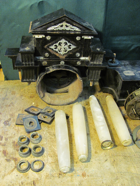

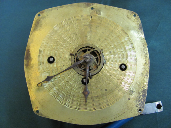

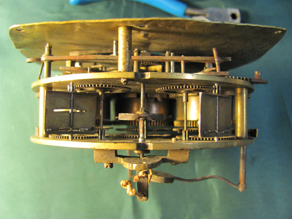

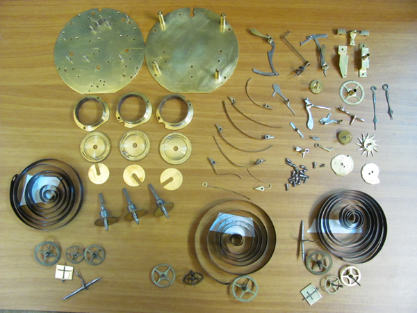

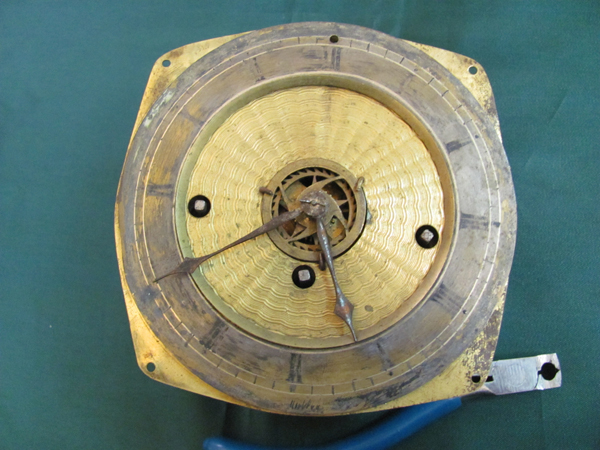

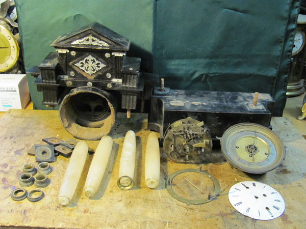

qualche settima fa credo di aver avuto un colpo di ..... fortuna.Un amico mi ha portato da un antiquario dal quale aveva visto uno scatolone con dei pezzi di una pendola.Dopo una breve contrattazione mi sono portato via lo scatolone ed a casa ho fotografato il contenutoImmagine ImmagineImmagine

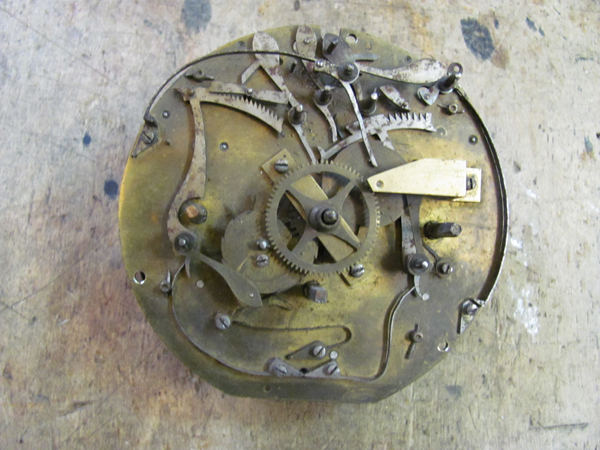

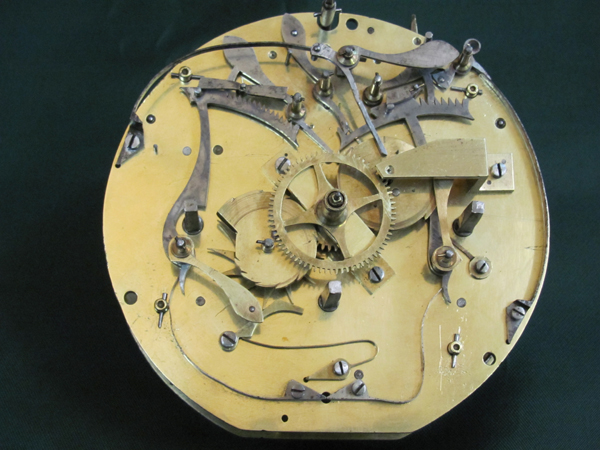

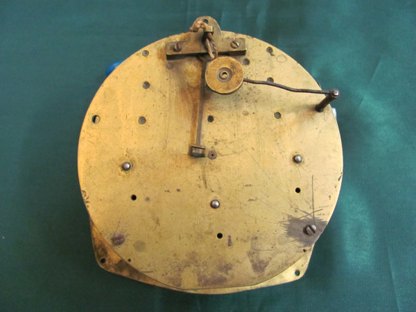

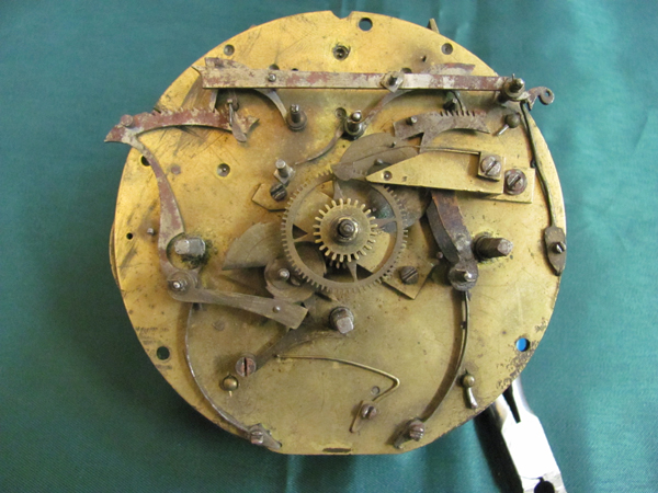

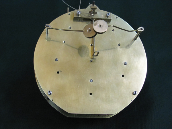

Come si vede c'erano due movimenti ma a quello originale,penso fine '700 primi '800, mancano alcuni pezzi sulla platina anteriore.Gli ingranaggi interni mi sembrano completi e funzionanti.Naturalmente mancano le croci di malta.Vorrei poter recuperare il movimento originale.In seconda opzione dovrò adattarci il secondo che comunque mi sembra coevo.
Aiuto! Chi può postarmi una foto di un movimento uguale da cui possa copiare i pezzi mancanti? allego le foto:Immagine Immagine Immagine Immagine Immagine

è simile alla mia, cioè quella che mi hanno portato......anche lei è disastrata....ho sbagliato preventivo.....e mo.. come lo dico al cliente???
mi sa che rinuncio, non ho abbastanza competenza per quel pezzo, e va da se che non sono in grado di soddisfare anche la tua richiesta.

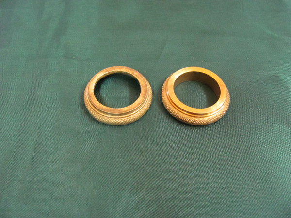

Nel tempo che ho messo a decidermi a chiedere il vostro aiuto un bronzista a Firenze mi ha rifatto la ghiera di base mancante di una imcolonna.Immagine

mi piacerebbe sbalordirti 8) ma per ora ho restaurato solo il mobile della viennese e posterò le foto quanto prima ma è il movimento che mi preoccupa.Sicuramente sulla platina anteriore mancano alcune parti.Forse vi era una parte per il datario o per un lunario.In mancanza di una foto esplicativa dovrò adattarci l'altro movimento che ho trovato nello scatolone :cry: .

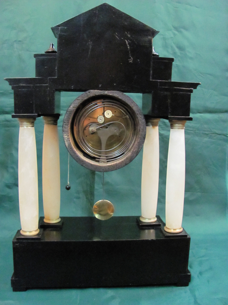

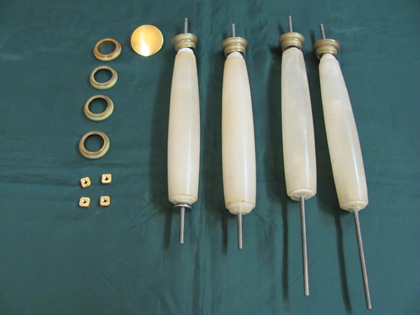

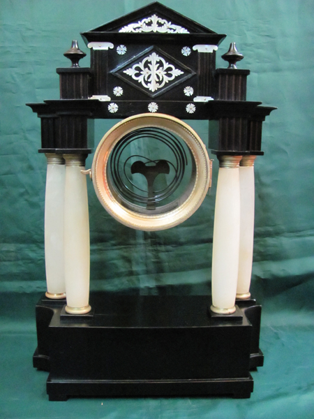

Ho fstto le foto ed eccole:Immagine Immagine Immagine
Dalle foto scattate al momento che ho tolto dallo scatolone i pezzi della pendola si può notare che alcune colonne mancavano degli spinotti che in genere erano in abete ed incollati con la colda a caldo.Tale metodo rende le viennesi difficili da restaurare.Forzando molto sul mio credo per cui il restauro non deve modificare sia loriginalità dell'oggetto che il suo vissuto ho applicato rivedendolo parzialmente il metodo francese di fissaggio delle colonne.Ho preso una barra filettata del 5 ,ne ho tagliato dei pezzi della lunghezza necessaria e li ho fissati con mastice da marmista alla estremità delle colonne.Per poter avvitare le colonne nella parte superiore ho affogato dei rettangoli di ottone di 5 mm di spessore forati e filettati del 5(scollando la parte rigata in modo da stringere un buon spessore).La parte inferiore viene fissata con i dadi che si vedono in foto.
Le cornici che erano mancanti sono state eseguite in noce e i due pirollini torniti sono stati eseguiti in bosso e quindi ebanizzati.Di poi gommalacca,spagliettatura e lucidatura a cera.

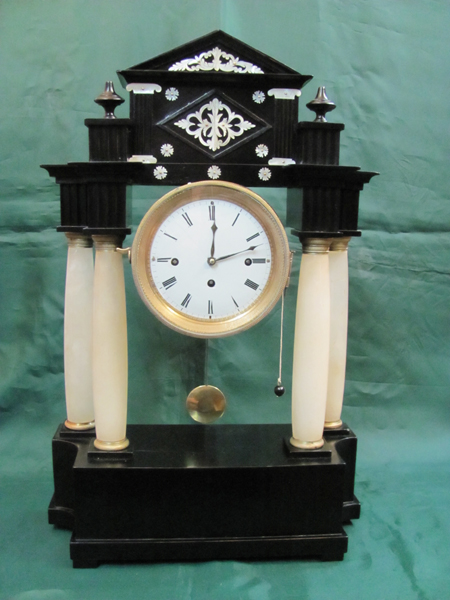

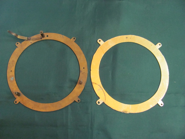

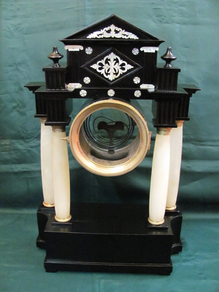

Ho finalmente finito 8-) e posso postare le ultime foto

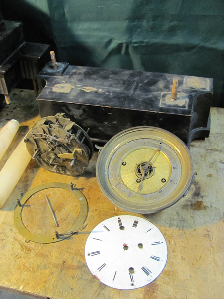

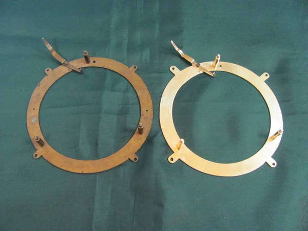

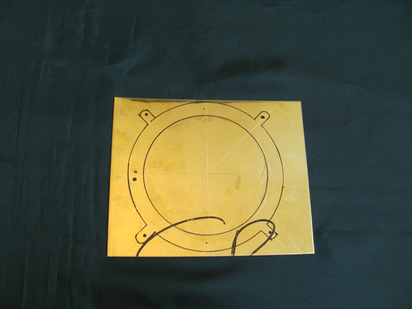

Non potendo utilizzare il meccanismo originale perchè incompleto,ho utilizzato l'altro che era nello scatolone, ho dovuto ricostruire la ghiera di aggancio dal movimento al quadrante.Di poi ho smontato e lavato il movimento.
E quindi rimontato.Anche in questo movimento le croci di malta sono state asportate.Come si può notare i battenti sui gong con i relativi agganci sono stati rifatti perchè mancanti.
Dopo aver fatto tagliare dal vetraio un vetro leggermente più grande con una mola ad acqua l'ho sagomato e portato a misura.Scaldando la ghiera l'ho poi alloggiato.Molti altri interventi sono stati fatti,piccoli ma numerosi come fori da rifilettare,viti da ricostruire,fermi da sostituire,parti da raddrizzare.
Anche il pendolo è stato ricostruito.E' formato da due dischetti leggermente bombati saldati fra di loro a stagno.Quelli originali avevano forme più artistiche ma per ora ho preferito rimanere sull'impersonale.
Ed ecco che la viennese è tornata a vivere e andrà a tener compagnia alle sorelle che ho salvato dalla dispersione.
Ed è la cosa che mi da la maggior soddisfazione.
Un saluto a tutti coloro che hanno avuto la costanza di leggermi.
