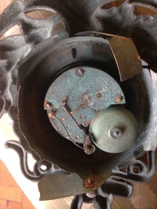

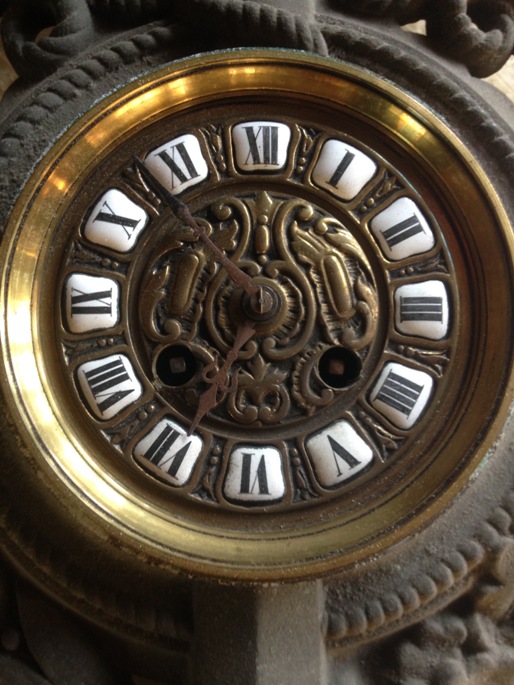

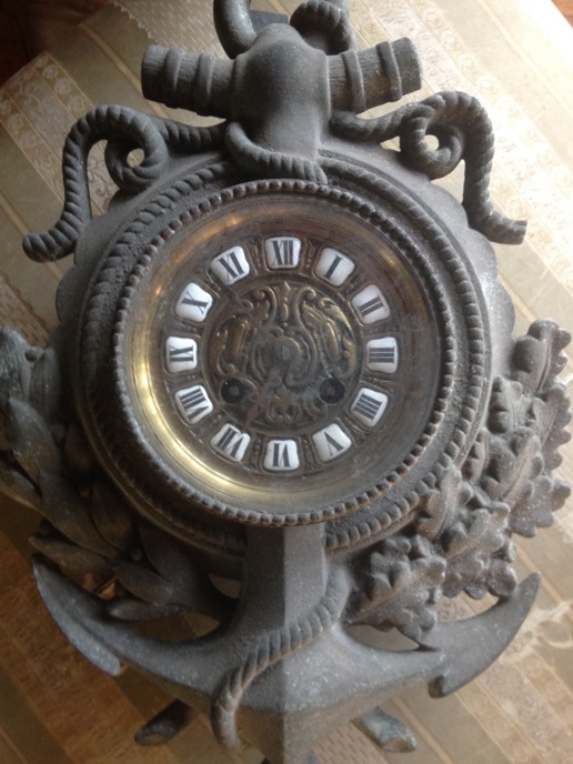

Cari Forumisti,
vorrei avere il vostro competente parere su questo orologio sul quale non so niente e su cui non riesco a trovare esempi simili sul web.
Da quello che ricordo, è sempre stato chiuso in un ripostiglio e le condizioni , a parte il quadrante, sono tremende.
Avete qualche idea su possibile provenienza della manifattura e sull'epoca di produzione?
Altezza, approx 30-40 cm, larghezza 20-25 cm, a memoria
Grazie in anticipo per i vostri contributi.

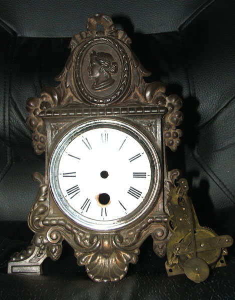

Mi ricorda un mio orolgio da tavolo che ho restaurato tempo fa
DSCF8334p.jpg [ 104.28 KiB | Osservato 3095 volte ]
Sono orologi, credo, in antimonio con un movimento solo tempo o tempo e suoneria di fabbricazione francese. Ne ho visti diversi da muro, tipo il tuo, su ebay. Uno stavo per acquistarlo ed era in stile militaresco con il motto "si vis pacem para bellum" sopra, due canne di cannone e bandiere incrociate ed il motto dei cavalieri della giarretiera al di sotto ... Il movimento era un japy.

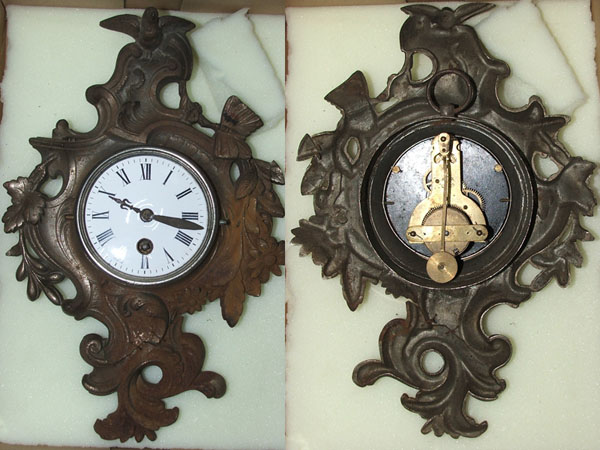

Invece ho preso questo che tenterò di riparare in futuro: come vedi hanno lo stesso movimento Japy con il pendolino in presa diretta sull'ancorina ... come anche il tuo (che però è una versione con suoneria)
fronteretro.jpg [ 106.36 KiB | Osservato 3095 volte ]
Il tuo ha un quadrante molto bello
quanto all'epoca penso siano fine '800 / inizi '900, ma è una supposizione con poco fondamento ed io stesso sarei contento di saperne di più.

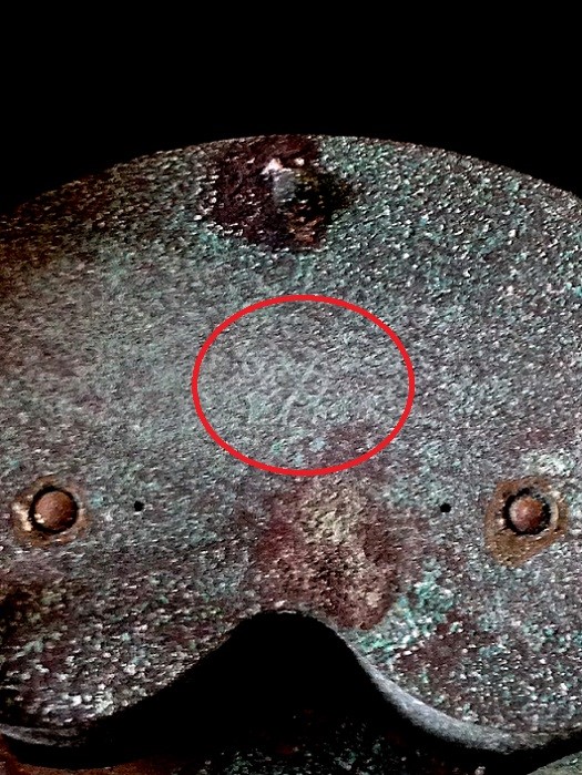

Allora, ho rivisto l'oggetto ed essendo molto rovinato si fa molta fatica a vedere marchi incisi, però ho notato questa "x" sulla platina del movimento che confermerebbe che si tratta di un Japy Freres con il trademark registrato nel 1880-90.
in foto si vede male, ma dal vivo leggermente meglio.

OK, stesso marchio delle mie, stesso materiale (antimonio), stessa epoca ... fine '800 inizi '900
