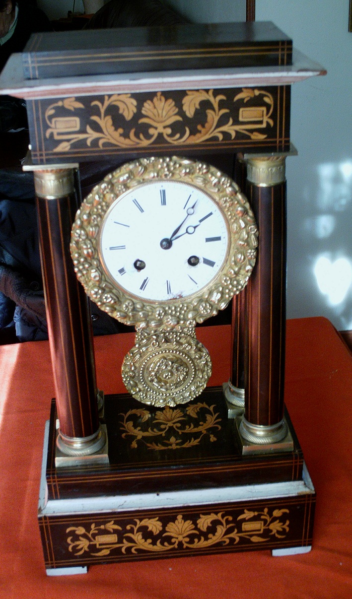

ciao a tutti vorrei chiedere un consiglio. secondo voi in questa parigina a portico il pendolo è originale?
ovviamente il meccanismo è da revisionare e il portico da risistemare.
non ti so aiutare nello specifico, ma non sarebbe la prima che vedo a portico in legno intarsiato con quel tipo di pendolo!;)
che poi la tua sia nata così o glielo abbiano messo successivamente non te lo so dire... però in giro molte volte si vedono così!

secondo il mio parere quel tipo di pendolo non appartiene al portico .

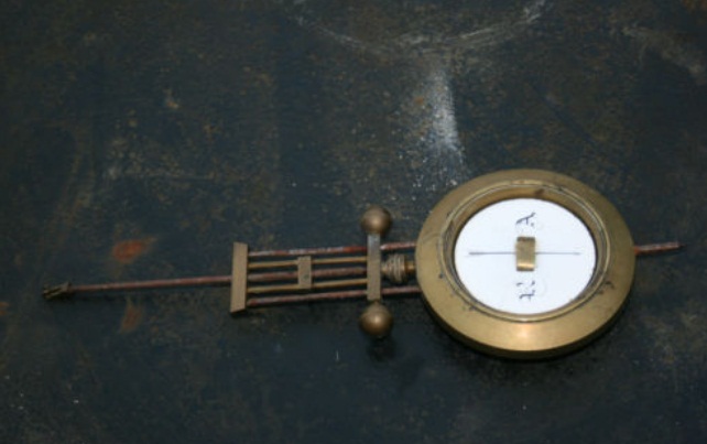

MessaggioInviato: martedì 10 gennaio 2012, 6:08
L'orologio è un portico di metà dell'800 circa ed il pendolo dovrebbe essere di questo tipo
non credo sia difficile trovarlo online o nei mercatini.
Certo che vale la pena ridare ad un bell'orologio un aspetto più coerente, quel pendolo lì salta subito agli occhi... :(

Scusate se mi intrometto, ma confermo quanto detto dall'amico che ha pubblicato la foto del pendolo. il pendolo che ti hanno venduto non è il suo. Allego, ad ogni buon conto, la foto di quello che ho comprato io.

quindi confermate che tutte le volte che nei mercatini vedo un portico con tale pendolo, quest'ultimo non sia il suo originale? oppure sono esistiti portici con tale pendolo?

in realtà queste foto sono dell'annuncio di vendita e volevo far due conti per capire se conveniva acquistarla ma con le ultime considerazioni del pendolo non originale mi sa che lascio perdere. grazie a tutti dei consigli

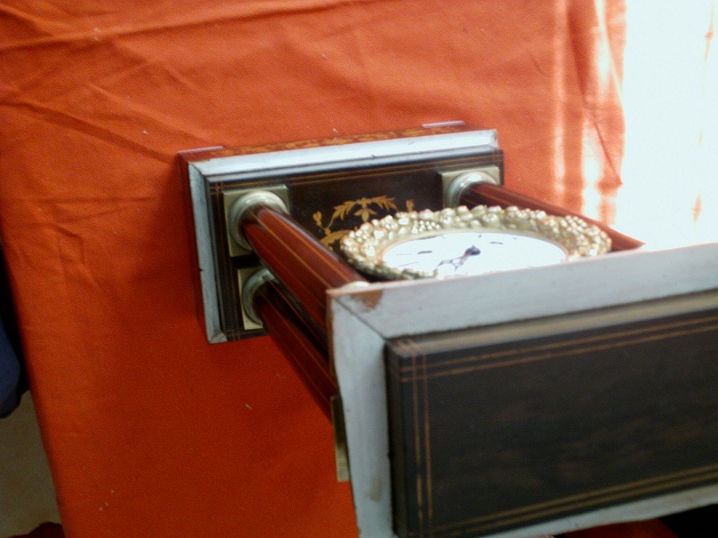

volevo porvi un altro problema che riguarda questa volta un portico che possiedo.
ecco alcune foto:
MessaggioInviato: martedì 10 gennaio 2012, 13:37
Iscritto il: domenica 27 marzo 2011, 22:03
Messaggi: 158
Località: padova
Provincia: Padova
quadrante a parte che a tempo debito lo sistemerò, i miei dubbi sono riguardo le parti bianche del portico secondo voi è un colore possibile e originale? dovrei risistemare queste parti ma non so se tener questo colore attenuando le parti mancanti o cercare di riportarlo a color legno??

Quelle parti bianche sono state malamente dipinte successivamente.
Tutte (cornici superiori ed inferiori dovrebbero essere dello stesso colore del legno degli intarsi). Anche il colore del cerchio quadrante e del pendolo mi sembrano (ma potrebbe essere un effetto della foto) di un colore diverso da quello, ad esempio, del pendolo postato prima.

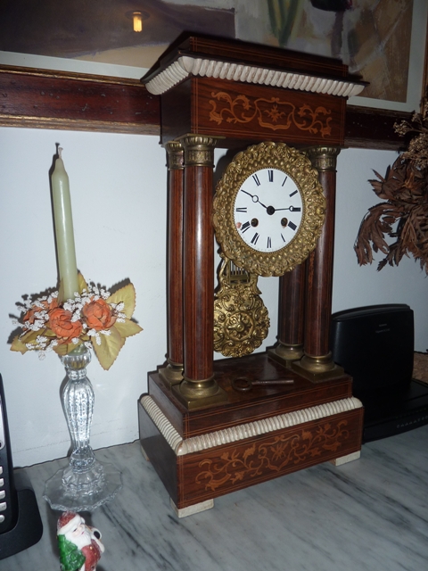

Approfitto per chiedere all'amico un'altra informazione.
Quanto devono essere lunghe le lancette? ho l'impressione che le mie sono arrangiate (misurano ore cm 3,3 e minuti 3,8).
il quadrante vi sembra originale?

Permettetemi di dissentire circa il colore delle cornicette, e quello originale.Per quanto riguarda le lancette la lunghezza deve corrispondere : per le ore alla base dei numeri e per i minuti allo spazio tra i due binari che segnano i minuti

Riguardo l'ultimo post ho dimenticato un accento sulla prima " e " dopo la parola "cornicette". Mi scuso aggiungendo chd erano laccati di bianco anche i piedini e le altre parti di tale colore.
