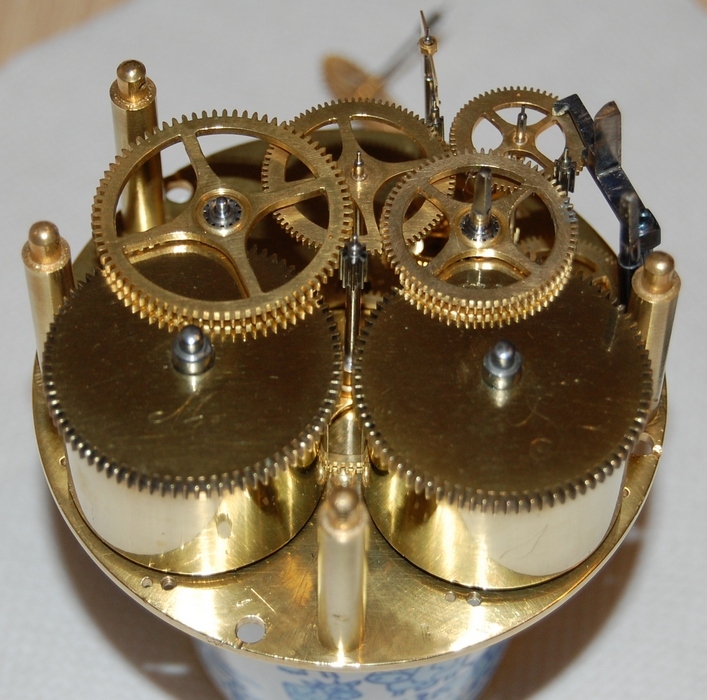

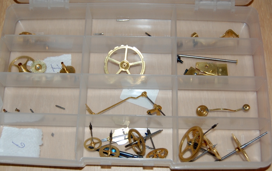

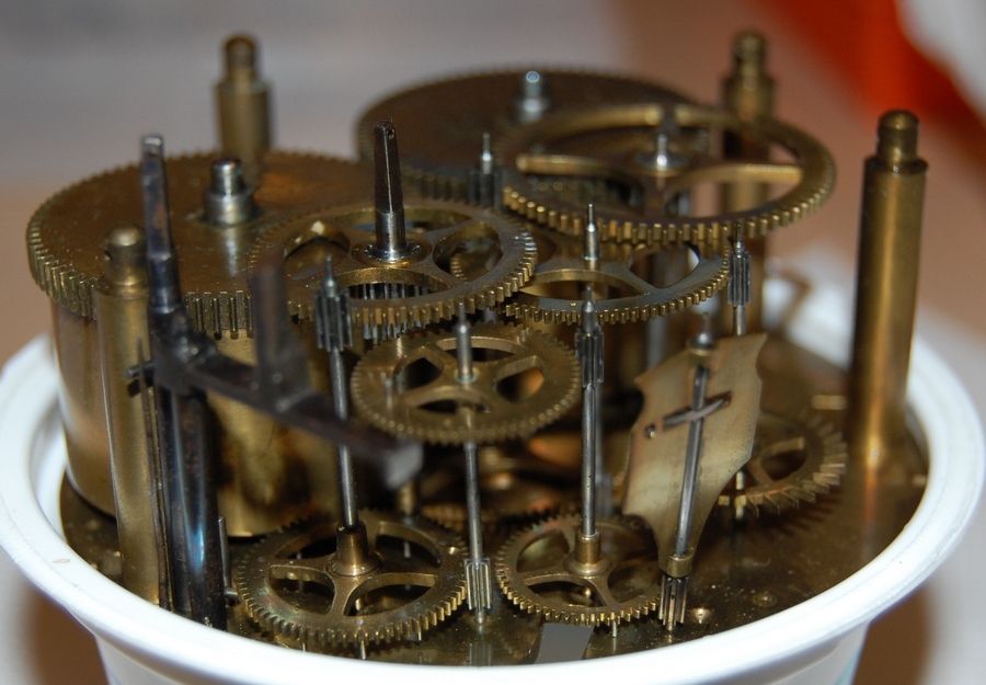

La pendola era molto sporca, il movimento ovviamente ossidato, ma per fortuna non è presente ruggine.
Le foto dello smontaggio:
DSC_2682.JPG [ 327.56 KiB | Osservato 2487 volte ]

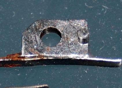

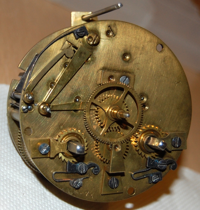

La molla del cricchetto della suoneria è stata rifatta adattandone un'altra, ma non presenta la spina che impedisce la rotazione. Decisamente una "riparazione" fatta male. L'altra molla (quella del cricchetto del tempo) è originale, ma la vite che tiene in posizione il fermo era quasi completamente svitata e stava quasi per "liberare" la molla... questa volta è andata bene...
Commento file: Molla adattata, ma senza piolo che ne impedisce la rotazione. Dovrò rifarlo.
DSC_2700.JPG [ 219.83 KiB | Osservato 2487 volte ]
DSC_2715.JPG [ 329.31 KiB | Osservato 2487 volte ]
DSC_2737.JPG [ 297.57 KiB | Osservato 2487 volte ]

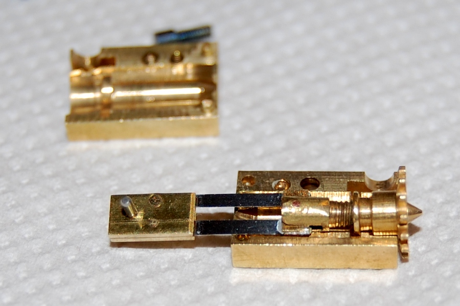

Ecco la molla con la spina inserita da me. La molla era leggermente piccola, quindi ho dovuto mettere la spina che fuoriesce leggermente dal bordo della molla. Per essere sicuro che non esca ho preferito dargli un colpetto con il saldatore e una goccia di stagno... Magari vedo in seguito di trovare una molla più adatta per sostituirla. Per adesso va bene così.. :D :D

Ed ecco i pezzi puliti e lucidati:
DSC_2760.JPG [ 273.16 KiB | Osservato 2477 volte ]
DSC_2761.JPG [ 184.88 KiB | Osservato 2477 volte ]
Quindi non resta che rimontare il tutto. La sospensione era piegata quindi l'ho sostituita.

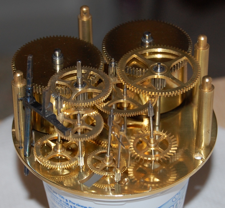

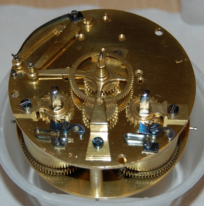

Non ho capito cole mai, ma quando sono andato a rimontare la ruota partitoria la copiglia per fissarla ERA TROPPO PICCOLA. Non capisco come sia possibile... poco male, l'ho rifatta.
DSC_2826.JPG [ 343.09 KiB | Osservato 2477 volte ]

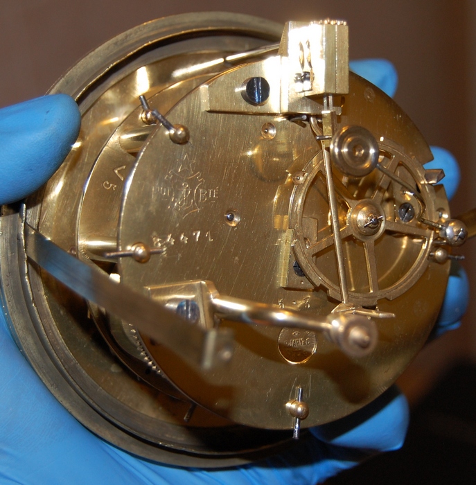

Ecco il movimento rimontato nel quadrante:
DSC_2830.JPG [ 304.76 KiB | Osservato 2477 volte ]
DSC_2831.JPG [ 299.65 KiB | Osservato 2477 volte ]

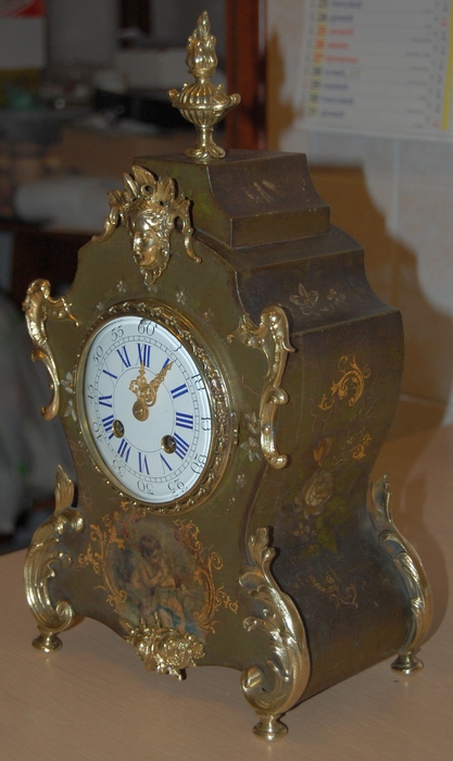

Infine ecco la pendola rimontata:
DSC_2853.JPG [ 203.51 KiB | Osservato 2476 volte ]
DSC_2857.JPG [ 214.05 KiB | Osservato 2476 volte ]
DSC_2846.JPG [ 231.9 KiB | Osservato 2476 volte ]
In realtà il risultato ottenuto sulla vernice non mi soddisfa completamente. La vernice è screpolata e quindi pulendola togliendo lo sporco dalle screpolature in qualche punto è venuto alla luce il metallo chiaro della struttura del mobile. Volevo provare a ritoccare le screpolature, ma volevo prima sapere il parere dei frequentatori di questo forum :D :D :D Per riprodurre il colore esatto, non è un problema; c'è un colorificio vicino casa che è in grado di riprodurre qualsiasi colore (mi ha già riprodotto 4 o 5 vernici per altri tipi di restauro).
Non so però se sia meglio lasciarlo così...
Cosa ne pensate?

Bel lavoro, accurato e preciso.
Forse hai invertito le posizioni dei quadri dell'albero e della ruota, per cui ora calza di più e la coppiglia risulta troppo piccola, mi sembra di vedere delle scanalature sulla ruota ortogonali alla coppiglia...
Unico, piccolo appunto: non hai rettificato il taglio delle viti e le coppiglie sono un po' malmesse.
Insomma, un lavoro sopra la media, non c'è che dire!

Sono dello stesso parere di Occam, avrei cercato visto il buon inizio, di rifinire in modo migliore viti e coppiglie come in altri post ho consigliato.
Comunque quando deciderai di sostituire quella molletta del cricchetto potrai provvedere anche alle viti e rettificare o sostituire i perni conici (coppiglie), spesso sono le piccole cose che si notano per prime.
Una curiosità, la prima ruota della suoneria, quella dopo il bariletto, ha dei denti rifatti ? Dalle foto sembra che lo siano, ma non avendo tu menzionato niente in merito, mi è venuto il dubbio.
Si probabilmente adesso la ruota partitoria calza di più. Ho provato a metterla in tutte e 4 le posizioni, ma non cambiava niente. In realtà le scanalature erano in entrambi gli assi dell'asse della ruota. Mi sa che ha subito diverse revisioni. Incise sul movimento c'erano solo due riparazioni. Una nel 1905 e una nel 1926.
Ti ringrazio di aver fatto vedere questo buon intervento di recupero di orologeria d'epoca.
Click.
Si è vero. Complimenti per l'ottima vista. Ci sono 3 denti rifatti durante una precedente riparazione... forse quando ha ceduto la molla del cricchetto sono saltati i 3 denti della prima ruota deòòa suoneria.
Avete ragione, per lo meno le coppiglie non costava molto rifarle... per rigare quella sulla ruota partitoria ho impiegato pochi minuti. Per la rettifica del taglio delle viti vorrei primai fare qualche esperimento su alcune cavie.

Per la cassa seguirò i votri consigli... resta così!!! :D :D :D
