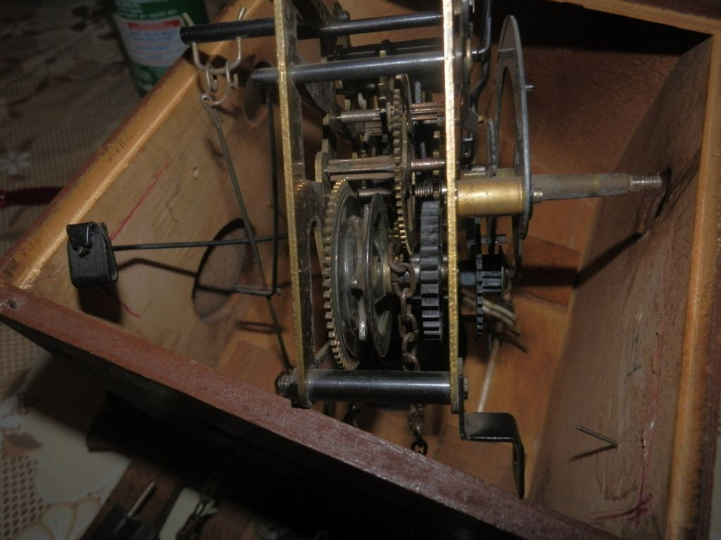

Ciao, scusate per il ritardo ma ho avuto un po' di problemi.

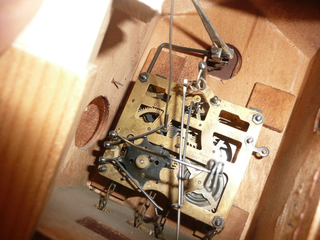

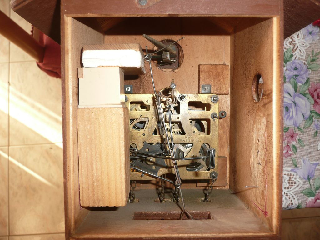

queste sono le immagini del cucu'

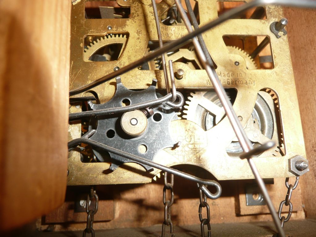

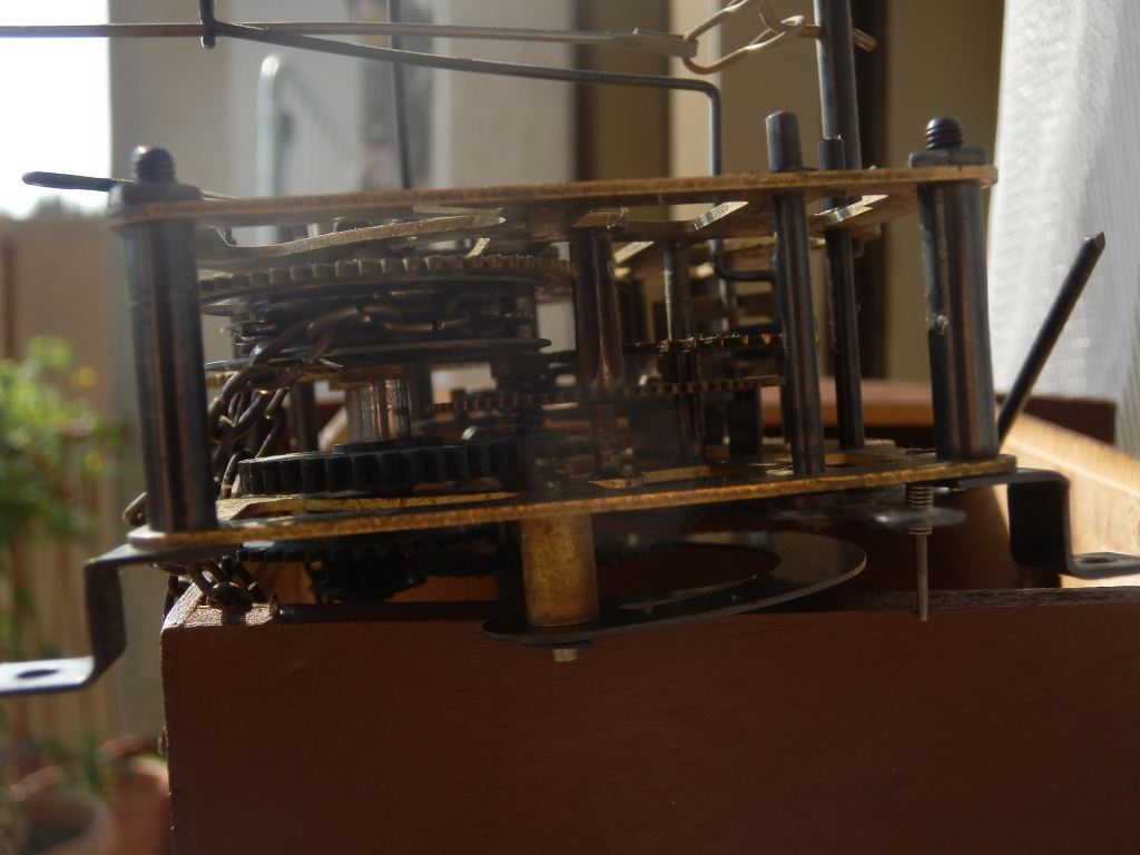

MessaggioInviato: lunedì 2 settembre 2013, 16:19
Iscritto il: martedì 16 aprile 2013, 12:46
Messaggi: 12
Località: Caronnno Pertusella (Va)
Queste sono le foto che sono riuscito a fare, ho rimontato anche il tutto ed adesso il cucu' ha anche un suono diverso da prima...sigh spero di non aver rovinato tutto..... :sad:
MessaggioInviato: lunedì 2 settembre 2013, 18:11
Messaggi: 3250
Provincia: XX
Ciao, sbaglio o la catena sormonta la colonnina?
MessaggioInviato: lunedì 2 settembre 2013, 18:52
Forniturista
Forniturista
Iscritto il: mercoledì 6 giugno 2012, 11:21
Messaggi: 127
Località: Arese (MI)
No, deve passare all'interno.
Bubi
MessaggioInviato: lunedì 2 settembre 2013, 21:11
Messaggi: 20384

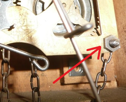

non solo , ma dalla parte delle leve soffietti manca un dado di tenuta...
quella segnalata da Nematos è la ruota di Marcia, e subito sotto manca la vite di serraggio , mentre quella dove manca il dado è la ruota suoneria

Ciao a tutti,
I fili che sollevano il soffietto a cucù non sono intercambiabili. Il filo soffietto sinistra appare troppo breve.
Il soffietto della leva di sollevamento superiori è quasi tutta la strada fino eppure il soffietto non si è mosso niente. Se questa osservazione è corretta, il soffietto si fanno poco o nessun suono quando la leva cade la camma sciopero.
Spero che questo aiuti.

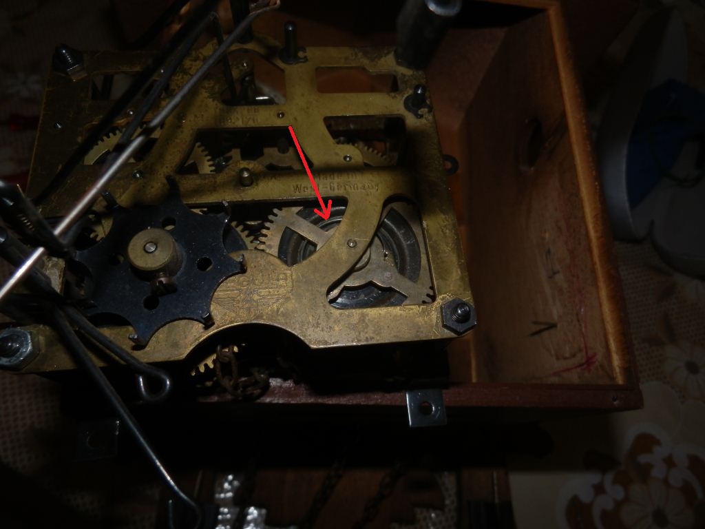

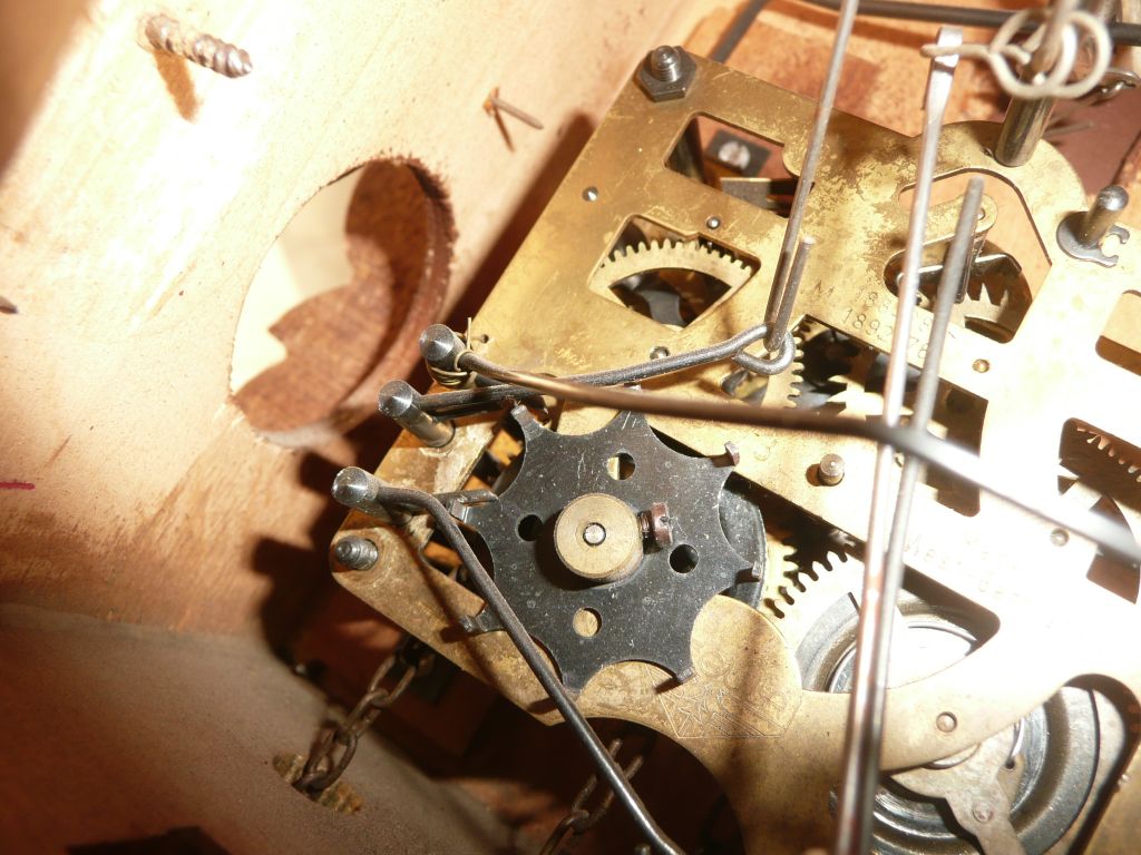

Ciao ancora, e scusate sempre per la lunga attesa.

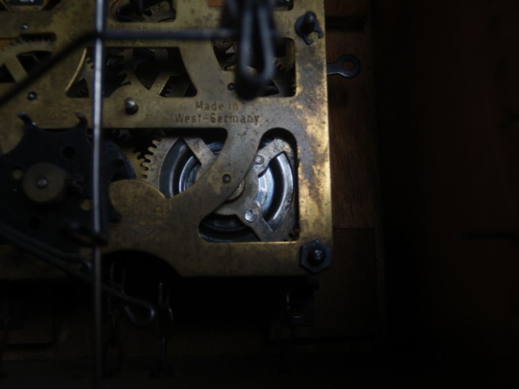

Sono riuscito ad aprire il cucu', ed ho visto la catena che non tiene il peso è quella delle ore.
sembra che questo ingranaggio, non abbia più oppure si sia rotto qualcosa che teneva in tensione la catena
in questa immagine si vede come è fatto l'ingranaggio
ha una specie di molletta indicata nella foto successiva ma sembra sia agganciata.
é da sostituire l'ingranaggio, oppure si puo' riparare ?
Grazie ancora per i vostri preziosi consigli.
MessaggioInviato: mercoledì 9 ottobre 2013, 15:17
Forniturista
Forniturista
Messaggi: 127
La ruota catena dei movimenti Regula non ha un vero e proprio cricchetto, ha una molla che alla fine è ripiegata in modo da permettere la rotazione in un solo verso. Spesso la parte finale, quella con la piega, si rompe ed è necessario sostituire tutta la ruota che un buon forniturista può procurare.
Bubi

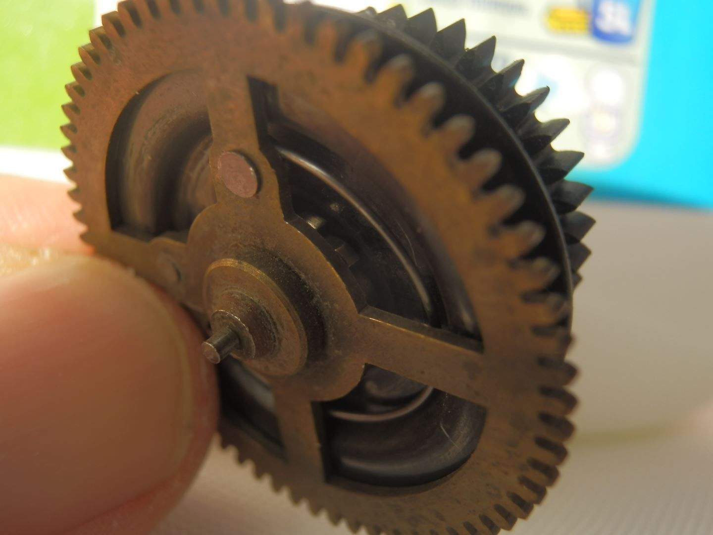

MessaggioInviato: lunedì 28 ottobre 2013, 11:30
Messaggi: 12
Ciao, ho provato a seguire i consigli ed ho smontato l'ingranaggio che regola l'ora.
La molla non è rotta o sganciata, come si puo' vedere dalle foto, l'ingranaggio gira in
entrambi i sensi senza dare blocco, sembra quasi che il la dentatura della ruota sia cosumata
e non tenga piu' il fermo.
