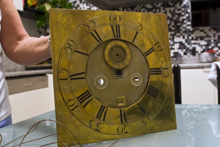

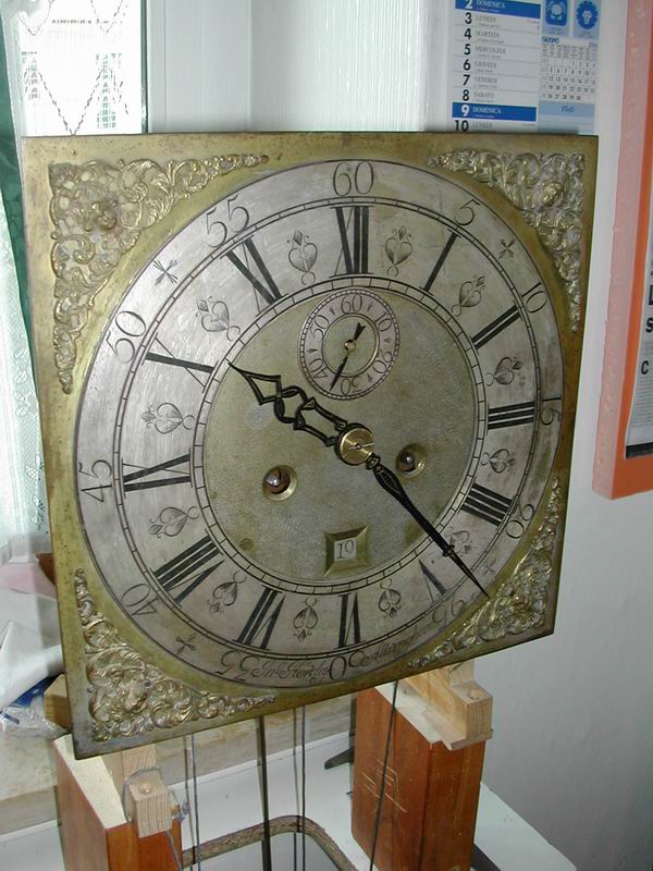

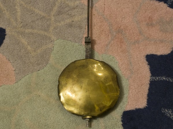

Buon giorno a tutti...
sebbene per questioni personali questi siano i giorni più tristi e pieni di disperazione della mia vita, oggi voglio presentarvi un mio recente acquisto con cui impegnerò parte del mio tempo durante queste angoscianti vacanze....
conosco veramente poco di questa tipologia di pendoli inglesi, sicchè se vorrete dire la vostra riguardo periodo di produzione e fattura ve ne sarò grato... l'ho preso per questioni estetiche, oltre ad aver visto che comunque il meccanismo è in ottimo stato e non mi sembra di brutta fattura...

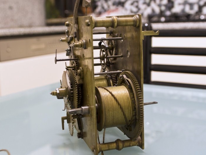

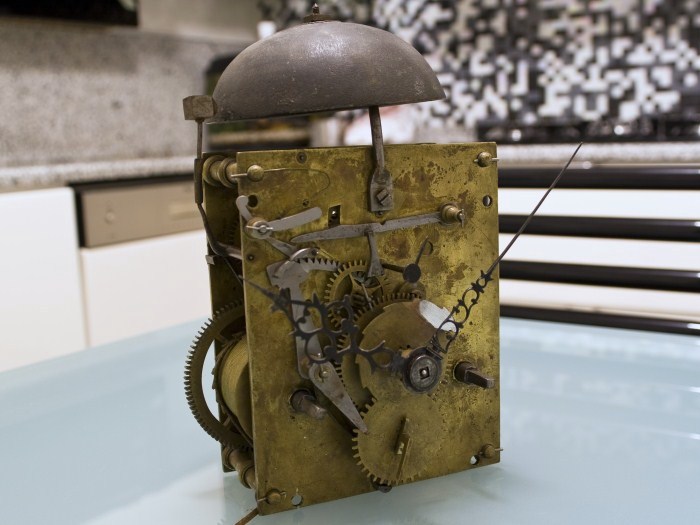

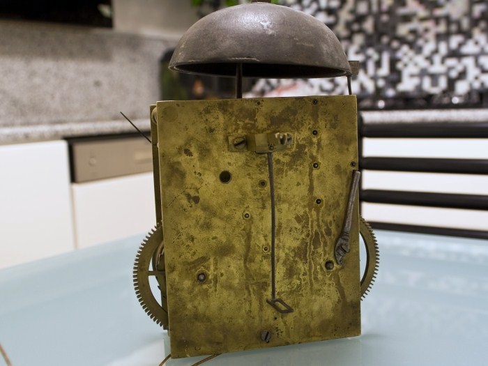

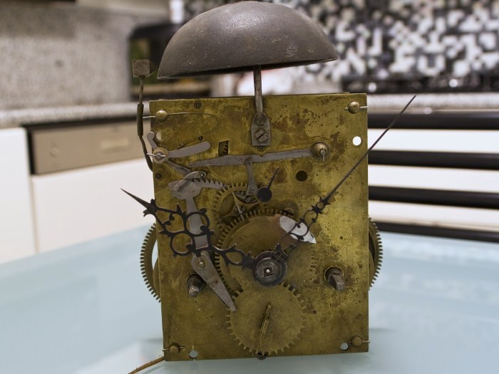

metto qualche foto fatta al volo in pessime condizioni di luce, posso dire solo che la cassa è in legno di rovere massello, o così pare dalle venature... altezza complessiva 2,15m

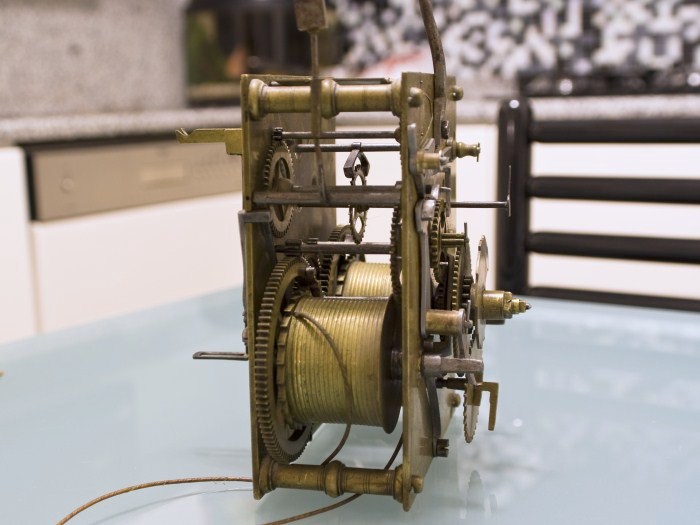

Bellissimo meccanismo :o :o
a occhio direi che ha uno scappamento tipo Graham e pendolo da un secondo, la ruota sotto la chiocciola comanda il datario
L'orologio dovrebbe suonare le ore e le mezze.
Comunque hanno pasticciato sui leveraggi della suoneria il tastatore dovrebbe essere appoggiato sulla chiocciola, non starsene sotto sopra alla ruota del calendario.
Cosa è quella macchia bianca sulla chiocciola ? sidol ?
Dalle fotografiae sembra che i perni dei bariletti abbiano ricalcato i fori sulla platina anteriore e si siano intaccati.
Saluti Giovanni

Grazie Giovanni, i leveraggi della suoneria funzionano correttamente, sono io che li ho pasticciati prima di fare le foto e sono rimasti fuori posizione. quanto ai fori dei bariletti, non sono stati ribattuti, semplicemnete sono grossolanamenti inspessiti nell aparte frontale, domani metto foto migliori per far capire meglio!
e suona solo le ore piene... infatti la ruota che aziona le leve della suoneria presenta un solo piolo che aziona il rastrello della suoneria.
sulla chiocciola è presente lo sbavo di una saldatura a stagno, probabilmente per riempire dei solchi, visto che subito sotto è presente l'ottone e non sono evidenti mancanze...
JCH ha scritto:
bella pendoletta ;-)
inghilterra, 1820-30,chiamata anche grandfather, 8 giorni di carica.
suoneria ore.

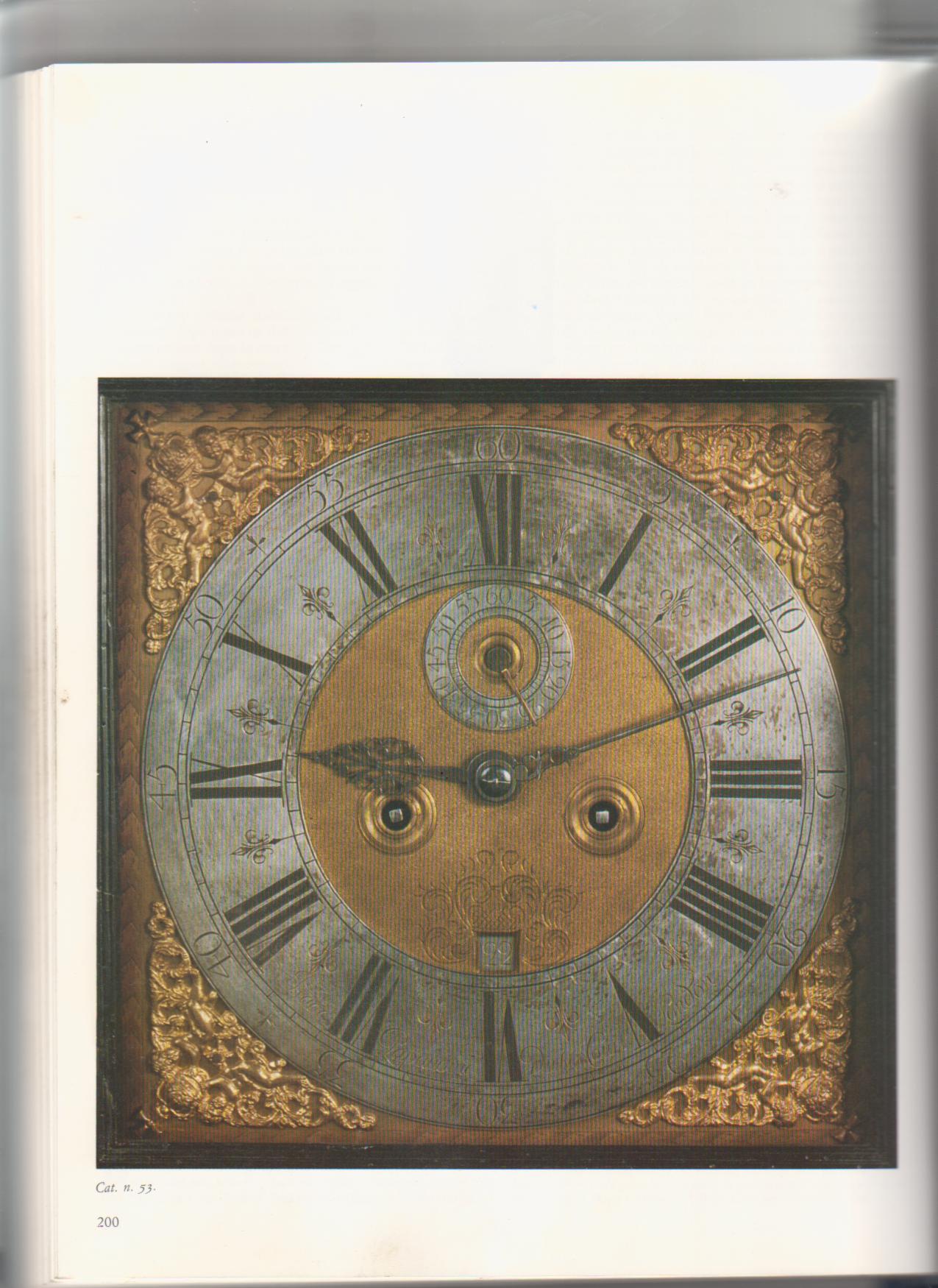

confermo anch'io che la pendola suona solo le ore .
io ne ho una identica , pensavo fosse un fine 700 , diciamo 1790 , cosi' mi ha detto il venditore , acquistata nella francia del nord .
le corde che erano montate sui bariletti erano di ferro , i pesi sono veramente massicci .
i segni sul quadrante per me sono solo stati fatti da una chiave che toccava il quadrante .
il quadrante e' in bronzo massiccio con i dischi ore e secondi argentati
ti posto una foto del mio quadrante

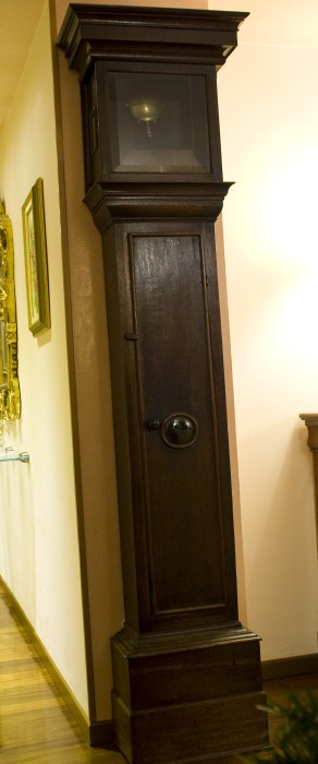

prima di tutto vorrei pulire e sistemare la cassa visto che è già esposta in sala...
è in ottime condizioni estetiche e funzionali, serve solo una lucidata e pulizia...
mi consigliate i passaggi da fare per una pulizia assolutamente conservativa della patina?
con che prodotto la posso pulire prima di lucidarla con la cera in modo che non mi vada via nè la gommalacca, nè la bella patina che ha?
io avevo pensato di pulirla con un panno imbevuto leggermente di olio paglierino, però non so, di legno non so nulla! :)
purtroppo è in una posizione infelice e non riesco a fare foto migliori della cassa...

Se vuoi conservarlo come è olio rosso o olio paglierino e olio di gomito, poi cera per restauro incolore stesa con paglietta 0000, può essere necessaria anche una leggera spagliettata prima dell'applicazione della cera, per togliere i frammenti di paglietta usa una calamita ,va benissimo una recuperata da un altoparlante, per evitare graffi chiudi la calamita in un panno morbido.
Se ci sono tarlature puoi chiudere i buchi con gli stick di cera colorata, ammorbidisci la cera lavorandola con le mani, la schiacci nei buchi con una spatolina (attento agli spigoli della spatola, io le arrotondo con carta seppia per evitare che lascino graffi)
In questo 3d trovi un lavoro che ho fatto, la modanatura era andata e ho dovuto grattare via tutto, il resto l'ho solo spagliettato, stuccato e ricerato con cera colorata (stessa tonalità della cassa)
http://www.orologiko.it/forum/viewtopic.php?t=16923

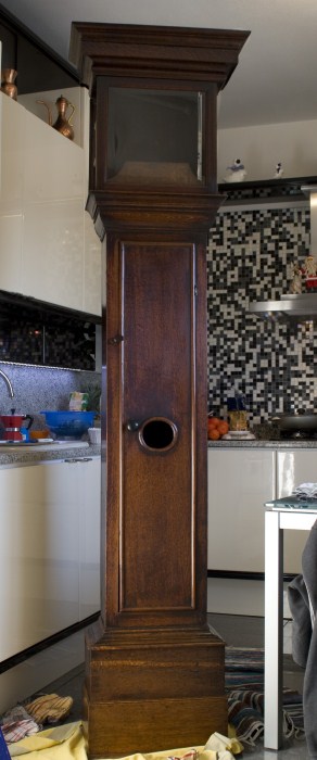

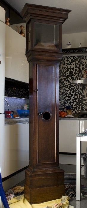

questa mattina mi sono dedicato alla pulizia della cassa... dopo 4ore e mezza di olio di gomito ecco il risultato:
come mi è stato consigliato ho pulito e reidratato il legno con olio paglierino sfregando energicamente con un panno morbido ed è venutop via un sacco di sporco... quando ho visto che sul panno non rimaneva più sporco ho aspettato che asciugasse e ho rimosso l'olio in eccesso con un panno pulito...
successivamente ho dato la cera e lucidato....
avrei una domana sul meccanismo.... che olio e grasso devo usare per la lubrificazione? in casa ho i moebius 8030 e 8141, ma dubito vadano bene per una meccanismo così grosso in cui le forze in gioco sono piuttosto grandi...
nelle foo si vede un colore strano dato dal riflesso del panno giallo su cui è appoggiata la cassa... mannaggia...
Immagine Immagine

Ciao, ottimo lavoro ha cambiato faccia, per il legno mi sembra un pò scuretto per essere rovere, o è stato tinto o potrebbe essere anche in noce.
Giovanni

ti ringrazio! dalle venature mi sembra rovere, sono molto fitte e verticali... senza dubbio è stato dato del mordente scuro in un lontanissimo passato!
nella fot5o mi sono dimenticato di rimettere il vetro nell'occhio della cassa!:)

ad un certo punto della lettura trovo scritto:
"Early dials often had a line of verse in each corner such as one from 1681 bearing the words:
“Behold this hand,
Observe ye motion tip;
Man’s precious hours
Away like these do slip.”
In time verses gave way to angels heads, and cupids, and these made way for the scrolls and rococo designs of the 18th Century."
che sono esattamente le scritte presenti sul mio quadrante! così mi è sorto un dubbio... possibile che il mio quadrante sia così vecchio, oppure le scritte sono una riproduzione di qualcosa di più antico?
oppures emplicemnete la fonte da cui ho preso quasta info non è per niente attendibile?
avete qualche lettura da consigliarmi per apporonfire il mondo della pendoleria da terra inglese?
oggi mi sono dedicato alla pulizia del quadrante, solo che ora è troppo buoi per farvi una foto una foto di come è diventato, quindi ve lo mostrerò domani.
nel frattempo mi ero dimenticato di dirvi quanto mi stupisca la pesantezza della lente del pendolo... pesa la bellezza di 1250g
Il mio sito su tutti i calibri Longines: http://calibrilongines.altervista.org/ in fase di lavorazione!
