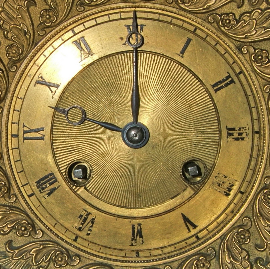

Anche il quadrante è terminato e direi che è venuto abbastanza bene grazie alla gentilezza e alla competenza della Copy & Print Service che ha stampato gli indici e la scritta sul quadrante.
Confesso che a mano non avrei assolutamente saputo come fare. Mi sono limitato a disegnare al computer la mascherina (disegno già postato a suo tempo) e poi loro lo hanno trasferito sul quadrante.
E sono stati bravissimi a riportare anche la scritta nel cartiglio in basso. Veramente piccola.
58.jpg [ 297.31 KiB | Osservato 2596 volte ]
Poteva venire meglio? Forse. Tutto è sempre migliorabile. In confronto alla partenza io sono molto contento che sia venuto così.

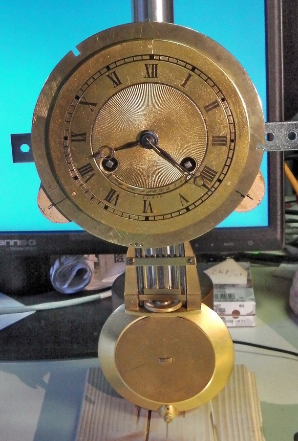

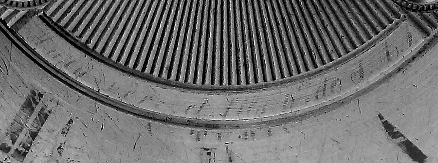

037.jpg [ 355.41 KiB | Osservato 2596 volte ]
041.jpg [ 143.49 KiB | Osservato 2596 volte ]
040.jpg [ 123.21 KiB | Osservato 2596 volte ]

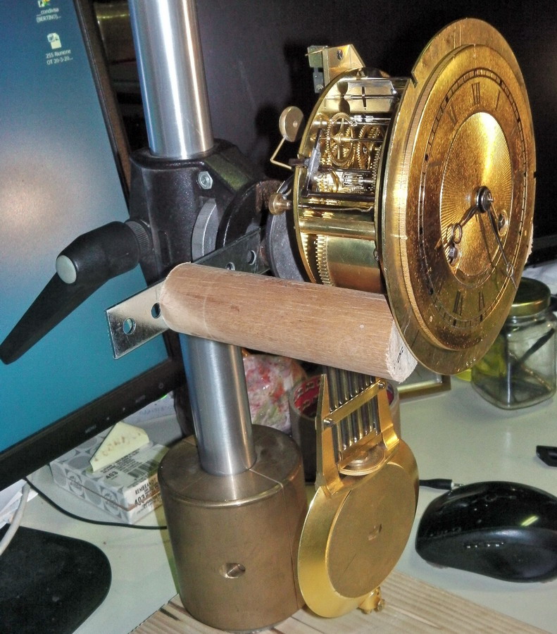

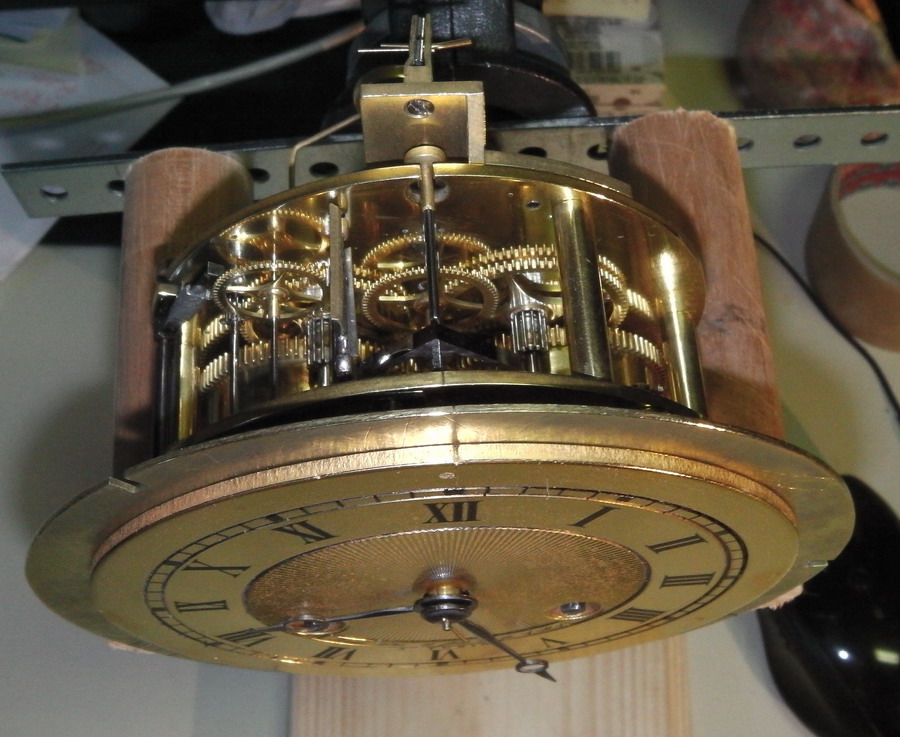

Usando il braccio di uno stativo fotografico, due pezzi di un manico di scopa ormai andata, una tavoletta in legno (perlina) ed una barretta preforata sono riuscito a mettere insieme un supporto per verificare il meccanismo del pendolo.
Montato il pendolo, il quadrante, le lancette ora tutto viaggia allegramente.
Qualche piccolo problema per la lancetta delle ore che tende un po' ad essere per i cavoli suoi e in quel caso la ruota dei minuti che dovrebbe sollevare il braccio che comanda il suono (chissà quale sarà il suo nome corretto?) si sposta e non suona. Pigiato un po' meglio ed ora sembra andare bene.
Ormai da quattro ore il suo tichettio mi fa una piacevole compagnia e il suono del campanello mi rallegra.
Vedremo se tiene il tempo o se devo intervenire sulla ruota del pendolo.
Vi farò sapere.
Se sono arrivato fin qui è stato solo grazie a questo forum e ai meravigliosi forumisti che mi hanno insegnato, consigliato, aiutato.
Grazie.
Alberto
59.jpg [ 187.85 KiB | Osservato 2587 volte ]
60.jpg [ 234.61 KiB | Osservato 2587 volte ]
61.jpg [ 189.31 KiB | Osservato 2587 volte ]
