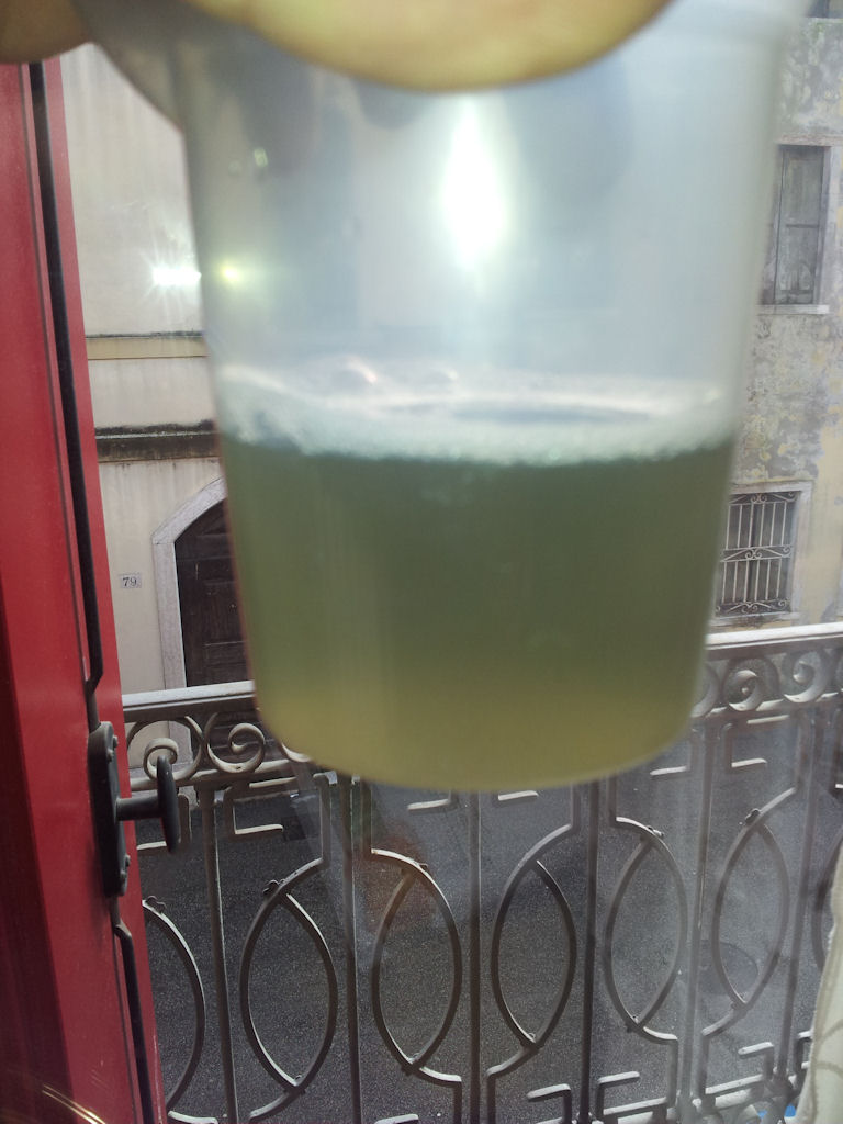

Ciao ... io me lo fabbrico già da un po' di tempo e devo dire che funziona benissimo, lo uso su tutti i tipi di orologi. Ne faccio anche 10-15 litri alla volta e mi dura parecchio tempo. Dopo un paio di settimane si scurisce e (dicono) che così stagionato funzioni anche meglio. Non ho mai notato che abbia perso di "forza azione", nemmeno dopo 1 anno. Suppongo possa essere proprio l'olio oleico a scurirsi a contatto con acetone e ammoniaca.
Facendolo in casa, viene costare pochissimo. Olio oleico l'ho preso in farmacia ... ordinato apposta, 1 litro (circa 16 euro) basta per circa 70 litri di TBT. 1 litro di ammoniaca (circa 5 euro) basta per 20 litri di TBT mentre 1 litro di acetone puro (4 euro) per 25 litri di TBT ... acqua demineralizzata poi costa pochissimo .... il totale è molto vicino a 1 euro/litro
Ma ti è mai diventato nero ?
No, mai ... quello in foto l'ho fatto circa un mese fa e non si scurirà più, resta così
E' anche leggermente schiumoso mi pare.....

La schiuma è dovuta al fatto che l'ho versato in quel momento per fare la foto .... io lo uso in vasca ultrasuoni e temperature tra 40 e 60 gradi, mai nessuna schiuma.
