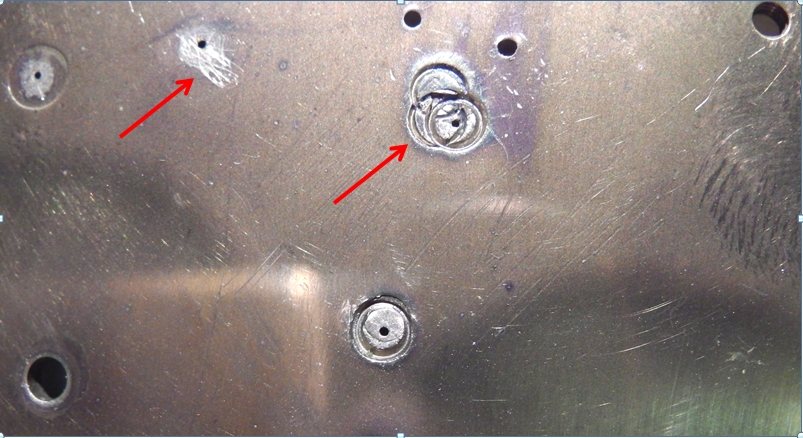

Domanda ai forumisti esperti: esiste una possibilità di stuccare con un qualche materiale (magari con un po' di stagno? :oops: ) i solchi attorno ai fori della platina che si vedono nella foto che riallego? Perché, a meno che non ci sia qualche trucco, rimontare i ruotismi centrando in contemporanea tutti i fori è una prospettiva che non mi alletta tanto con i perni che si infilano nei solchi invece di entrare nel loro foro.

intanto se devi riboccolare quei "fori " ti servono come riferimento per allargarli e piazzare la nuova boccola
chiedi per come togliere quegli inestetismi? bhè prima di piazzare la nuova boccola, li puoi "nascondere" se non troppo profondi carteggiando.

Ciao attila (minuscolo) non intendo riboccolare perché mi sembra che i fori vadano bene. Il problema sono i solchi che nel momento in cui devi rimontare le ruote i perni invece di entrare nei fori si vanno a infilare nei solchi e rischio di piegare i perni, non era un problema estetico anche perché sono sulla faccia interna della platina... e non sto facendo la replica dell'H4! E tanto meno uno di quei mostri di abilità orologiaia.

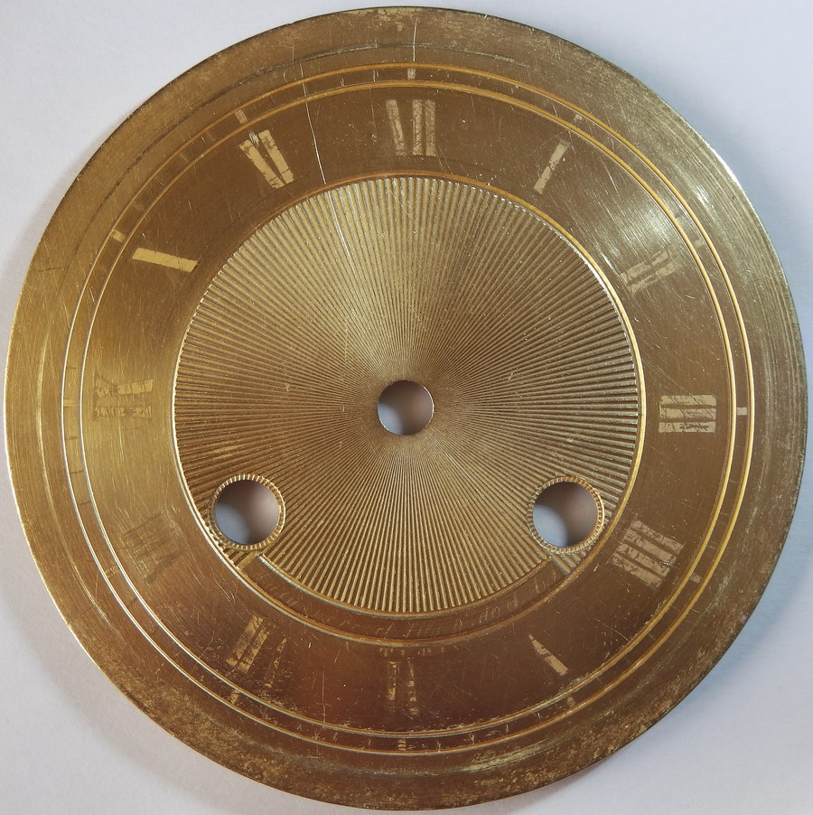

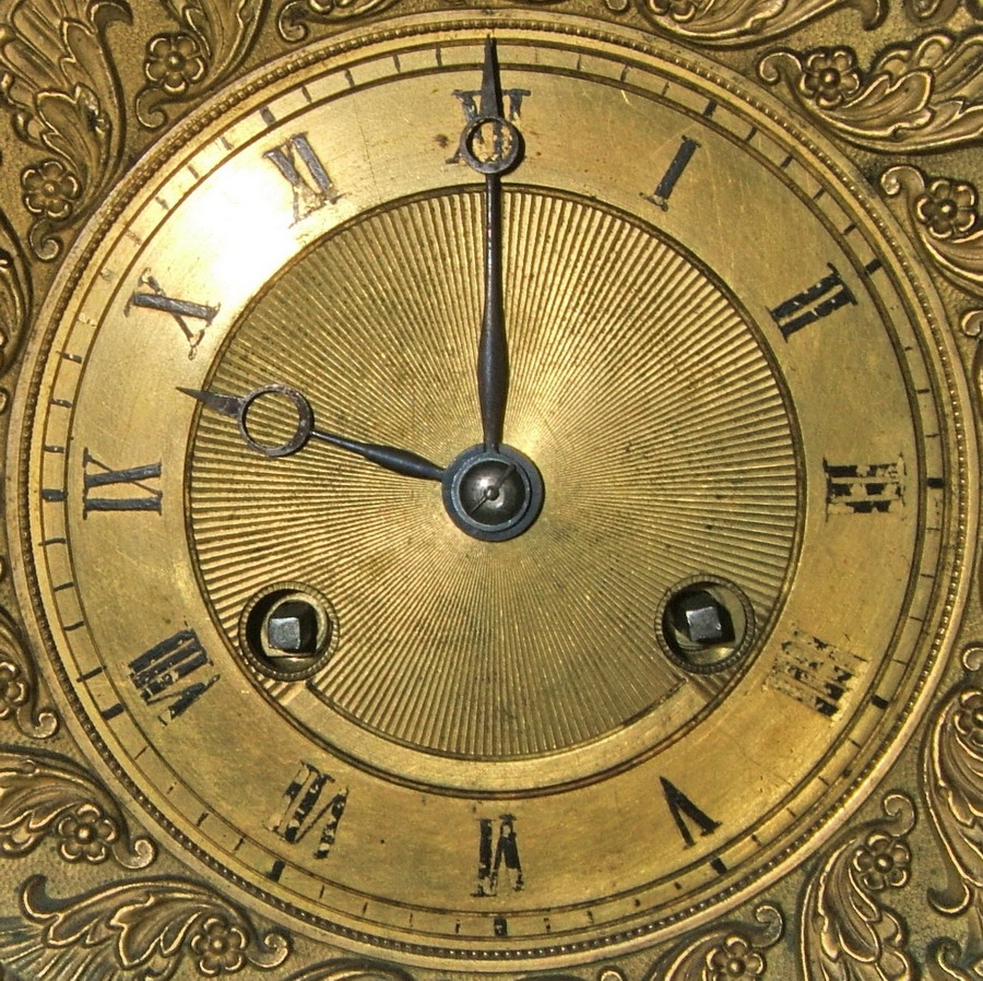

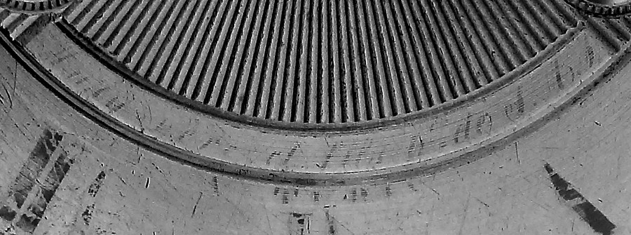

Eccomi di nuovo qui con la mia pendola. Nell’attesa che dalla nebbiosa Albione arrivi quanto richiesto per procedere con i lavori di orologeria, nel poco tempo disponibile, sto andando avanti con i lavori di ripristino della parte lignea. Gran lavoro di pulizia per rimuovere lo sporco accumulato nel tempo senza intaccare la “patina antica”. Ci vuole solo tempo e pazienza. La gommalacca (sia da pulire sia da ripristinare) non è per che ha fretta: ad ogni mano deve poter seccare.
Nel frattempo dopo aver soppesato a lungo il pro ed il contro ho deciso che dovevo assolutamente pulire il quadrante anche se l’operazione comportava il rischio di veder sparire sulla faccia anteriore i numeri romani e le tacche dei minuti e sul retro la firma dell’orologiaio Musy scritta ad inchiostro. D’altro canto molti dei numeri romani erano già spariti da tempo.

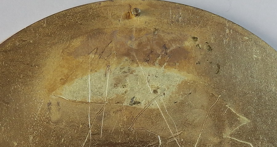

Ho provato a proteggere la firma sul retro con due mani di paraloid ma con poche speranze in quanto questo prodotto non riesce a penetrare nella base di bronzo o ottone dorato.
Tra parentesi come si fa a capire se il supporto è di ottone oppure di bronzo? Sicuramente qualcuno dei maestri ha già affrontato il problema nel forum. Se mi date due dritte vi ringrazio.
Così ho messo a bagno il quadrante nella soluzione Ti-Bi incrociando le dita.
Non le ho incrociate bene! :frown:
Il risultato lo vedete nelle immagini allegate: il quadrante è venuto pulito, anche troppo infatti sono sparite tutte le tracce dell’inchiostro (o vernice) che componeva i numeri romani e le tacche delle ore e dei minuti, anche la firma di Musy sul retro, come previsto è quasi completamente scomparsa.
Fortunatamente è rimasto il segno sia dei numeri romani sia delle tacche per cui con santissima pazienza e altrettanta attenzione vedrò di ridisegnarli. Non so con quale risultato visto che ormai le mani non sono più ferme come un tempo e il disegno tecnico non è mai stato il mio forte. Mai disperare. Vedremo cosa verrà fuori. In ogni caso, se non dovessi riuscire a riscrivere in modo decente il quadrante potrei sempre rivolgermi ad un calligrafo (a patto che non mi chieda uno sproposito).

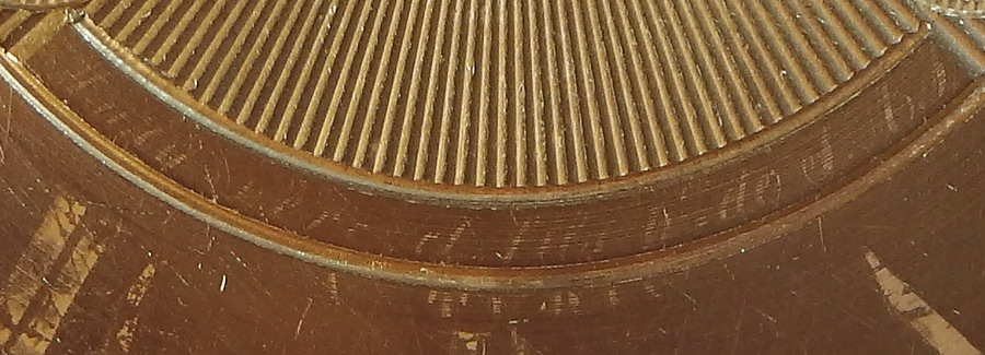

Ma la pulizia del quadrante ha fatto emergere in modo molto, ma molto leggero l’impronta della scritta che c’era nella lunetta inferiore che io leggo così:
Musy pére et fils h – de S. M. R. e sotto quasi schiacciato sul VI
A TURIN
Nei documenti presso l’Archivio di Stato di Torino, Fondo Archivio Musy, http://archiviodistatotorino.benicultur ... o-musy.pdf a pagina 11 del pdf si legge che nel 1838 la ditta utilizzava carta intestata con la seguente dicitura “Musy Père & Fils, horlogers de S.M. le Roi […]” quindi penso che la lettura della flebile impronta della scritta originale sia corretta. In questo caso dovrei dedurne che la pendola è stata "vestita" e commercializzata a Torino dalla ditta Musy corrente in quegli anni in via Po.
Questo per contribuire alla ricerca fiologica dell’oggetto in restauro.
Qualche esperto (ricordo di aver letto di qualche bravissimo forumista) mi sa dire che prodotto (inchiostro, vernice?) si può usare per provare e rifare i numeri e le tacche del quadrante? Potrebbe andare bene il vecchio rapidograf o sono meglio i pennini?
Ecole immagini che non so inserire all'interno del testo ma le so inserire solo alla fine, tutte insieme, come allegati.

Commento file: Musy pére et fils h – de S. M. R.
A TURIN
040.jpg [ 123.21 KiB | Osservato 2871 volte ]
Commento file: Stessa di prima ma in toni di grigio invertiti.
041.jpg [ 143.49 KiB | Osservato 2871 volte ]

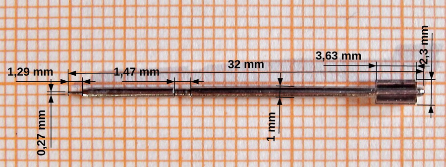

Ho acquistato da cousinsuk i pivot 0.65mm x 1.30mm x 3.50mm Pivots P9635 (3 coppie) in previsione di perdite, disastri ecc. ma ho scoperto che il pivot rotto non è su un alberino con rottura piatta ma a cono (appunto per assottigliare l'albero e farne il pivot che avesse il minore attrito possibile), non solo ma il pivot parte immediatamente sotto l'ingranaggio e quindi non si riesce a imboccare il pivot p9635 perché il colletto del quick-pivot è più lungo dell'imboccatura, potrei cercare di limarlo per portarlo alla misura necessaria (circa 0,8 mm) ma poi il foto non imbocca più... :-xvetri
