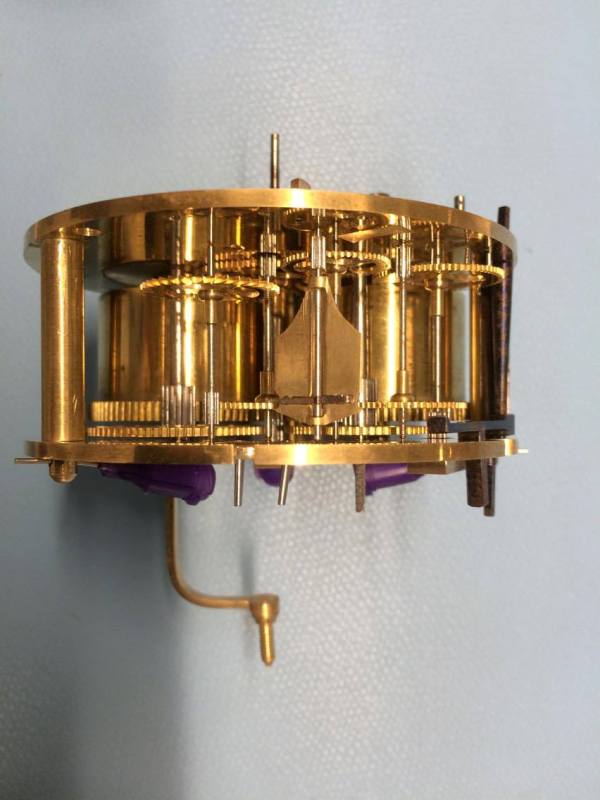

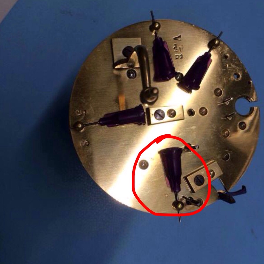

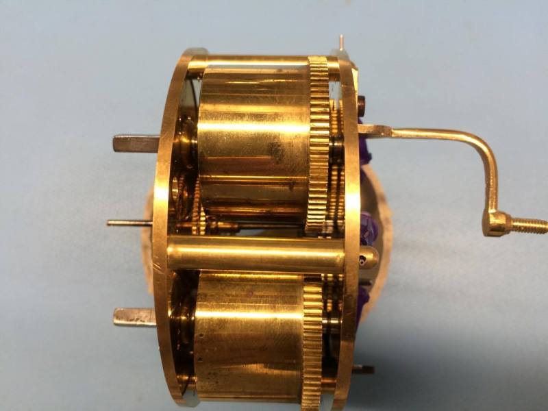

MessaggioInviato: lunedì 3 luglio 2017, 18:27
Ciao Alex, bhe' e' davvero splendente, ottimo lavoro :2thumbs:
Sulla ruota non ho capito a quale ti riferisca, la ruota partiora forse? Se metti poi delle foto del difetto forse si capirà meglio :grin:
Una domanda, quelli in foto sono attrezzi per chiudere il movimento in modo ancora provvisorio prima di mettere le "spinette" definitive? Mai viste :owned:
Grazie e buona continuazione del lavoro :D
