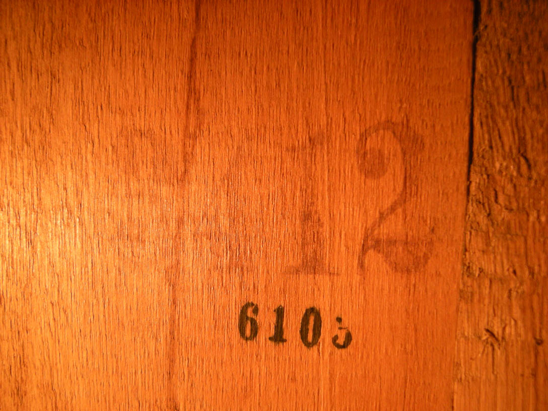

Una domada finale:
cosa signicano i numeri stampigliati sul retro del fondale ??
3412 e 6103 o 6105 non capisco 8)
Grazie in anticipo per la risposta.
marco

Se quella è una cassa originale junghans, il 34 12 potrebbe essre la data di fabbricazione, dicembre 1934. Ho notato sovente l'abitudine di indicare la data come anno-mese o addirittura come giorno-anno-mese. Non so se un'abitudine Tedesca o solo della junghans. Gli altri numeri non saprei.
ciao.
