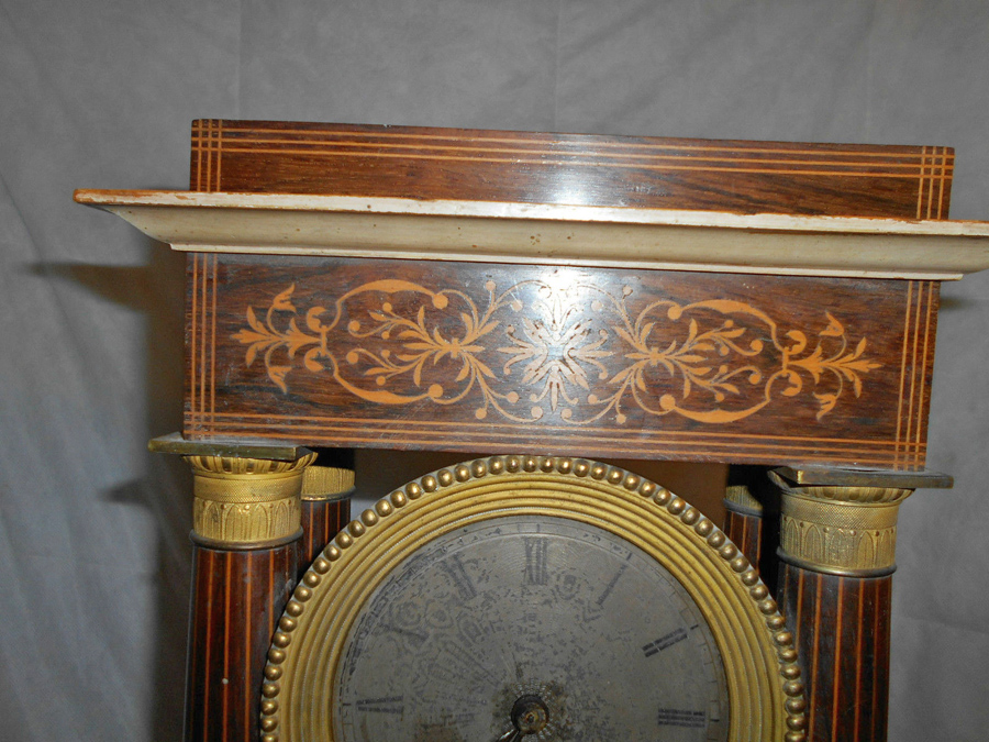

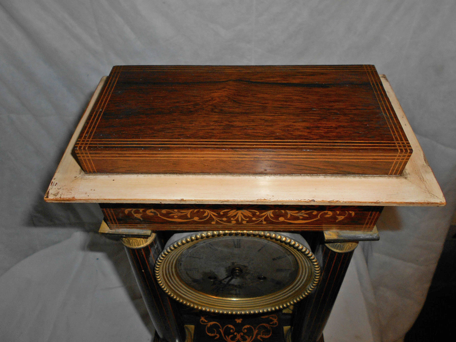

Valterluigi ha scritto:
Permettetemi di dissentire circa il colore delle cornicette, e quello originale.Per quanto riguarda le lancette la lunghezza deve corrispondere : per le ore alla base dei numeri e per i minuti allo spazio tra i due binari che segnano i minuti
Scusami ma in base a quale elementi dici che le cornicette ed i piedini di quel tipo di portico (definito Carlo X per indicare un'epoca ed uno stile) erano verniciati in bianco?
Tutti quelli che ho visto (compreso il mio che posseggo da 20 anni, comprato in Francia e sicuramente originale) hanno le cornicette o in acero o legno di rosa ( la stessa essenza del legno dell'intarsio) o, come in quei pendoli di epoca più tarda (spesso con colonne a torciglione), sono dello stesso colore più scuro della cassa (mogano, noce o ebanizzato) ed, in genere, non sono lisce ma con motivi d'intaglio.
Mi riferisco a quanto visto sui libri (dove però spesso le foto in bianco e nero non ti consentono valutazioni precise) ma più spesso sui cataloghi delle case d'asta.
Solo di recente, nelle aste on line, ho visto un portico con cornicette di colore bianco, ma l'ho ritenuto frutto di un frettoloso e non documentato restauro. Anche perchè quel colore stride cromaticamente con l'insieme dell'orologio.
E' per questo motivo che, se hai informazioni diverse, mi piacerebbe conoscerle.

La sicurezza circa l'originalita' della colorazione e' il frutto della esperienza fatta nel corso del tempo in quanto mi sono trovato piu volte a dover effettuare interventi di restauro su orologi , talvolta a cassa chiusa, aventi inseriti elementi ( cornici lisce, godronate, baccellate, piedini) sempre e comunque in legno, e ho potuto constatarne la coevita' dalla mancanza d i sovrapposizione di vernici e dallo stato della patina, dall' usura sugli spigoli, dalle craquelure, ecc. A presto.

Messaggi: 4542
anche per me quei bordini bianchi e lo zoccolino stonano parecchio .
non mi ricordo di aver visto questo abbinamento da nessuna parte nei vari mercatini e nei negozi di antiquari .
per le lancette la lunghezza potrebbe andare bene solo che hanno due forme diverse , lo stelo non e' identico .

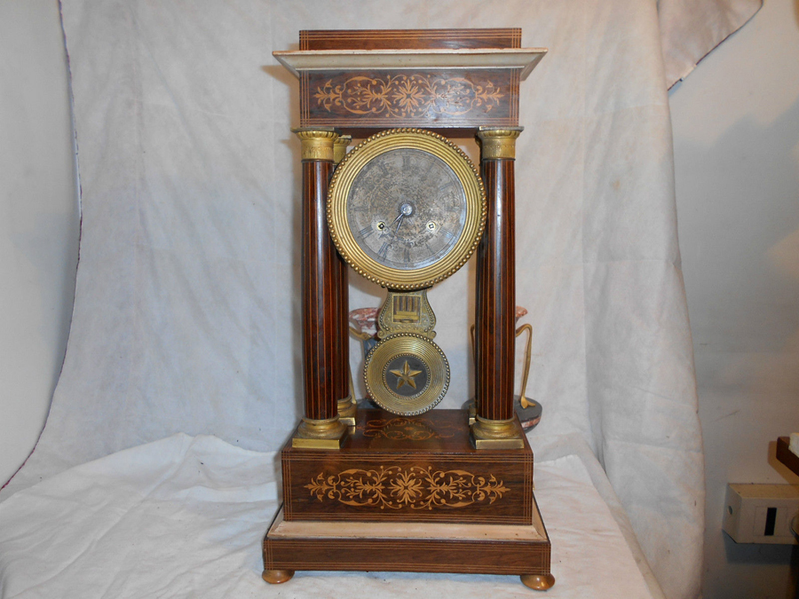

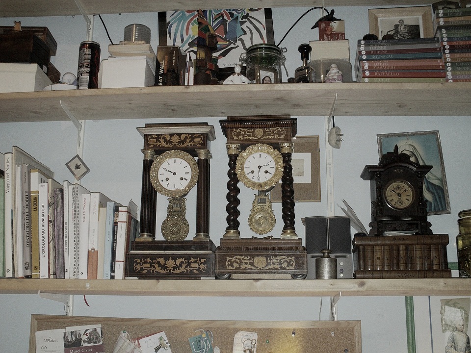

grazie mille delle innumerevoli risposte. effettivamente ho cercato molte foto di parigine simili e non ne ho mai trovato con cornici così stridenti. ho apettato per capire che potevo fare e in questi giorni procederò con il togliere la vernice bianca e portando il legno ad un colore più coerente con gli intarsi.
vi farò vedere il risultato.
per il pendolo e l'intorno quadrante non ci son problemi è solo la foto che non è delle migliori.
ecco la parigina in questione questa volta in bella compagnia
Immagine :grin:
Secondo me fai bene. A conferma ti allego due foto fatte al volo (per questo sono un pò mosse :D )del mio portico e la parte della "La Pendule Française" del Tardy dove parla delle casse dei pendoli del periodo.
Riporta le essenze dei legni usati ma non parla di laccature o pitture.

Salve, non per tediarvi sul tema e non per sindacare le scelte di ordine estetico, ma se, come penso, il fine di noi amanti di oggetti d' epoca e'quello di riportare col restauro gli oggetti al loro stato originario, ti inviterei a rimandare l' intervento di sverniciatura e di approndire la ricerca sul tema, che sono certo, ti portera' ad appurare come i profili bianchi siano originali dell'epoca. Orogi di circa meta' 800 analoghi ne ho visti almeno una mezza dozzina, un paio dei quali tuttora in mio possesso. Cordialmente, Valterluigi

ovvio che non è nella mia indole far le cose di fretta.
Valterluigi non è che puoi pubblicare qualche foto ti tali parigine sempre se ti è possibile

detto questo mi sa proprio che le tengo così come sono aspetto cmq qualche foto da Valterluigi
grazie a tutti a presto :grin:

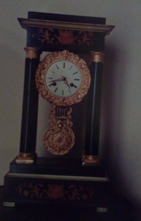

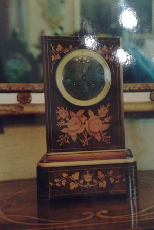

Ecco le foto!
