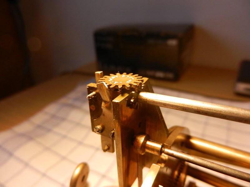

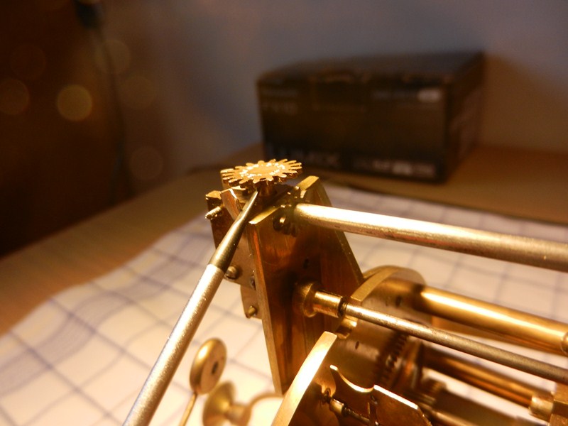

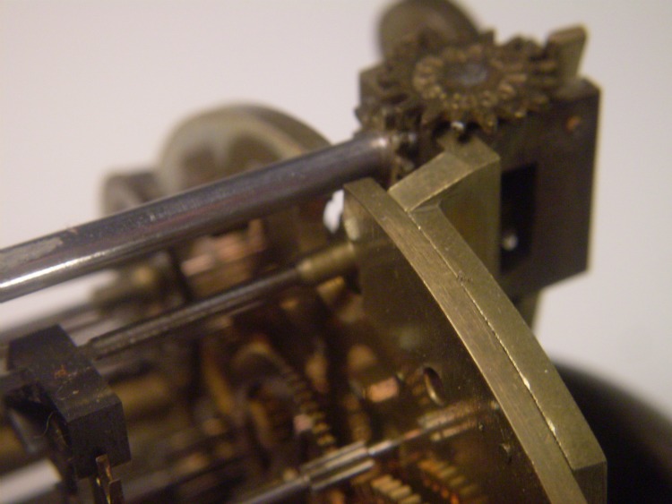

Finalmente ho trovato il tempo di iniziare, purtroppo la vedo nera, e cioè:
la regolazione non avviene perchè ruotando, l'ingranaggio dell'albero chiavetta, alza (anzichè ruotare)
l'ingranaggio coassiale con la sospensione.

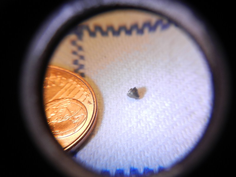

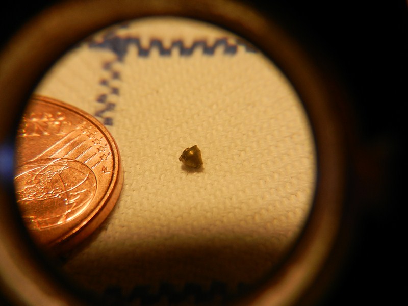

Inoltre, eseguendo questa leggerissima pressione, è caduto questo particolare (sembrerebbe un terminale, troncato?)
Ora la domanda è: se proseguo nello smontare, cosa mi aspetta?
Grazie!
