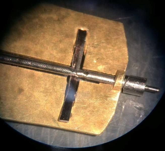

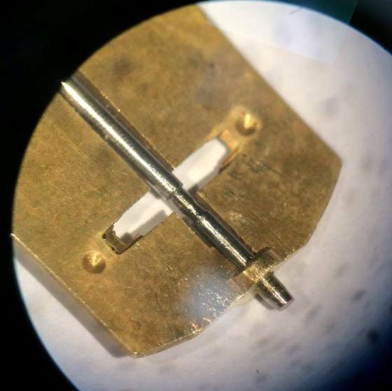

aggiungo queste foto fatte al microscopio, come si vede la farfallina è da ridurre abbastanza, speriamo di non fare danni
farfallina.jpg [ 44.93 KiB | Osservato 2455 volte ]
farfallina1.jpg [ 45.01 KiB | Osservato 2455 volte ]
farafallina2.jpg [ 48.55 KiB | Osservato 2455 volte ]
farfallina3.jpg [ 56.28 KiB | Osservato 2455 volte ]
Re: Parigina disastrata
MessaggioInviato: venerdì 10 novembre 2017, 16:49
Iscritto il: domenica 21 agosto 2011, 15:17
Messaggi: 1183
Località: Provincia Firenze
Provincia: FI
Ciao, penso tu possa farcela, mangiando un pò di più dalla parte dell'ingranaggio, e poi forse ritoccando un po la gola dove và la molletta.
Buon lavoro.

Infatti Sergio ho mangiato un pò da tutte e due le parti maggiormente dal lato dell'ingranaggio ecco i risultati, non ancora definitivi, ho usato una moletta per dremel

Ciao, bene ora devi solo riprendere un pò la gola dell'alberino e provare.

ecco la farfallina finita pronta per essere rimontata e provata, prima però dovrò pulire bene tutto il resto del meccanismo.
