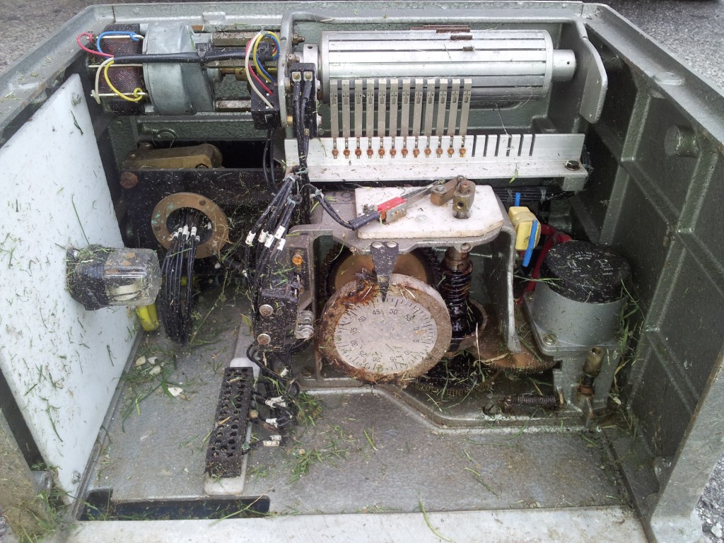

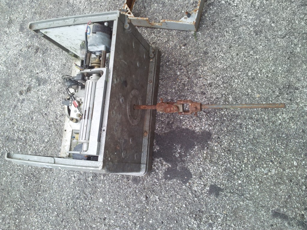

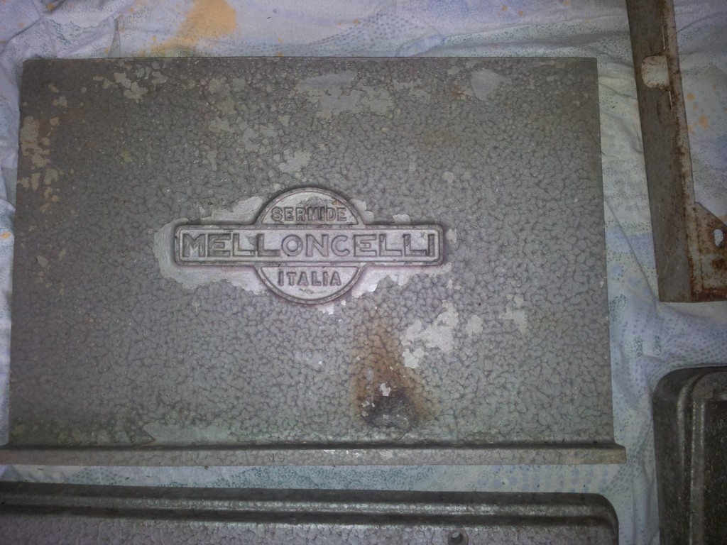

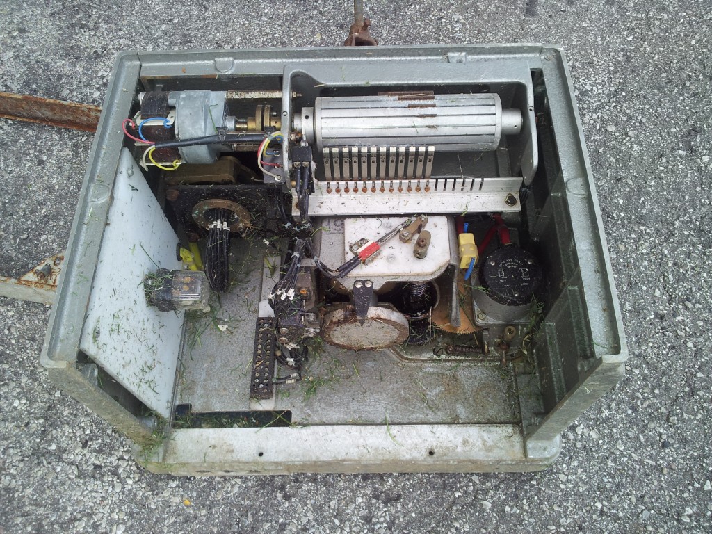

Guardate cosa ho recuperato oggi ... in extremis e gratis ... stava per essere portato in discarica ... dopo che ci avevano tagliato l'erba attorno :(
La marca è Melloncelli di Sermide (MN), ditta nata nel 1843 e che esiste ancora ... penso che l'orologio debba risalire ai primi anni 60.
Ecco le foto .... cosa ne pensate?

Salve,
non conoscevo la Melloncelli e lo strano meccanismo mi incuriosisce.

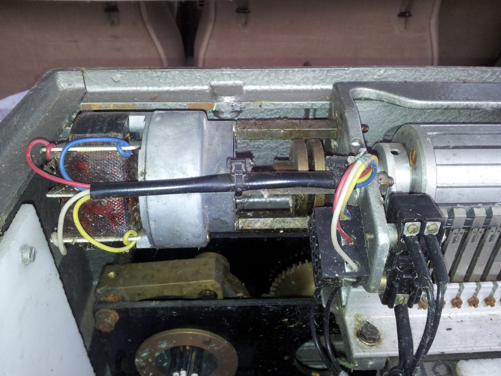

Mi sembra di capire che il motore di destra collegato al quadrante ore sia la base tempo, dovrebbe essere un motore sincrono. Ogni ora aziona il microswicht a sinistra che fa partire il rullo superiore che comanda i rintocchi del campanile.
Può essere cosi?

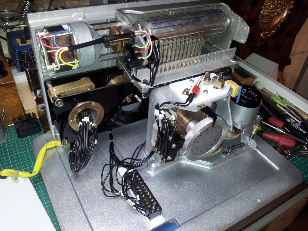

Ho fatto sabbiare tutta la struttura, ora la stò verniciando e tra qualche giorno monto il tutto ... ho anche preso un trasformatore 48V-100VA visto che il motoriduttore della suoneria (2 giri/min) ed il relè usano questo voltaggio, mentre il motore del movimento è sincrono ed è a 220V (250 giri/min). Appena procedo col lavoro pubblicherò altre foto.
Ho contattato la ditta Melloncelli che esiste ancora, purtroppo non c'è più nessuno che ricordi questo prodotto, forse solo una persona che è andata in pensione 10 anni fa, speriamo riescano mettermi in contatto.

riguardando le foto direi che il contatto orizzontale sopra il quadrante scatta al minuto esatto mentre quello laterale scatta all'ora intera e forse anche alla mezza (e i quarti?)
Il tamburo sembra selezionare uno o più delle aste del "pettine" ogni asta corrisponde ad una battuta della campana.
Non capisco se le "aste del pettine" sono contatti elettrici o comandi meccanici, ma lo scopriremo.

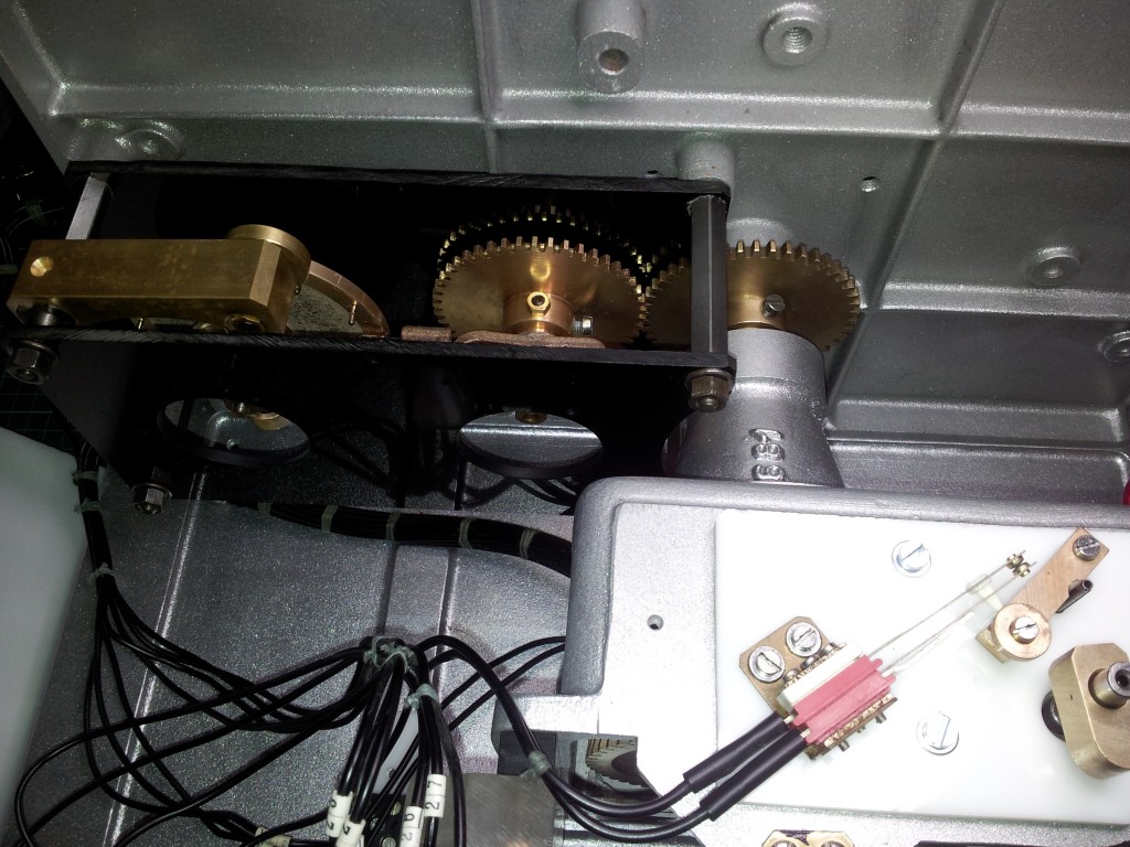

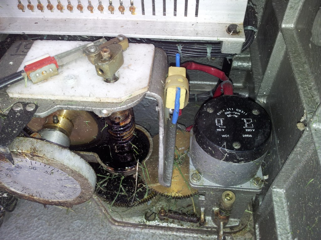

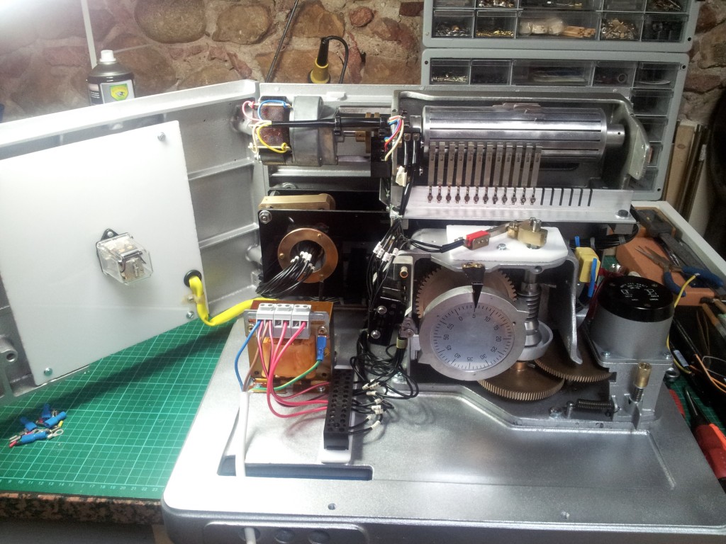

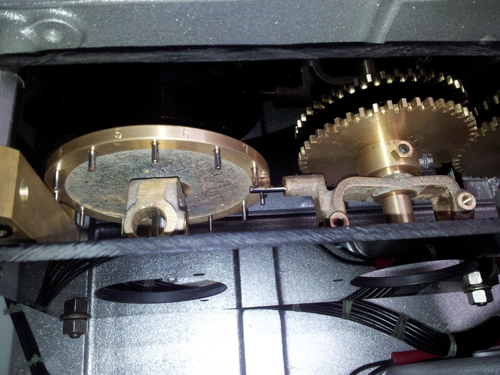

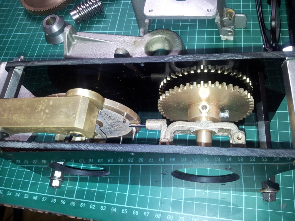

Ora sto facendo il disegno dello schema elettrico. In effetti, il contatto sopra al meccanismo di riduzione toglie l'alimentazione al motore 220V ogni minuto e per diversi secondi. I due microinterruttori (sempre sul meccanismo di riduzione) uno scatta ogni ora e l'altro ogni mezz'ora. Il microinterruttore sul meccanismo del pettine scatta ogni giro. I pettini sono contatti elettrici convogliati ad un rotore con spazzole e che fa un scatto ogni ora.
Ecco altre foto:
MessaggioInviato: venerdì 25 aprile 2014, 11:12
Messaggi: 797
Provincia: Marostica (VI)
Ecco lo schema elettrico così com'è al momento (come l'ho trovato)
I collegamenti in rosso sono 220V (solo per il motore movimento) ... tutti gli altri sono 48V ... non capisco l'utilità dell'interruttore 21-900 che non è collegato a nulla.
La campana dovrebbe suonare alla chiusura dei contatti 23 e 37A sulla morsettiera, contatti chiusi dal relè.
Per azionare il movimento basta collegare 220V ai contatti RM e 700.
Ho installato anche un trasformatore 220V-48V 100VA ma non sono del tutto sicuro dove vada collegata l'alimentazione.

Prima prova:
Collegato 220V su connettori 1 e 3 della morsettiera
Collegato 48V su connettori 5 e 6 della morsettiera
Motore movimento funziona ed anche il motore della suoneria, ogni mezzo giro di quello che dovrebbe essere l'albero dei minuti, quello della suoneria fa fare un giro al tamburo
Piccolo particolare: L'albero dei minuti, che dovrebbe fare 1 giro ogni ora, in realtà fa un giro completo ogni 9 minuti :-( stento a capire il perché :(

Penso di aver scoperto ... l'interruttore sopra il meccanismo del tempo serve per far fare all'asse dei minuti 1/60 di giro ogni volta che viene dato un impulso di corrente 220V al motore, impulso che arriva da altrove. Sono andato a visitare il posto dove era montato (trovato anche il suo trasformatore originale), la chiesa è dall'altra parte della strada rispetto al campanile e la parte "generatrice del tempo" è nella chiesa. In pratica, quello che ho restaurato è solo "l'attuatore" nonché il controllo della suoneria ore e mezze ore. Per farlo funzionare come orologio bisognerebbe collegarlo ad un circuito dotato di un relè che chiude i contatti ogni minuto per un paio di secondi ..... facile no? :smile:

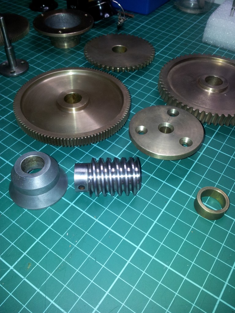

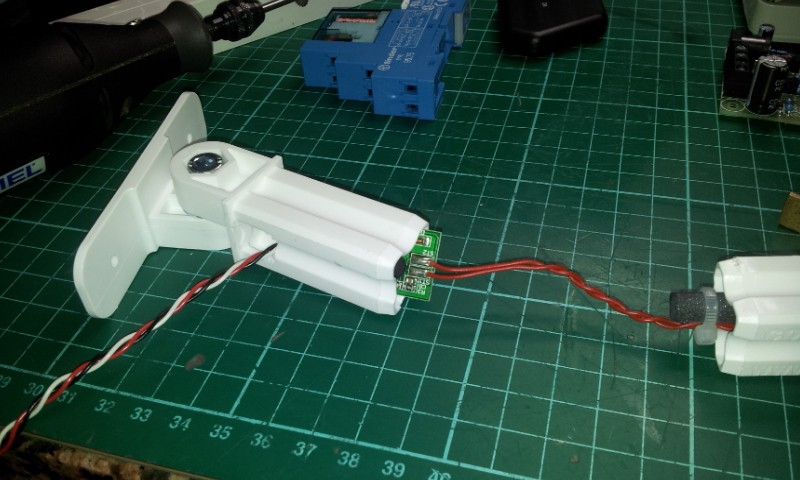

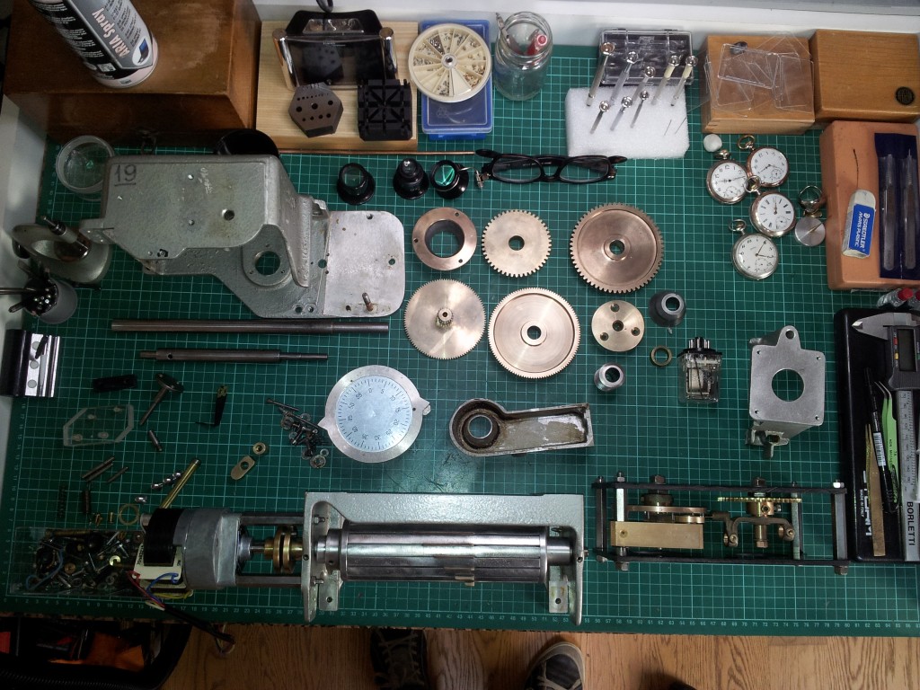

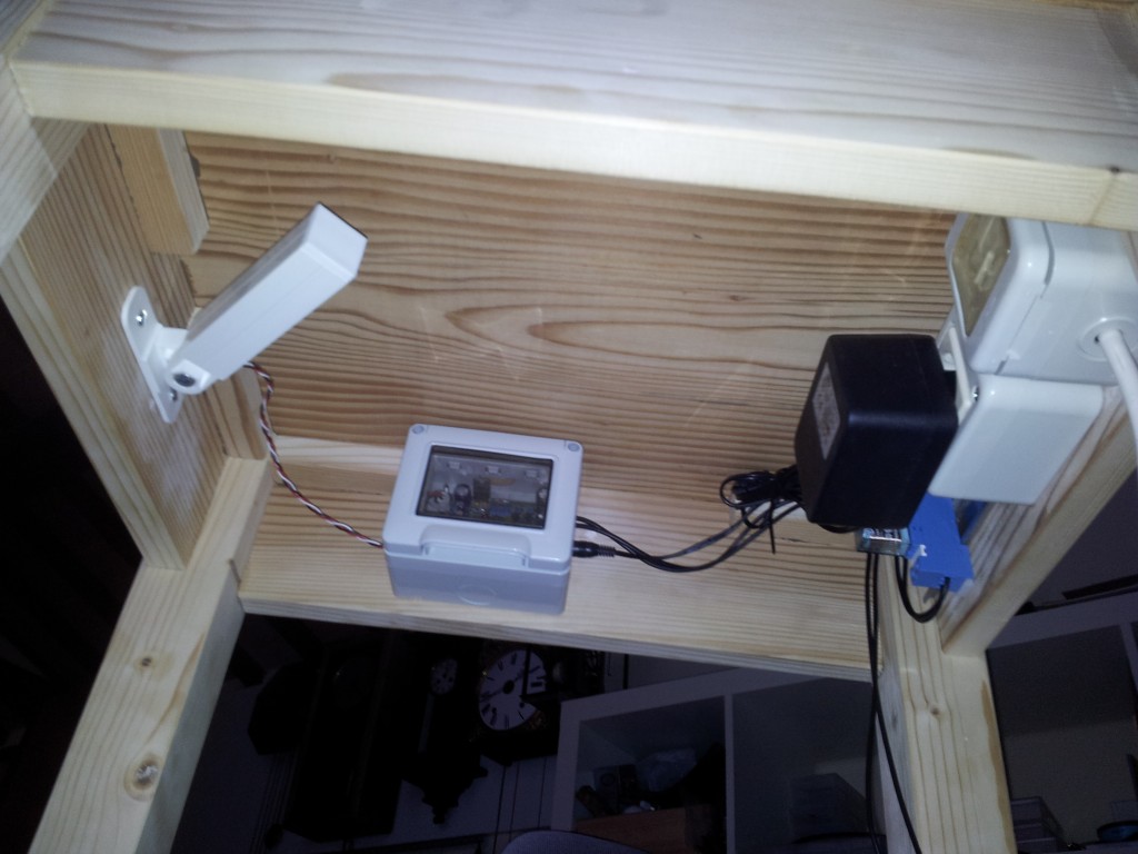

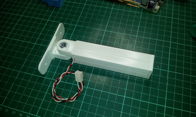

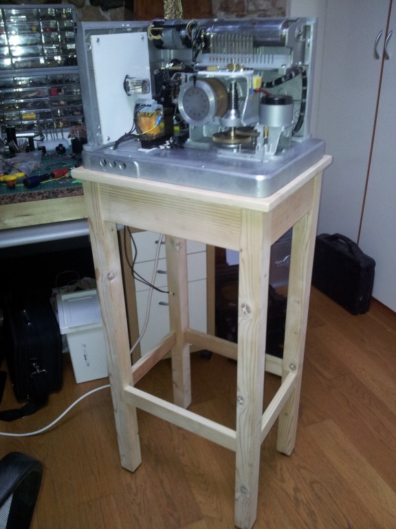

Oggi sono finalmente riuscito a finire la parte del movimento e la parte elettrica (con la scheda impulsi NUS dotata di modulo DCF e batteria tampone).
Da Richard (costruttore della scheda) mi sono dovuto far programmare un chip diverso perché la sequenza in fase di avanzamento era troppo breve ... l'orologio ci mette circa 12 secondi ad avanzare di 1 minuto.
... ah si, fatto fare anche il piedistallo su misura
Ho anche tradotto dal tedesco il manuale della scheda ... chi ne fosse interessato mi contatti in MP
A questo punto ho intenzione di realizzare un quadrante nonché il movimento per la sfera ore ... intanto accontentiamoci dei minuti :grin:
... ecco le foto
