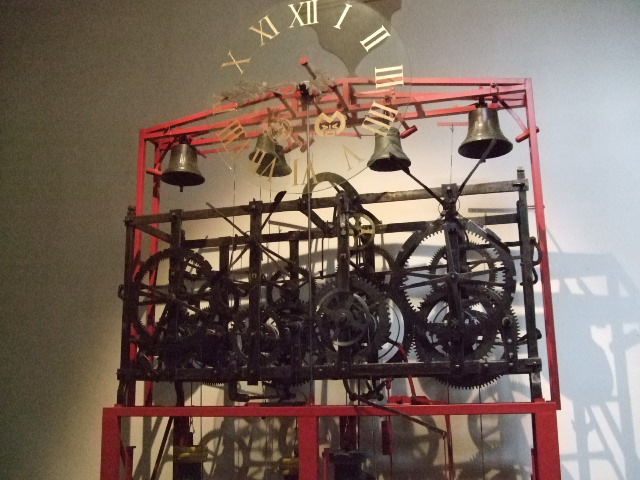

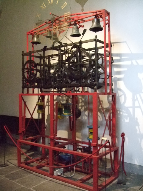

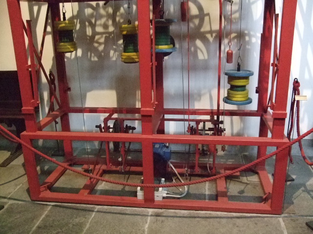

avevo messo alcuni anni fa una foto di un movimento che si trova a torino a fianco di una chiesa .
con tre treni di carica .
praticamente avevano messo un motore con riduttore su ogni treno con dei fine corsa in alto ed un micro di partenza in basso
tutto collegato ai pesi e funzionamento con una catena tipo bicicletta .
molto complicato da studiare .
se cerchi sul forum la trovi

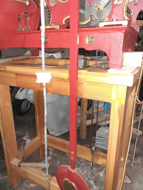

Ti rimanderei ad uno dei miei primi post sul forum, qui trovi come ho motorizzato il mio orologio da torre Frassoni, solo il treno del tempo.
E´una realizzazione artigianale, comunque e´del 2011 e da allora sta girando senza aver mai dato problemi.
Inoltre ho operato in modo che in qualunque momento su puo´tirare via tutto lasciando intatto l´orologio come era in origine.
questo e´il link : viewtopic.php?f=76&t=14801
ciao, Fabrizio1960

ecco le foto che ho fatto
risorgimento 002.jpg [ 119.8 KiB | Osservato 763 volte ]
risorgimento 003.jpg [ 120.63 KiB | Osservato 763 volte ]
risorgimento 004.jpg [ 116.78 KiB | Osservato 763 volte ]

Due domande, a che altezza è l'asse del motoriduttore da terra ?
Quale è l'autonomia di carica in ore ?
Grazie Stefano

Mariner grazie,
questa è "una grande carica" peccato non si riesca a vedere bene il meccanismo !

Sempre per quanto riguarda il mio trabicolo l´altezza da terra del motoriduttore e´di circa 107cm .
Il peso ha un´escursione di 50 cm e si ricarica circa ogni 3 ore; tieni conto che il peso non aziona il tamburo del rocchetto ma bensi´la leva di carica. Questo comporta una ulteriore demoltiplicazione che riduce l´autonomia ma anche il peso .
Be´, ci tengo a osservare che marcia da 9 anni oramai e va benissimo! Devo pero`ammettere che sarebbe meglio inscatolare o comunque nascondere il motoriduttore .
Ti allego qualche foto di questa sera :
20200323_211756.jpg [ 163.66 KiB | Osservato 746 volte ]
20200323_211841.jpg [ 133.64 KiB | Osservato 746 volte ]
20200323_211911.jpg [ 176.64 KiB | Osservato 746 volte ]
Ciao e buon lavoro
Fabrizio

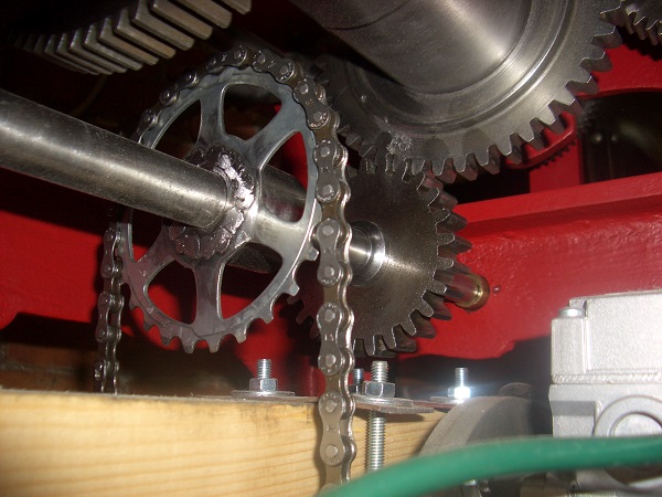

Fabrizio, la tua soluzione è semplice ma ingegnosa ! Applicare il riduttore il linea con
il carico del peso ti da 2 vantaggi, uno il riduttore gira solo in un verso senza bisogno di sganciarlo
quando non carica, secondo grande vantaggio il peso resta sempre in lavoro(in tiro) anche nella fase di carica,
questo è un vantaggio notevole specialmente nel treno di suoneria !
Spero di aver interpretato bene perchè dalle foto non si vede come la catena e la corona da bicicletta
interagiscono con il tamburo, se riesci posta una foto da sopra del tamburo con con le relative ruote.
Grazie forse mi hai dato un bel assist ! Stefano

Ti inserisco le foto della corona e lo schema,
CIMG4556.JPG [ 134.29 KiB | Osservato 706 volte ]
CIMG4566.JPG [ 111.3 KiB | Osservato 706 volte ]
schema.JPG [ 52.28 KiB | Osservato 706 volte ]

Grazie Fabrizio è proprio come pensavo, ora devo ingegnerizzarlo bene
ma lo schema parla chiaro. Questo è proprio un bel assist !
