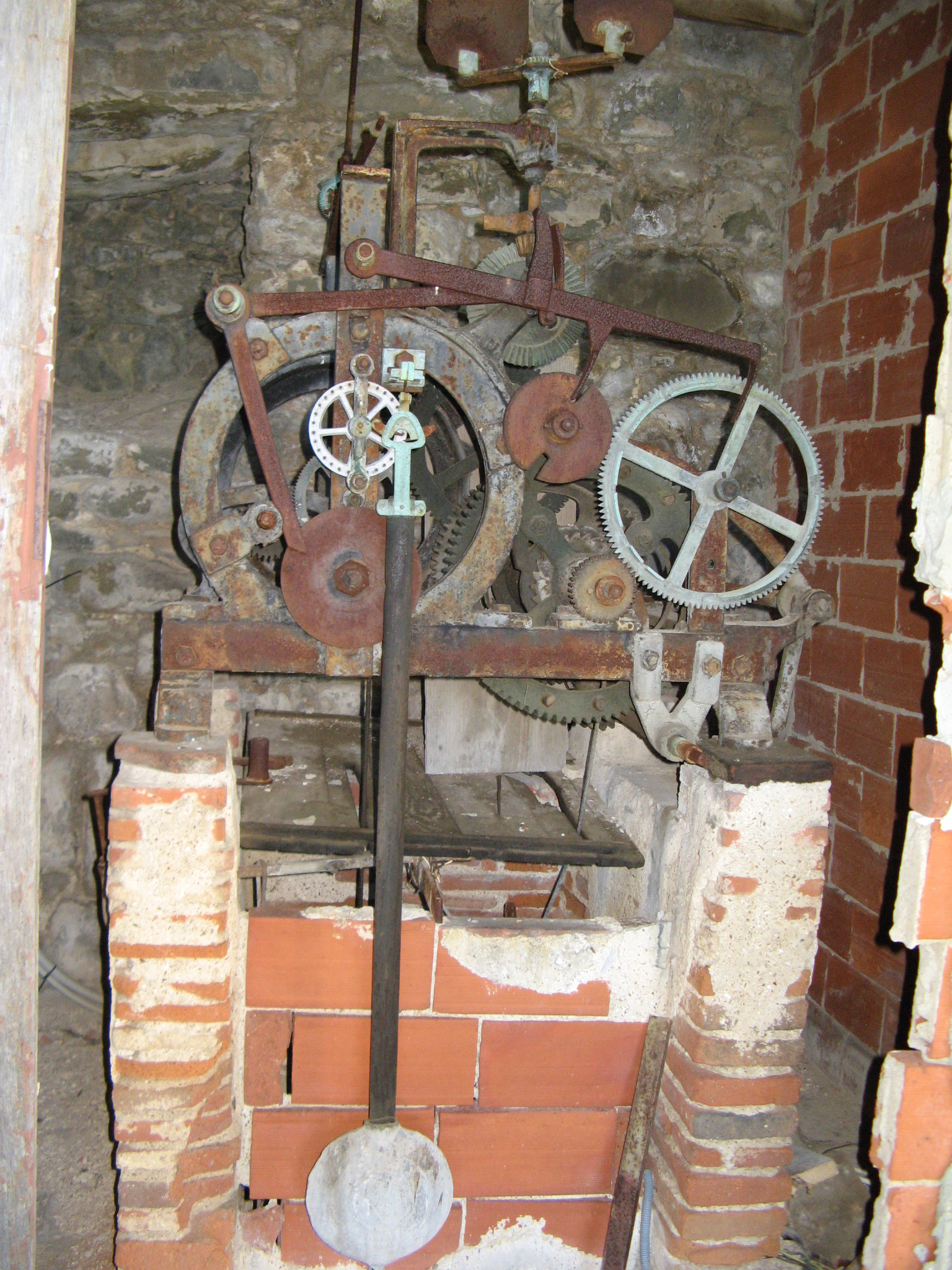

Sul campanile del paesino dove sono nato c'è questo veccho orologio a pendolo che nella mia adolescenza ho avuto il "piacere" di caricare diverse volte e a vederlo così abbandonato, mi piange il cuore e ho deciso di togliergli un po di sporco da dosso, spostarlo in un luogo non esposto alle intemperie, e anche se non dovesse funzionare, va bene ugualmente, tanto le ore vengono suonate dal'orologio elettronico.
Da una attenta osservazione ho notato che alcune parti sono di fusione, mentre altre sembrano di epoca più recente. Pare che la parte destra abbia subito un "forte trauma" ed alcuni componenti sembrano forgiati a mano.
Una cosa che salta subito all'occhio è la base, dove i due laterali, quelli con i piedi, sono in fusione con la scritta L LERA & F, mentre i due traversi sono in profilato ad L . Al momento non ho trovato altri dati utili.
Prima di fare "danni", vorrei ricevere i vostri preziosi consigli e, se possibile, sapere qualcosa di più su questo "aggeggio".
Ecco come si presenta...... manca già il quadrante..... sarà possibile trovare un "ricambio"?

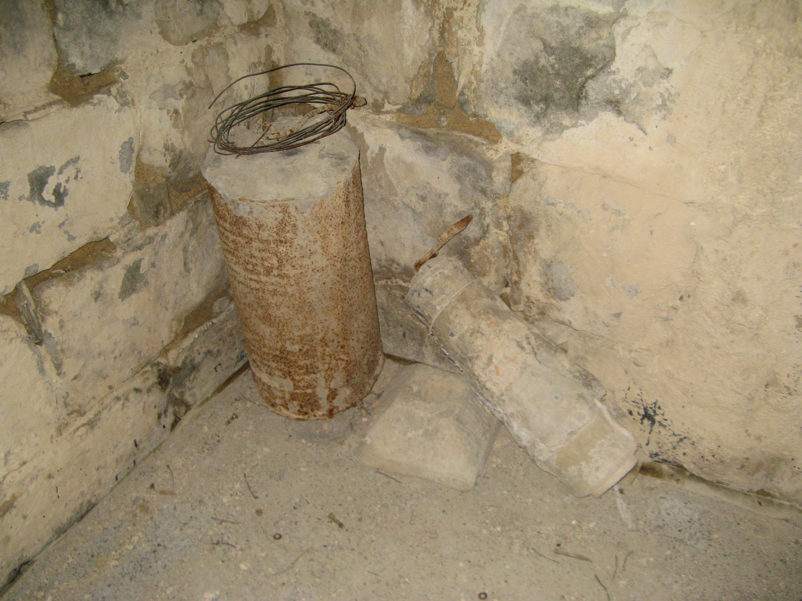

Per prima cosa ho tolto i pesi, o meglio il peso visto che uno era già stato tolto e messo in un angolo.
Z021.JPG [ 1.73 MiB | Osservato 5174 volte ]
Z025.JPG [ 1.34 MiB | Osservato 5174 volte ]
Come vedete il peso grosso è realizzato con un fusto in ferro, sembra riempito di cemento, mentre quello piccolo è una colonnina di pietra ricoperta di cemento con l'aggiunta di un'altra pietra, la cui sagoma richiama quelle usate come base per i telai per tessere in legno antichi.
Scusate il gioco di parole :) ho provveduto a pesare i pesi ed il piccolo pesa circa 49 Kg mentre quello grosso Kg 106 circa.
Qui sorge il primo dubbio con relativa domanda.
Visto che posizionerò l'orologio su uno sgabello, mettendo i pesi con una solo corda ansiché con corda doppia e carrucola, come si vede nella prima foto, è possibile dimezzare il loro peso?
Ovviamente sarò costretto a sostituire i pesi "originali" in tutti i sensi, con dei cilindri di ferro pieno.
Re: L LERA & F
MessaggioInviato: venerdì 23 maggio 2014, 23:11
Messaggi: 2997
Località: verona
Certamente che puoi, la carrucola ne dimezza la corsa ma devi raddoppiarne il peso
al contrario, levando la carrucola raddoppi la corsa ma dimezzi il peso

Grazie catenavfr, immaginavo una cosa del genere, e la tua risposta dissipa il mio dubbio.

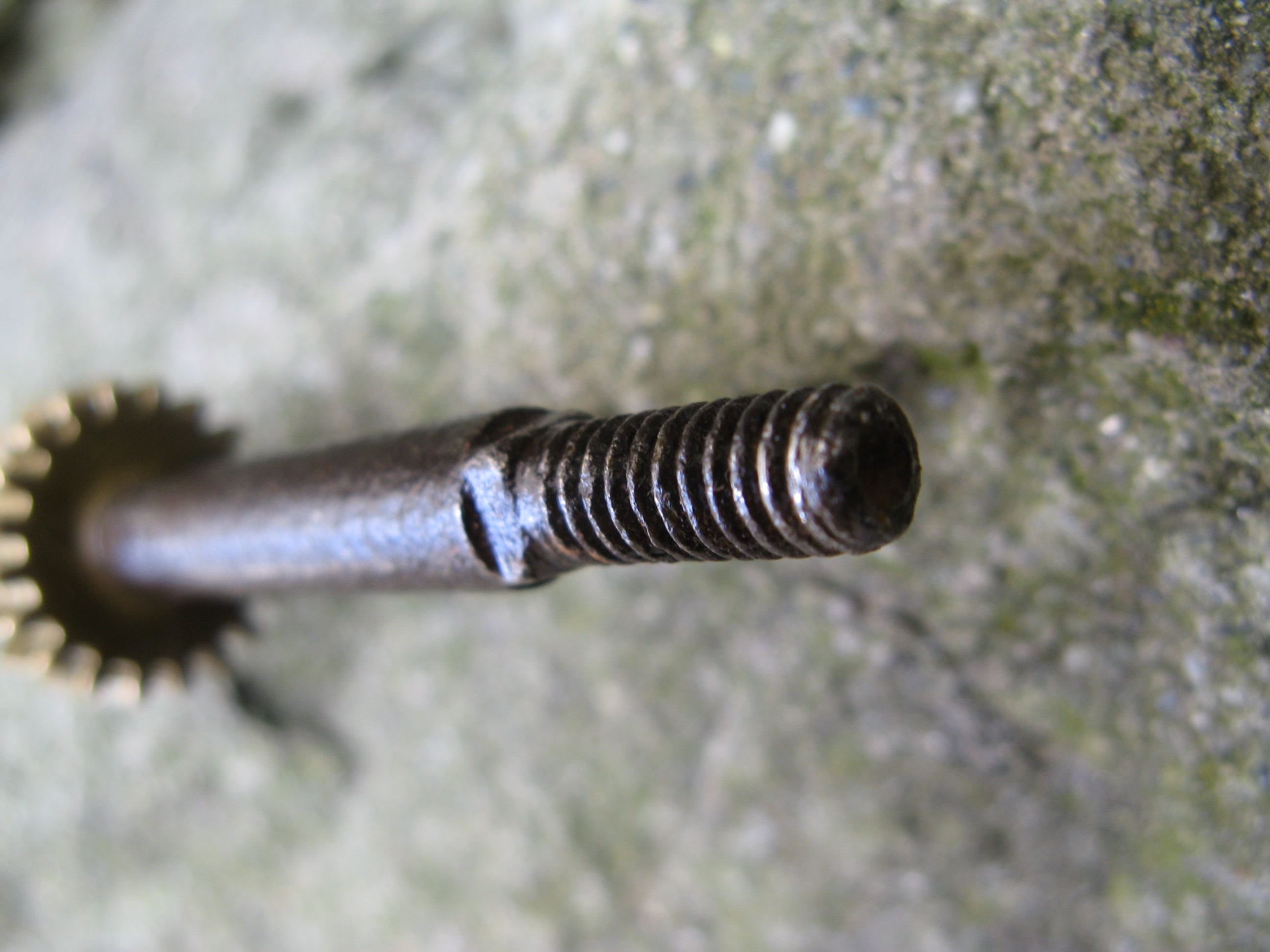

In una delle prime visite all'orologio avevo prelevato la manovella per caricare l'orologio, che si intravede nella foto del primo post appoggiata sul muretto di sinistra, tanto per vedere come procedere nella pulizia e quale poteva essere il risultato. La manovella aveva il manico talmente consumato che quasi usciva dalla sede inolte presentava uno spacco nel senso della sua lunghezza.
Ho rimosso la ruggine fino al punto di vedere il ferro, cercando di non asportare la brunitura anche se in alcuni punti se ne già andata a causa della ruggine e dell'usura. Ho acquistato un manico per lima, grosso modo dello stesso diametro di quello originale, ma era più lungo di un paio di centimetri così ho dovuto scorciarlo e risagomarlo.
Questo è il risultato.......... gli osservatori più attenti, si accorgeranno che non è del tutto uguale al vecchio.

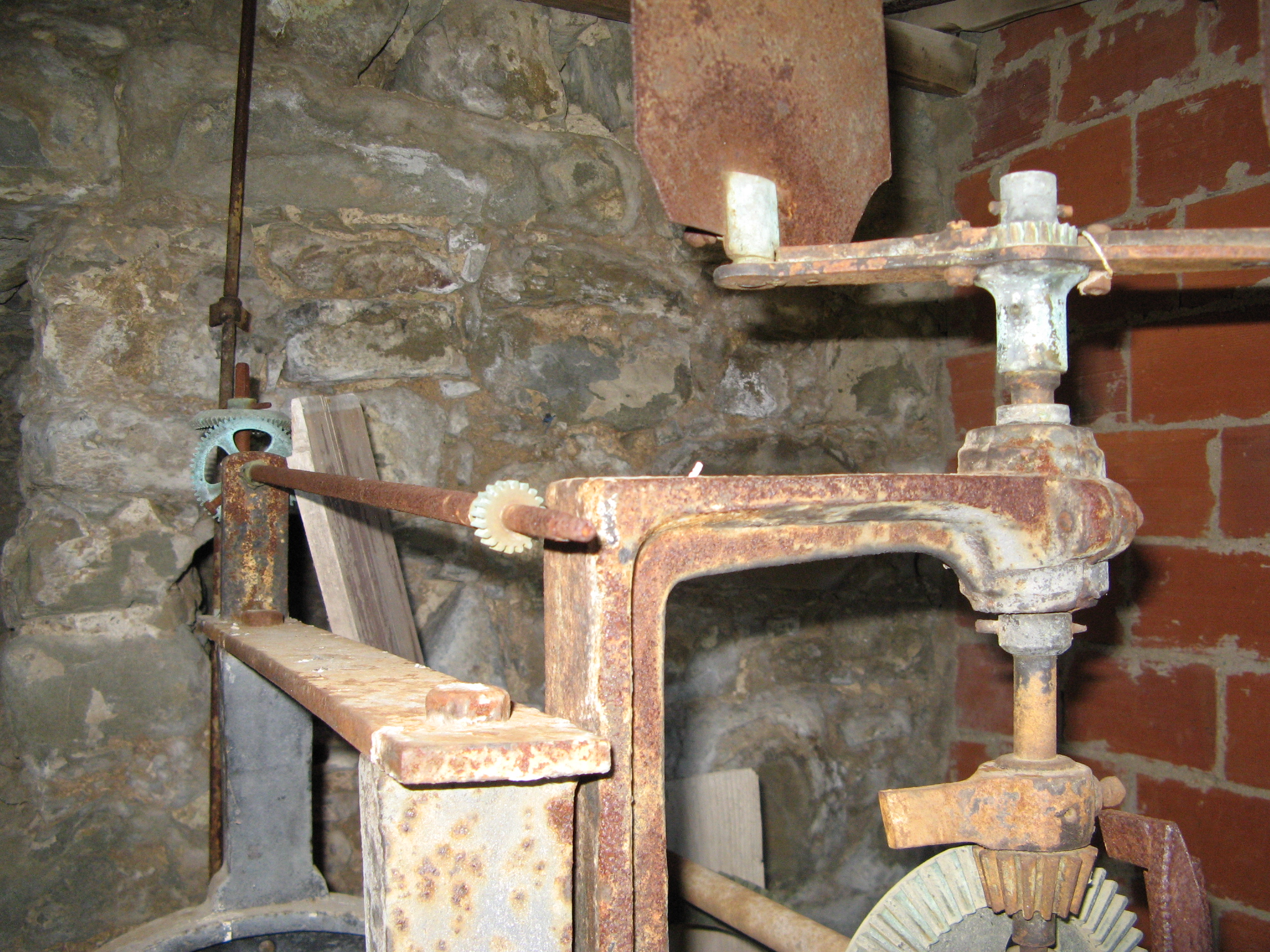

ecco una delle sorprese
I010.JPG [ 1.04 MiB | Osservato 5135 volte ]
Scusate se sbaglio terminologia, come già detto, non me ne intendo proprio...
Il pignone e quello sull'albero dello scappamento. Anche se ancora sporco, si vede chiaramente che è molto consumato.
Dovrebbe essere in grado di svolgere la sua funzione, visto che l'orologio, quando è stato sostituito da quello elettronico, funzionava ancora.
Se così non fosse, dovrò rivolgermi a qulache officina, perchè io non saprei da che parte rifarmi....... e mi "vergogno" un po' vedendo i vostri lavori di recupero/ristrutturazione.
Re: L LERA & F
MessaggioInviato: domenica 25 maggio 2014, 21:51
Messaggi: 2814
E' vero che l'orologio camminava ancora, ma per quanto tempo ancora?
E con quale precisione marciava??
Credo proprio che dovrai rivolgerTi ad un'officina.
Tieni conto che il pignone (hai detto bene) è di pezzo con l'asse, per cui andrà ricostruito tutto l'assieme.
A meno di non voler fare la porcheria di tornire l'asse e riportare un pignone!!!!

Il quadrantino era comandato da un asse terninante con una filettarura e, a seguire, da qualche millimetro a seziona quadrata. Immagino che dovesse portare la lancetta dei minuti. Dopo la sezione quadrata c'è un pignone con 20 denti che dovrebbe fare un giro completo ogni ora.
Se non vado errato il quadrantino doveva "contenere" un ingranaggio intermedio e l'ingranaggio che "portava" la lancetta delle ore.
A010.JPG [ 1.87 MiB | Osservato 2906 volte ]
IMG_0151.JPG [ 863.37 KiB | Osservato 2906 volte ]
