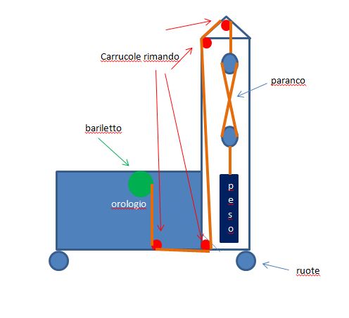

Personamente realizzerei una combinazione tra peso e paranco.
una cosa del genere:
ammettiamo che realizzi la torre con un altezza di 2 metri (cosi che il sistema montato su rotelle passi ancora dalle porte) a dipendenza di quale configurazione di paranco utilizzi potresti ottenere le seguenti combinazioni:
paranco a 2 rimandi, "corsa" del peso 4 metri, peso 2 volte quello richiesto
paranco a 3 rimandi, "corsa" del peso 6 metri, peso 3 volte quello richiesto
paranco a 4 rimandi, "corsa" del peso 8 metri, peso 4 volte quello richiesto
PS: il sistema paranco lo trovi gia pronto da acquistare per poco in ferramenta o in ebay

Mi sono accorto di aver dimenticato un dettaglio fondamentale.
La carrucola superiore del paranco dev'essere fissatta alla struttura (torre).
Altrimenti non funziona.
aggiunto dopo
Ps: e visto che oggi splende il sole, qui il link di un paranco:
http://www.ebay.de/itm/Seilzug-Flaschen ... 519366b1ef

L'idea sarebbe buona, ma nel caso (ipotesi) del paranco a 4 rimandi=4 volte il peso (kg.45x4=180)
che razza di torre dovrei costruire? penso che mi accontenterò di farlo funzionare per qualche ora.

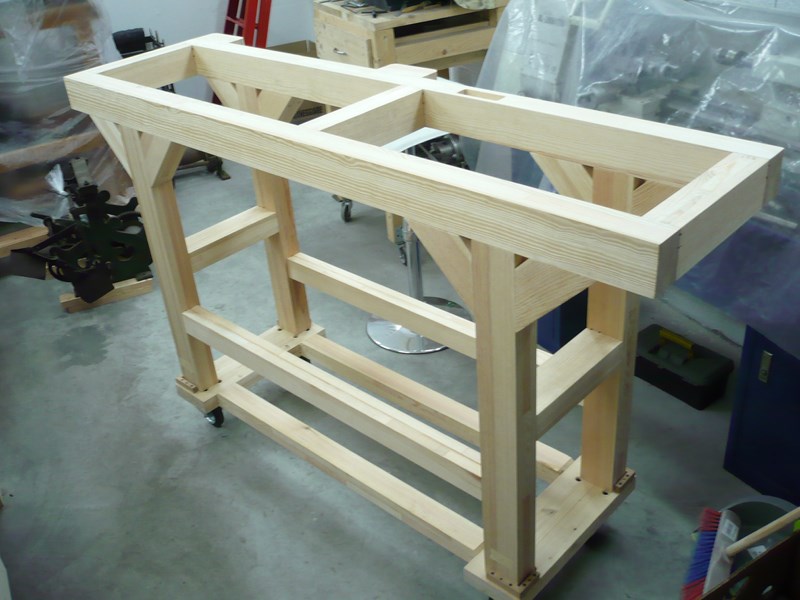

peso del trespolo in legno:40 kg. (costruito teoricamente x ospitare 2 orologi)
peso stimato orologio 100 kg, peso suoneria 200 kg+ peso tempo, peso pendolo 15 kg.
peso stimato 2^ orologio 100 kg.+pesi e pendolo: che ruote dovrei mettere?
:klugscheisser:

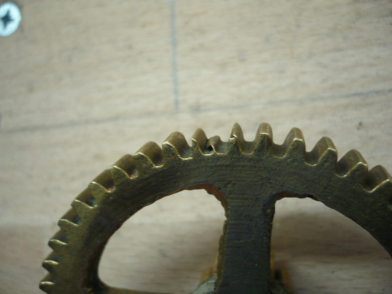

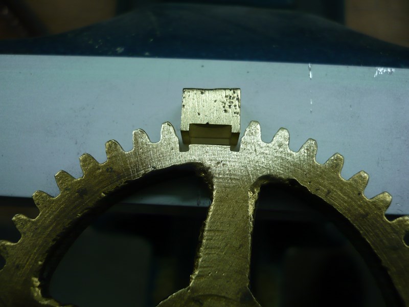

MessaggioInviato: giovedì 6 giugno 2013, 21:16
Messaggi: 2997
Località: verona

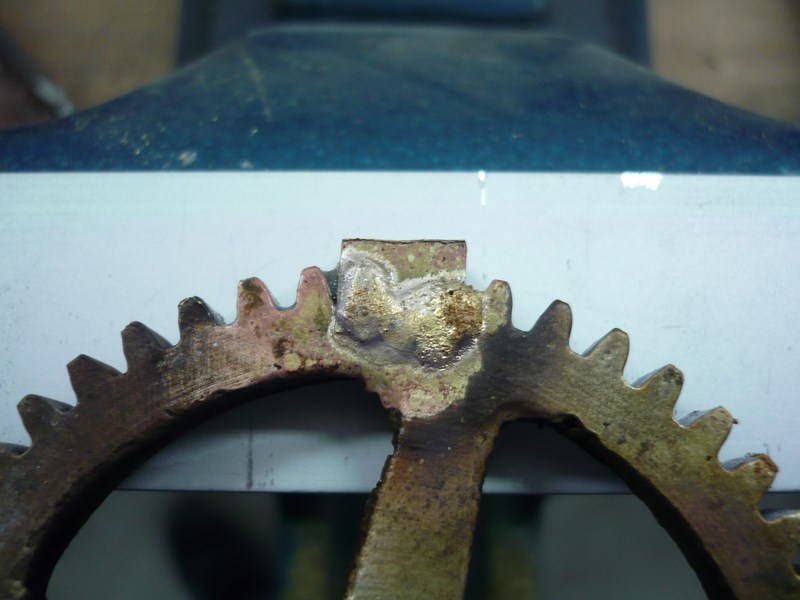

Dopo una breve latitanza, eccomi a tentare, e sottolineo tentare, a rimettere in ordine quel che resta del movimento di centro.
Gli ingranaggi sono in pessimo stato, comincio con questo:
non è un granché ma meglio non è riuscito, speriamo che ingrani.
Domani provo a fare l'altro.
Ciao![/u]
MessaggioInviato: giovedì 6 giugno 2013, 21:56
Messaggi: 20384
:-o ... l'hai saldato con il Castolin???
:D
