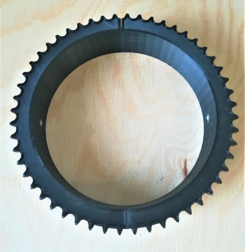

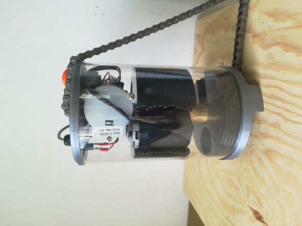

Eccolo qua il peso automatico che monterò su l'orologio del post precedente.
Tutta la parte inferiore compreso motoriduttori, elettrofrizioni, leveraggi, corone, micro e impianto elettrico verranno
eliminati e sostituiti semplicemente dal peso motorizzato da 21 kg. da una corona che abbraccia il bariletto ed una catena a rulli.

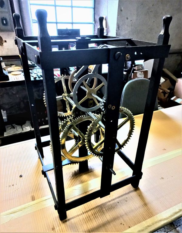

Eccomi di nuovo su un campanile!
Obiettivo restauro conservativo + carica automatica dei pesi di un orologio costruito in Emilia intorno al 1830 da artigiano anonimo.
La macchina ha una struttura a castello, scappamento chevilles, treno tempo, treno suoneria ore e 2 quadranti.
Vi aggiornerò a fine lavori.

Finita la fase di pulizia ,trattamenti e lucidatura inizia l'esame ed il ripristino dei vari componenti dell'orologio.
In un prossimo aggiornamento farò l'elenco e spiegherò i lavori necessari per ottenere un buon restauro funzionale
dell'orologio ed una affidabile automazione dei pesi.

Ottima come pulizia! :2thumbs: :rate10:
